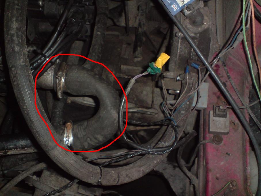

Wiecie co na jednym z węzy tym najgrubszym jest zamontowany czujnik temp. niewiem po co to ktos zamontowal i do tego jest on wlepiony na jakis silikon i zauwazylem ze sie poci w tym miejscu troszeszczke plynem chlodzacym. Moze to jest przyczyna tylko po co ten czujnik? i teraz zastanawiam sie czy wymienic ten waz? a niewiem co z tym czujnikiem czy wywalic czy co?

Lo qrcze pieczone wmontowali Ci czujnik w rure gumowa :shock: no niezle agenty, zrob fote i zamiesc tutaj bo normalnie nie wytrzymam :lol: Calkiem mozliwe ze to bedzie przyczyna Twoich problemow i bedziesz mial ten przewod do wymiany, pozdro

Ja też :P MadziaIPawlito najprawdopodobnie to jest czujnik włączenia wentylatora :mrgreen: i jest on tam od zawsze tylko może kiedyś wyrwało go z węża i jest wklejony na silikon. Fotka miejsca o którym dyskutujemy będzie mile widziana. Jesli masz silnik 1.6 zetec i ten czujnik jest wlepiony w gruby wąż idący zaraz przy pasie przednim, w miejscu pod plastikiem który łapie powietrze z grilla i jest połączony z puchą filtra to jest to czujnik termiczny załączenia wentylatora i broń Cie Panie Boże nie wyrywaj tego ;)

Tak to jest na tym jagrubszym wężu który idzie od chłodnicy do silnika a dokladnie u gory silnika. To teraz niewiem co zrobic czy wymienic ten wąż na normalny bez zadnego czujnika czy tez na nowy waz z czujnikiem, ale niewiem czy takie sa w sprzedazy. Mam Forda 98r. 1,6 Zetec 16V a jak zamontuje zwykly waz to jak mi sie wlaczy wentylator? hmmmm porostu jest to wszystko dla mnie wielka zagadka, zebym sie chociarz troche na tym znal. czekam na podpowiedzi pozdrawiam

no jesli to jest waz z czujnikiem,to nie wlaczy Ci wentylatora i mozesz miec problem w korkach :( A wtedy innego niz taki z miejscem na czujnik nie mozesz kupic, zostaja dwa wyjscia, albo rozbieracze aut (za ok 20-30zl mysle ze Ci to spokojnie sprzedadza),allbo serwis (minimum 100zl, oczywiscie czujnik bedziesz musial swoj wkrecic )

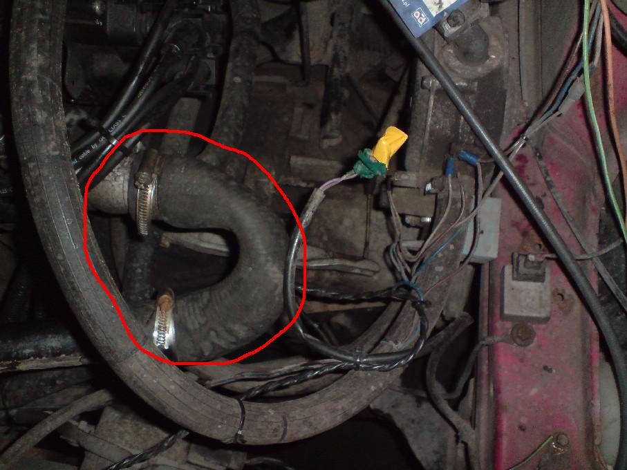

Nie wiem czy umieszczam to w własciwym temacie ale dzis moj ess mnie wystraszyl na maksa... zajechalam pod szkole i nagle patrze a z pod maski peeelno dymu...przestraszylam sie podnioslam maske a tam sika woda z weza masakra nie wiedzialam co zrobic wszystko gorace ful cisnienie ze nie szlo obwiazac dziury szmatka wiec musialam zadzwonic po mame i wuja i wlozylismy glebiej ten waz za peknieciem skrecilismy opaska i pojechalismy szukac nowego ale okazalo sie ze nie maja takich wezy bylam w 3 sklepach i odeslali mnie do serwisu forda wiec pojechalam ale tam gosciu powiedzial ze chlodnica jest nie orginalna i nie ma takiego weza wiec mi sie odechcialo tego samochodu na dzis wielki leszno a nic nie ma potrzebowalam takie kolanko gumowe ale zas juz jechalam do domu i w osiecznej gosciu dal nam waz co prawda nie od forda ale o podobnym ksztalcie i srednicy wiec powinien pasowac skroci sie go i moze sie uda.... naprawde moj ess mnie zaskakuje wczoraj ten czujnik a raczej jego brak dzis chlodnica nie rginalna naprawde nie wiem co za łos z poprzedniego właściciela :-|
