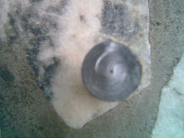

Post autor: morgon »
Zdjąłem pokrywę zaworów i mam jeden popychacz do wymiany bo jest półokrągły. Problem chyba zdiagnozowany. Sorry za zamieszanie :oops: i dziękuję wszystkim za pomoc i cenne sugestie :mrgreen:

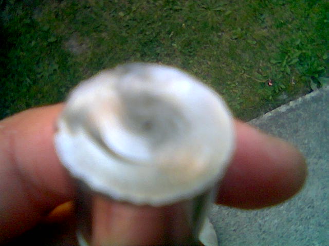

morgon
Posty: 802
Lokalizacja: Buczkowice
A oto winowajca całego zamieszania w pełnej okazałości. Zdjęcia cosik niewyraźne, ale to co najważniejsze, jest widoczne. Silniczek pracuje jak mała rakietka, bo i pojemność malutka, ale w niedzielę do Barlinka pojadę spokojnie. Trochę mi się kolejność zdjęć pomieszała
niewyraźne ale widać przepięknie wyżłobione krzywizny jak i uszczerbienia na rantach
A tu to samo tylko z innego ujęcia
