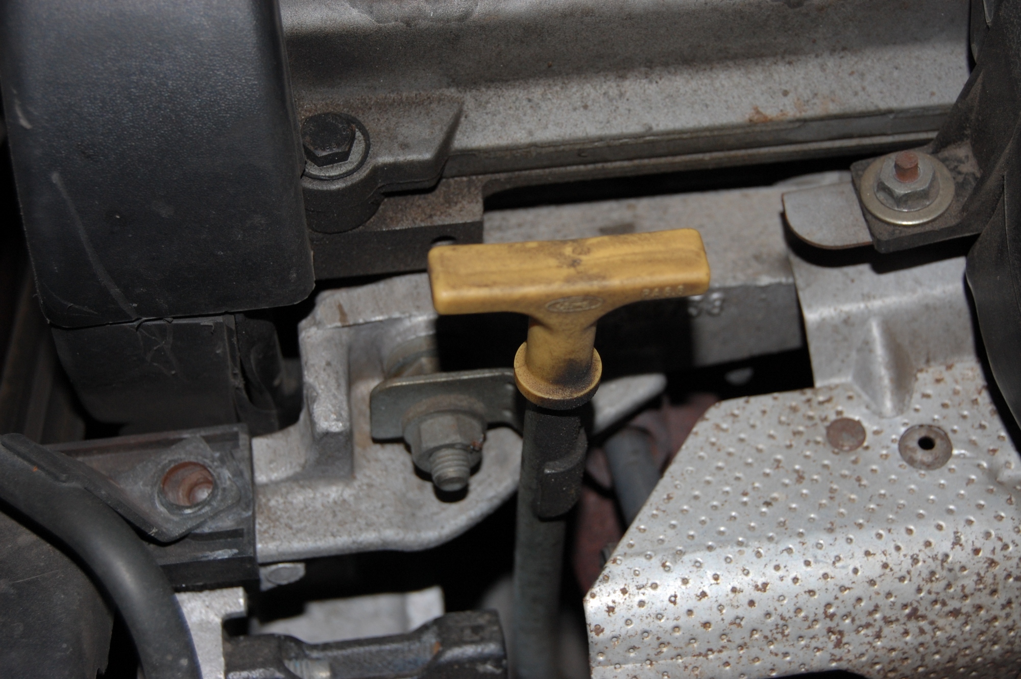

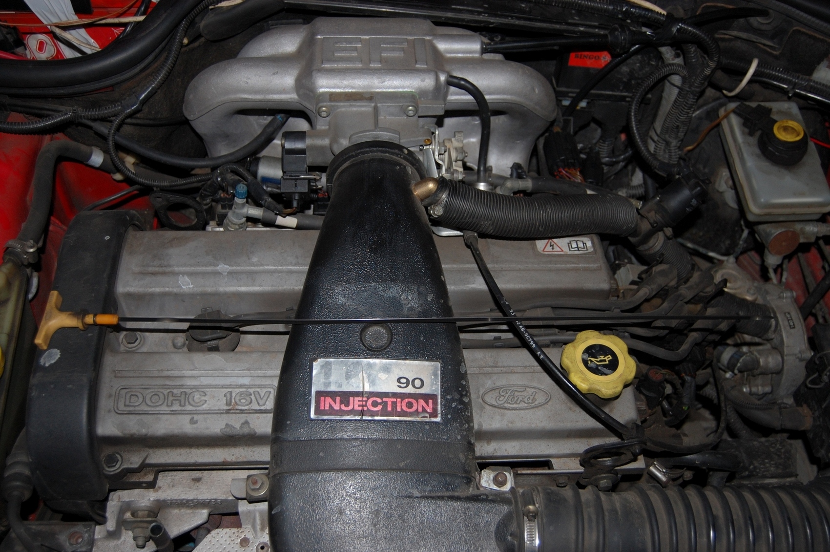

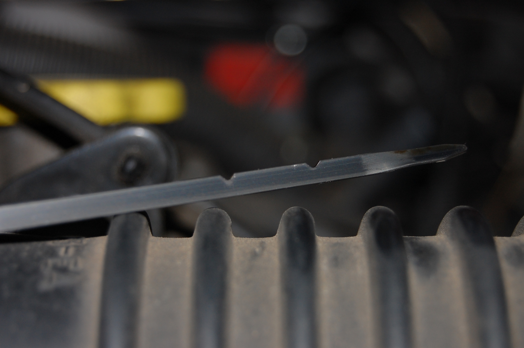

mam silnik 1.6 16V
bagnet ma długość 53cm (licząc od końca prędtu do płaskeij strony plastiku przy uchu) max to 45mm od końca a min to 29mm, wartość może różnić się o milimetr bo aż tak dokładnie nie sprawdzałęm
zobaczcie jak róno ustawiony jest korek od wlewu oleju, to wczorajsze dzieło Adasia

Posty: 14715
Ven, po tym co podał lordpablo, to raczej bagnet masz prawidłowy :grin:
poczekaj sprawdzę jeszcze raz
Posty: 14715
lordpablo, nie musisz to ja machnąłem się i już poprawiłem :mrgreen:
ok bo wyszło mi tak samo, :grin:

Lordpablo - dzięki!
Wygląda na to że książki escorta kłamią - :mrgreen: patrzcie na foto - kształt bagnetu z naszych 1.6 odpowiada 2.0 z książki. Książkowe 1.6 maja zgoła bardziej fantazyjny kształt.
Ciekawe dlaczego tak jest.. Może gdzieś w czasie tych 12-13 lat baba kierowca [w moim wypadku] (czy chłop - niedzielny kierowca) uszkodził/a bagnet albo zostawił/a gdzieś na stacji benzynowej a potem w serwisie Forda wymieniali na właśnie takie - zamienniki ale już o innym kształcie - o fabrycznym kształcie z silnika 2.0 ale odpowiedniej długości itd.
