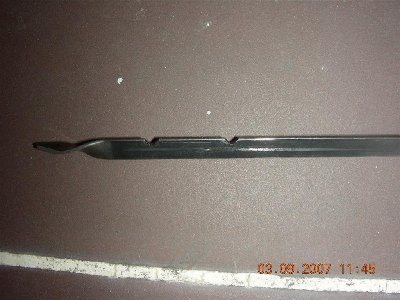

Zauważyłem w trakcie wymiany oleju i filtra (zalałem Mobil1 10w40), że mój nowy nabytek którego fotki znajdziecie tu :
http://siec.no-ip.com/forum/viewtopic.php?p=54672#54672
ma bagnet pomiaru poziomu oleju od innego silnika, w ksiażeczce auta są opisane wszystkie silniki i jest schemat bagnetu do każdego z nich, ja w silniku 1.6 Zetec mam bagnet od 2.0. Mój bagnet to prosta płaska taśma z dwoma wycięciami pomiarowymi i dalej skręconym wokół osi zakończeniem.
obawiam się iż poziom oleju może być w takiej sytuacji przekłamany - CHYBA ŻE mój bagnet to jakiś zamiennik i jest wymierzony pod ten silnik tylko wygląd odbiega od oryginału. Moja prośba jest następująca, myślę że przyda się to też innym z podobnym problemem:
Prosze o dokładne wymiary bagnetu od 1.6i Zetec (92-xx) , dł. całkowitą, i mierzone od dołu przedziały MIN i MAX poziomu oleju, + ilość mm między przedziałem MIN i MAX ku pewności ;)
Fota bagnetu też mile widziana, posiadaczy aut z silnikiem 2.0 prosiłbym o fotkę bagnetu, dla potwierdzenia informacji z książki.
Dzięki z góry :smile:

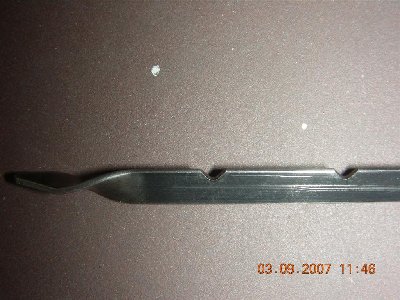

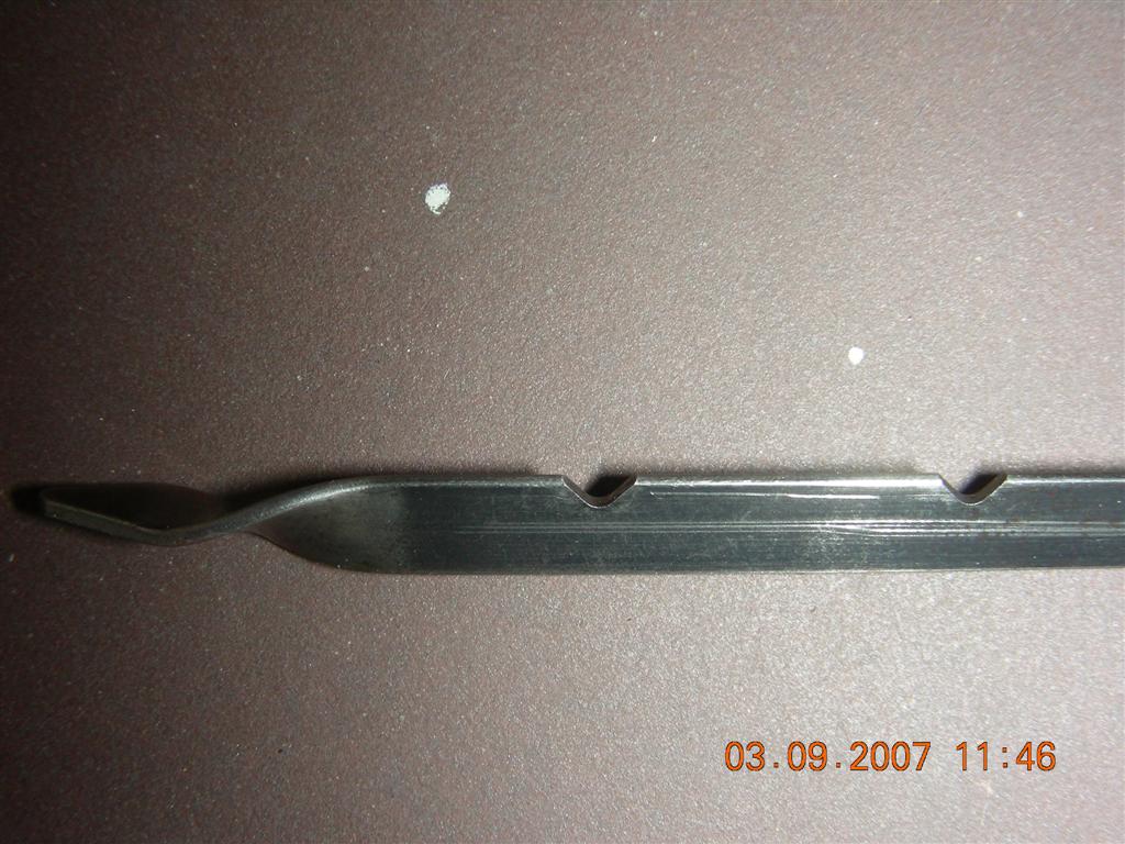

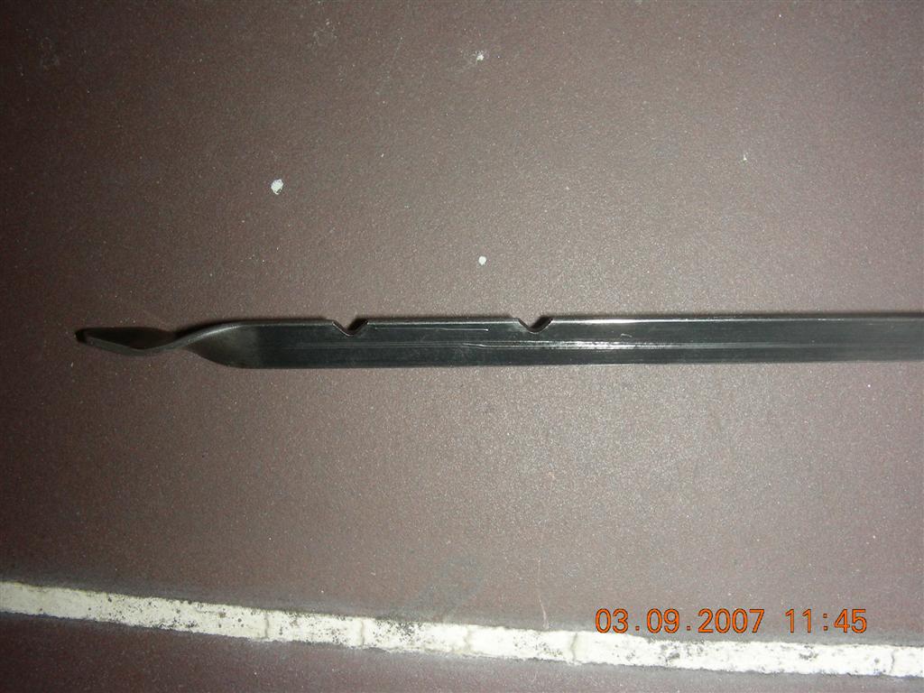

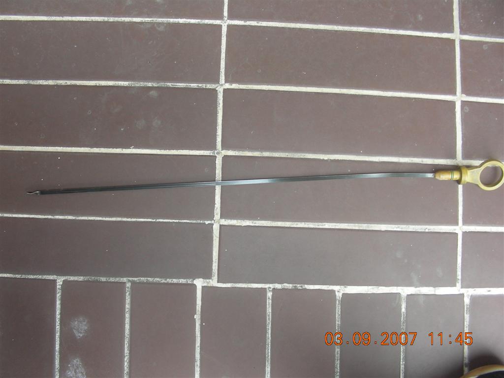

a masz :P

Dzieki Markko, cholera jasna mam taki sam :mrgreen:
Potrzebuje pomocy użytkownika 1.6 Zetec by podał mi konkretne rozmiary i wymiary bagnetu.
Naniose poprawne wartości na swój RS-owy bagnet, o ile ich długość się jakoś diametralnie nie różni :?: .
Hehe mój pierwszy tuning - BAGNET OD RS-a 2000 :shock: :mrgreen: :mrgreen: :mrgreen: LoL

Jednak jest roznica miedzy twoim a moim - sam bagnet identiko ale raczka u mnie jest w krztalcie "T" a u ciebie oczkowa. Hmm czy to oznacza ze roznia sie dlugoscia?? Zmierz swojego Markko pls i podaj wynik.
Thx!
Jest: Civic Sedan 6Gen VTi
długość całkowita 49,7 od kołnierza 44 a sama blacha 41,1cm

Moje wymiary :
Od kołnierza 52cm 8mm
Sama blacha 50cm 8 mm
Zupełnie inaczej - :shock:
Kurde co ja mam za bagnet? :shock:

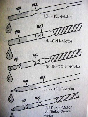

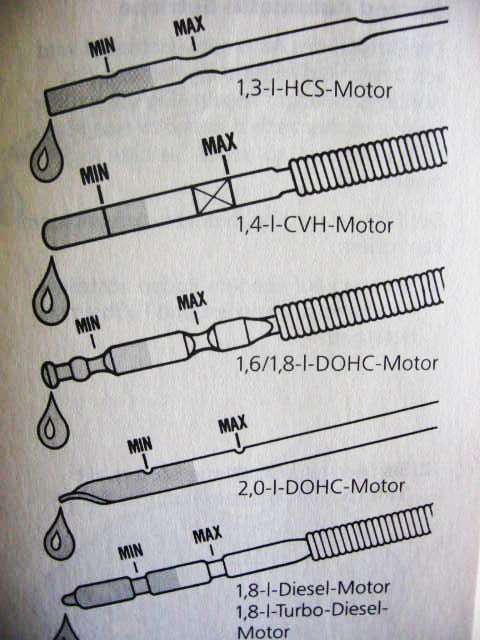

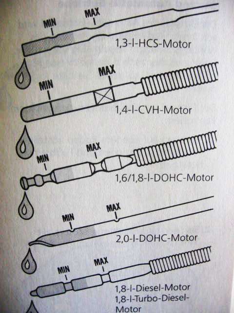

a tymczasem oto jakie książkowo powinny być bagnety do ESCORTA
Ilość miedzy MIN > MAX to w zależności od silnika 0.5 - 1 litr

Zgadza sie Jamszoł z tym ze tak jak pisałem, jestem juz PO wymianie oleju i nie bede teraz spuszczal ani nic.
Wg książki - 1.6 bez filtra - 3.75 / z filtrem 4.25 max.
Dlatego moja prośba jest wciąż aktualna - wymiary bagnetu z silnika 1.6 Zetec
