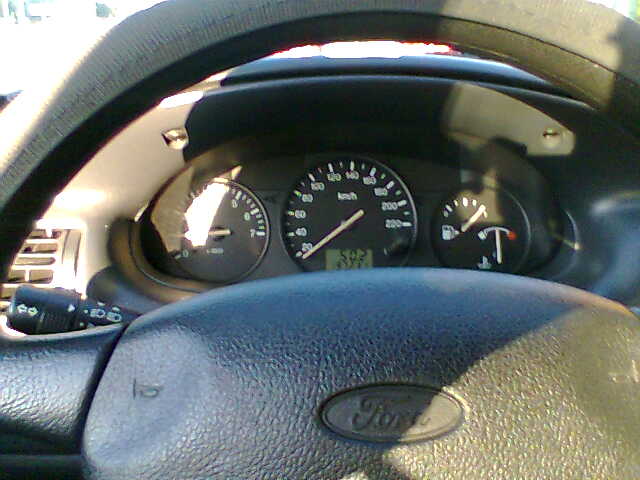

Czy ktoś z was wie czy w takim liczniku jest wskaźnik wlączonych świateł pozycyjnych i mijania. (Jak włączam drogowe to sie pali niebieski symbol reflektora a nie ma żadnej informacji o włączonych swiatłach mijania) Mam essa drugi rok poprzedni właściciel twierdzil że nie ma w tym liczniku. Jak ktoś wie to proszę o informację.
Posty: 3491
Najprawdopodobniej jest "okienko" z symbolem świateł ale żaróweczka jest w sąsiedniej celi.Po ciemku lekko widać symbol ale to tylko poblask.
Ja w swoim (MkV) musiałem na wys. symbolu świateł nawiercić dziurę i wstawić zieloną diodę.Podłączyłem,do żarówki od podświetlenia licznika.
Napiszę jestzcze raz w MK VII niema kontrolki świateł!!!!!

Co do kontrolki swiatel mijania w escortach to sciema, bo wykozystane zostalo do tego podswietlanie zegarow

Żaden Es nie ma kontrolki - ma tylko czerwoną kreskę na wskaźniku paliwa.
Od kreski w dół masz rezerwe.
Posty: 11802
Jamszoł pisze:Żaden Es nie ma kontrolki - ma tylko czerwoną kreskę na wskaźniku paliwa.
to zerknij do RSa nonama :P a jak i on nie ma to albo liczniki ma zmienione, albo pompe paliwa albo niech żarówke wymieni :D RS'y i niektóre GHIA/XR3i miały kontrolkę, ale jest to rzadkość

kontrolkę ma każdy tylko prawie nikt nie ma jej podłączonej :mrgreen:

simo, właśnie w tym rzecz że jedyną oznaką że taka kontrolka gdzieś w esach jest to okienko w liczniku z odpowiednim symbolem. Ale brakuje całej reszty czyli żarówki, kabelków (w tym tego na taśmie drukowanej w liczniku). Może też brakować wyjścia z pompy na kontrolkę. Nie wiem jak u innych escortów bez tej lampki ale u mnie założenie tej opcji to kwestia ciągnięcia kabelka od samej pompy (w mojej jest wyjście na kontrolkę) aż do liczników i montowanie tam obsadki żarówki) Można, jak ktoś chce...

tylko wiąze się to z wymianą czujnika w baku żeby podłączyć do kontrolki
