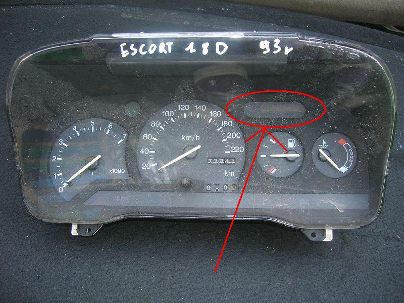

Witam. mam pytanko. Jakie funkcje kryja sie w tym okienku licznika?? Czy jest to podzial strzalek kierunkowskazu?? Jesli mam licznik bez podzialu strzalek ten bedzie dzialac bez problemu?? Dzieki

jeśli jest on od diesla to sam prędkościomierz , wskaźnik paliwa i wody będzie git , tylko obrotomierz będzie cię okłamywał, najlepiej znaleźć od benzyny
a jeśli już szukaj to znajdź z oryginalnymi białymi tarczami i czerwonymi wskazówkami
na temat tego pola to nie wiem , podział nie zależy od licznika a od wiązki kabla w aucie poprowadzonej do licznika

tam raczej nie ma podzialu strzalek, po prostu sa inczej rozmieszczone ikony, boc moze masz wersje z poduszkami powietrznymi,bo zegary wygladaja inaczej niz wiekszosc, a wiekszosc wlasnie nie ma z ikona poduszki. Poza tym masz silnik benzynowy, a obrotomierz z diesla na pewno Ci nie bedzie dobrze dzialac,bo sygnal w takim starszym dieslu brany jest z alternatora, a u Ciebie z modulu zaplonu.

co do predkosciomierza to jak wyzej kolega pisze.. a co do tego pola to bedzie ci ono swiecic gdy zalaczysz dlugie swiatla, a co tam jest to tez nie wiem.. poszukaj lepiej do konkretnego do swojej gabloty;]

Wiem, ze od diesla nie pasuje i mam na oku identyczny od bezyny 1,6 ale wlasnie chodzi mi o to pole. Co tam sie kryje pod nim i czy bedzie wspolpracowac ma z autkiem??
kontrolki, nie ma w escorcie podziału kierunków i napewno bedą dobre

Tam masz kontrolke od kierunkow i swiatel pozycyjnych

Już wiem. jest tam sygnalizacja zapalonych świateł mijania i drogowych
