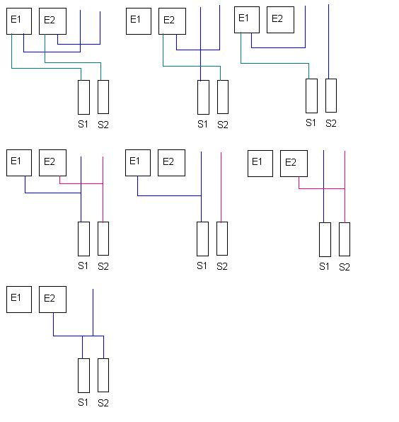

Post autor: opornick »
probowalem roznych sposobow (rys nizej) ale za kazdym razem wystepuja bledy od sond lub w najlepszym przypadku od jednej.
nie mam pomyslu co z tym zrobic
