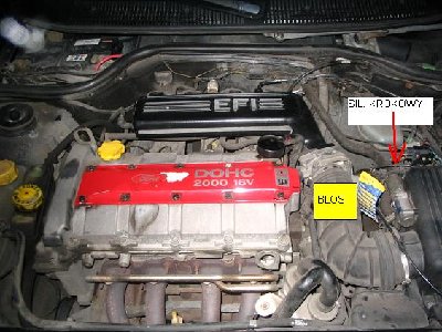

Post autor: opornick »
w sobote montowalem blosa. wszystko poszlo sprawnie i prosto
problemy pojawily sie potem.
na poczatku w ogole nie chcial chodzic bez wcisnietego gazu tzn wolnych obrotow zero (srubki na blosie wykrecilem tak jak w instrukcji tzw uniwersalne ustawienia zeby odpalal)
pozniej wolne obroty lapal w okolicach 800 pochodzil troche i gasl.
pomyslalem ze moze za duzo ma powietrza bo przepustnica zamknieta a krokowiec puszcza powietrze od tylu kolektora i mieszanka jest zbyt uboga. podczas jazdy po wcisnieciu sprzegla potrafil zgasnac lub przy parkowaniu.
wykrecilem wiec srubkre regulujaca przepustnice i auto jako tako zlapalo wolne obroty w okolicy 900 ale niestety nie da sie juz niczym ich zmienic zadne srubki nie zwieksza obrotow. teraz auto nie gasnie co prawda ale obroty potrafia spasc do 600 i nie jest to fajne w jezdzie na codzien. do tego przedtem palil "na tyk" a teraz trzea niezle pokrecic zeby zaczal palic a po odpaleniu na zimnym silniku wolnych nie ma dopiero po chwili jak troszke pochodzi to nie gasnie.

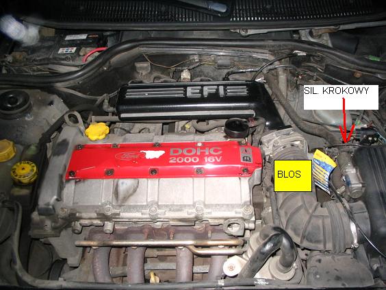

silnik to 2.0 16V forda taki jak na załączonym obrazku.
zaznaczyłem gdzie jest blos i silnik krokowy.
moze wy mi cos poradzicie jak to zrobic zeby to dobrze gralo.

opornick, ja tu widzę 3 potencjalne przyczyny: zwykle blosa montuje sie między przepływomierzem a przepustnicą - u ciebie jest miedzy filtrem a przepływomierzem więc przepływka zamiast podawać ECU informacje o ilości SAMEGO powietrza używanego do mieszanki podaje CAَ MIESZANKĘ razem z gazem ;) drugi element do sprwadzenia to szczelnośc dolotu - może brac lewe powietrze stąd takie hocki-klocki, Trzecia rzecz to regulacja... jedź gdzies na analizator i spróbuj tam ustawić ;)
opornick
oki juz wiem co jest grane. wyczytalem na forach forda scorpio.
trzeba podlaczyc silnik krokowy miedzy blosem a przepustnica i bedzie po problemie.
