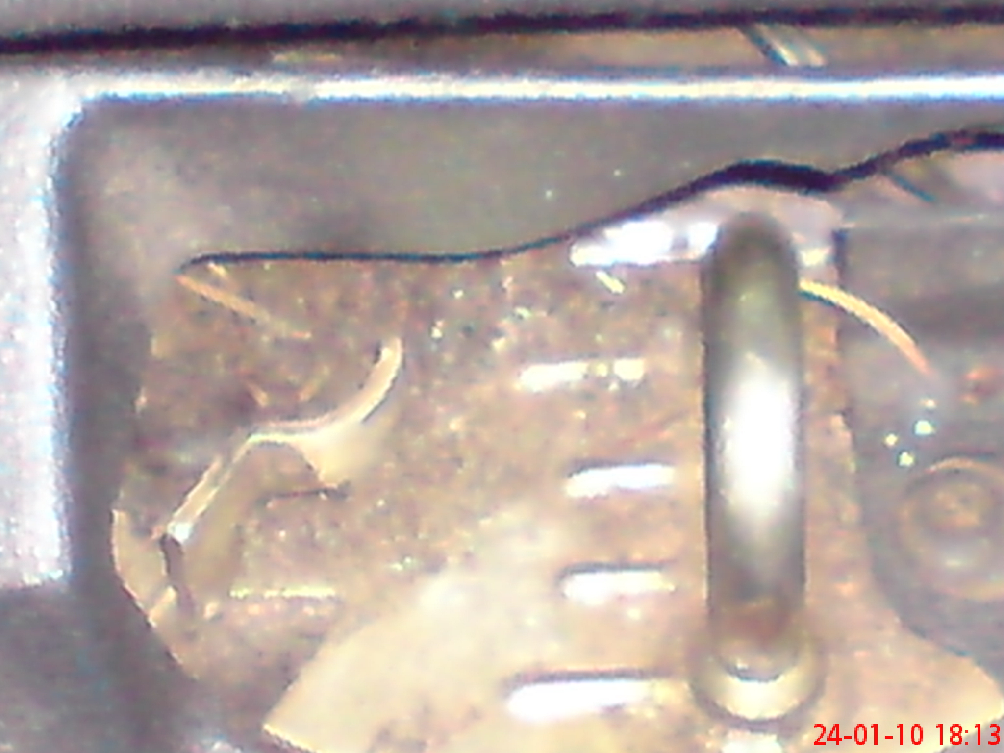

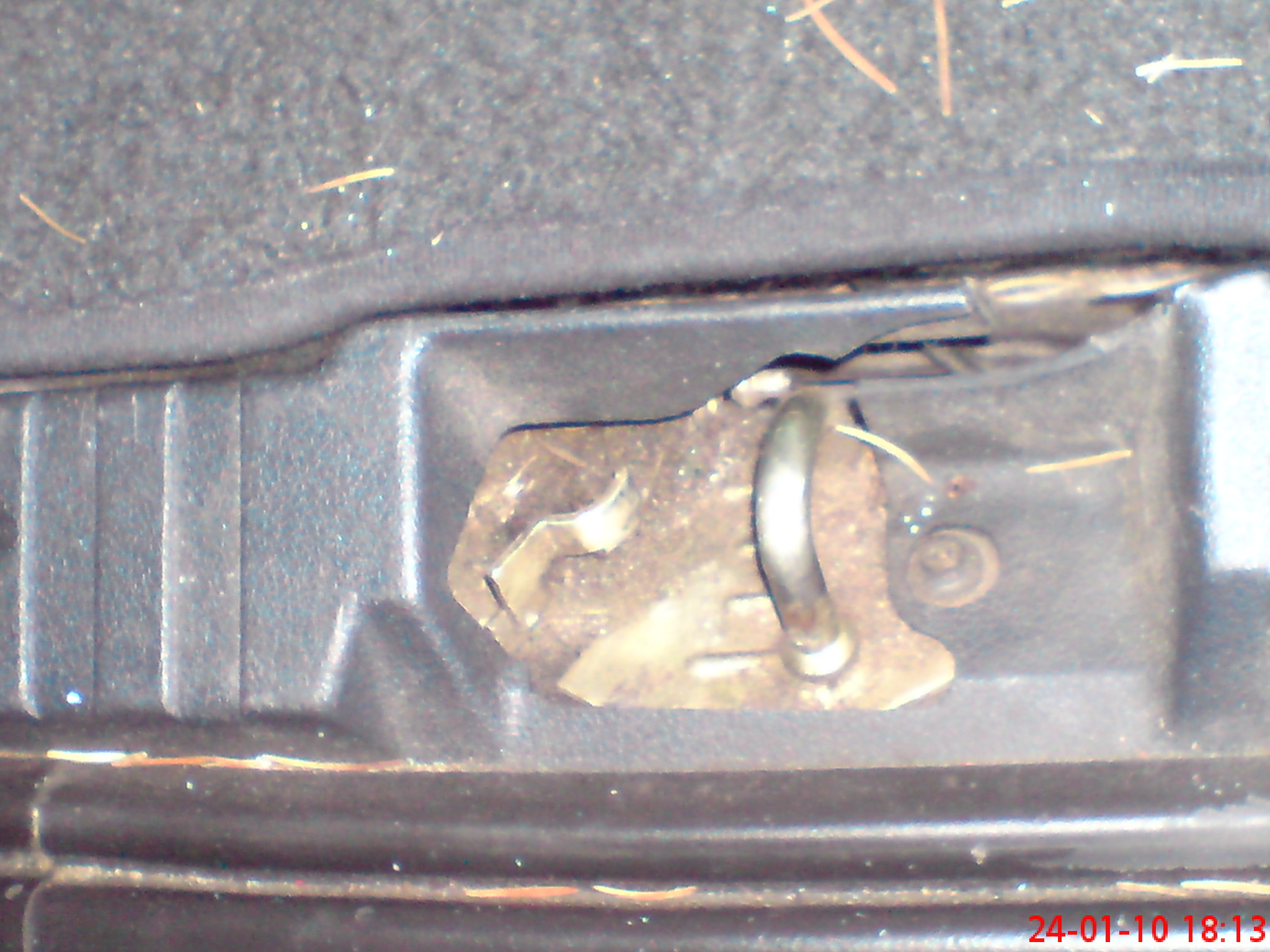

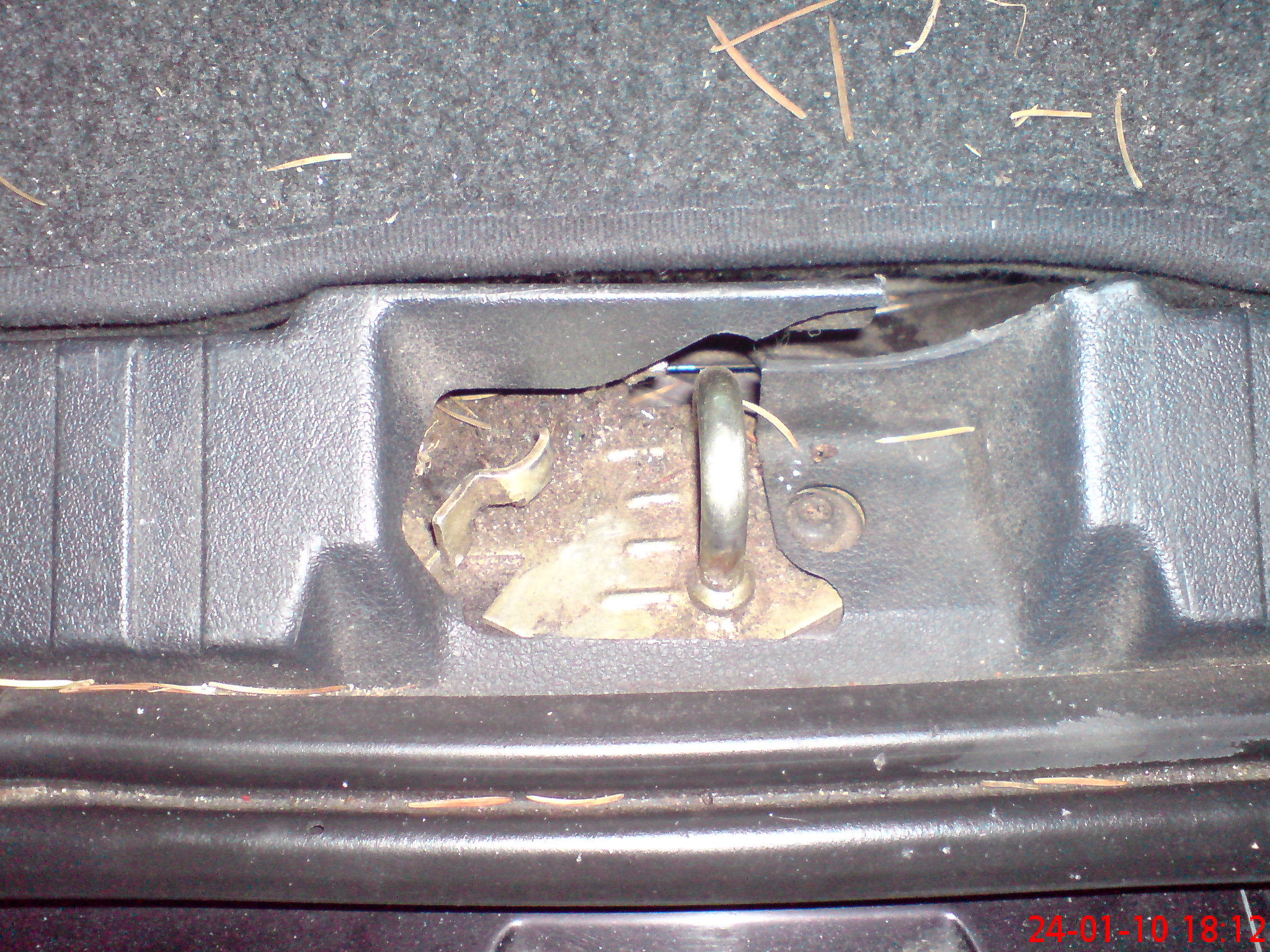

fachowo to nie wiem ale ja to zrobiłem "chałupniczą" metodą za pomocą opaski elektrycznej do kabli
dzisiaj zrobie zdjęcie to zobaczysz. sam jestem ciekaw jak to fachowo zrobić

gradobr, u mnie tez nie dzialalo - linka chodzila prawidlowo, ciagnela taki element metalowy, który powinien naciskać taki wystający "cycek" w zamku tylko .... właśnie ten cycek byl urwany wiec sie nie otwieralo
trzeba bylo wymieniac zamek w klapie (lub ewentualnie moze cos dospawać) jakby sie chcialo zeby to dzialalo ale ja sie w to nie bawilem i otwieralem z kkluczyka

Ja spróbuję zrobić foty tego "dzyndzla" do blokowania otwierania linką i wstawię

Podłącze się pod temat. U mnie nie działa otwieranie z linki. Jak kupowałem samochód to gościu powiedział że linka się zerwała. Więc teraz mam pytanie jak można wymienić taką linkę. Proszę o mały instruktaż.

najlepiej kupic uzywke z takiego samego auta na allegro, co do instrukcji, to musisz zdjac wszystkie plastiki przy progu i bedziesz mial dostep do linki i ja latwo wtedy wymienisz. Operacja nie powinna byc trudna. Albo zrob sobie na silowniku,bo tez jest taka opcja i na jakis przycisk badz jako funkcja dodatkowa jesli masz alarm
