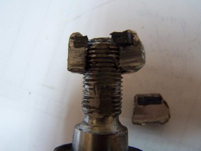

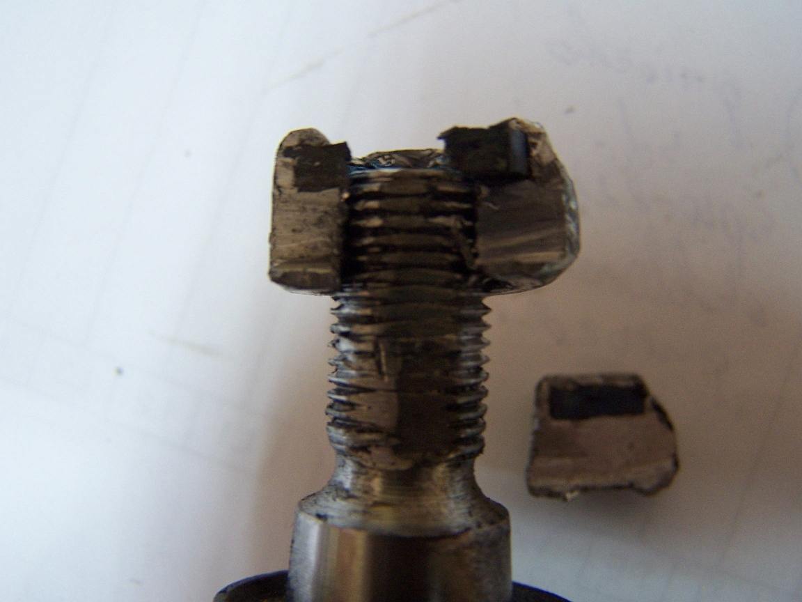

bronx, poki śruba ta pionowa w zwrotnicy sie nie zaklinuje to calosc bedzie sie okrecac.
WieSiu, wiem , to nie jest obracająca się gałka, ale ewidentnie płyniecie gwintu.

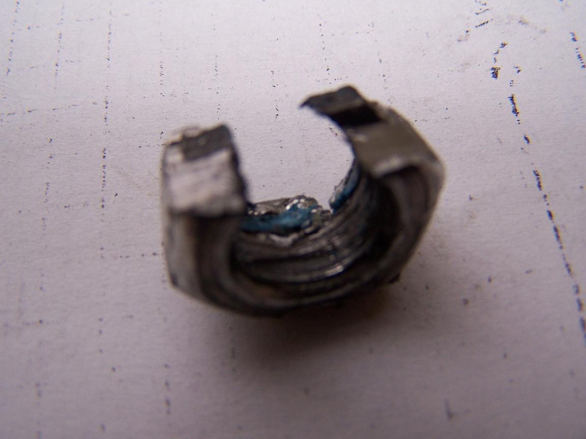

Montowałem końcówkę tak:
wkładam gałke z otwór, dociskam górną część gałki brechą i zaczynam nakręcać nakrętkę. W momencie kiedy zaczynam czuć opór na nakrętce, zabieram brechę i dokręcam... no i właśnie teraz kręcę i czuję że gałka się nie obraca a zaczyna płynąć gwint ....
w życiu nie przypuszczałem że będę miał taki problem z zakręceniem nakrętki .....

bronx, to jakas masakra,ze to sie przekreca, normalnie jakbys mial na nakretce plastikowy gwint i wszystko wyglada na nieuszkodzone ? na starej nakretce probowales ?

a gwint ta gałce masz dobry? może to wina gwintu co jest na gałce? źle nagwintowane i przez to pieprzy nakrętki

bronx, jak nie zauwaza wady na niej,to pewnie nie przyjma kiedys na swiecy zaplonowej mialem taki ciekawy gwint,ze w pierwszym momencie nie bylo widac ze jest uszkodzony, po przygladnieciu sie wyszlo ze gwint owszem jest,ale nie ma kształtu sprezyny,a kształt pierscieni ulozonych kolejno po sobie.
Dlaczego po reklamacji?
Skoro sprzedali mi część złej jakości która uszkodziła sie w sposób nie pozwalający jej zdemontować to co innego można było zrobić? Producent dostarcza gałkę z nakrętka i on dostarczył wadliwy element który spowodował uszkodzenie.

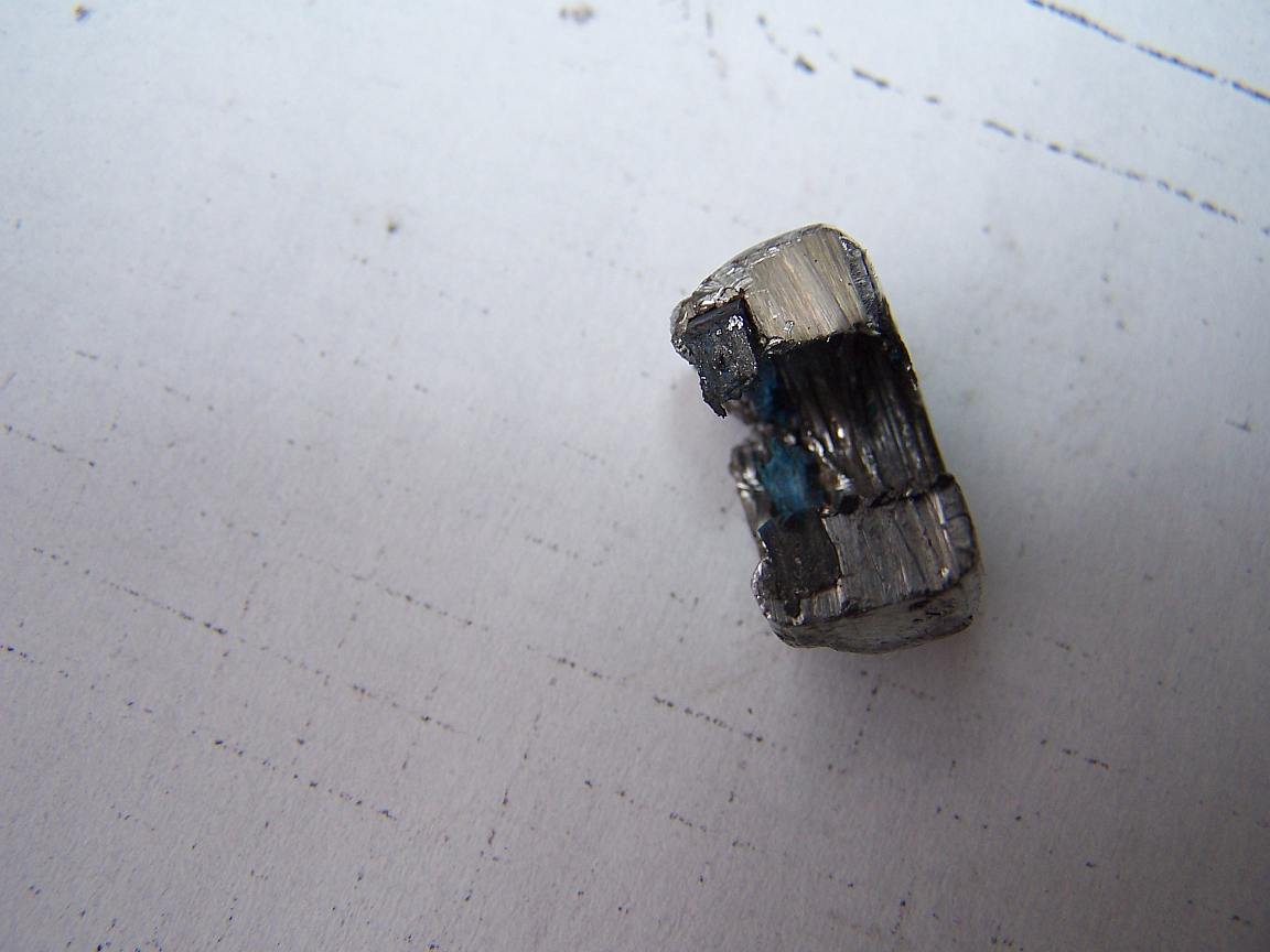

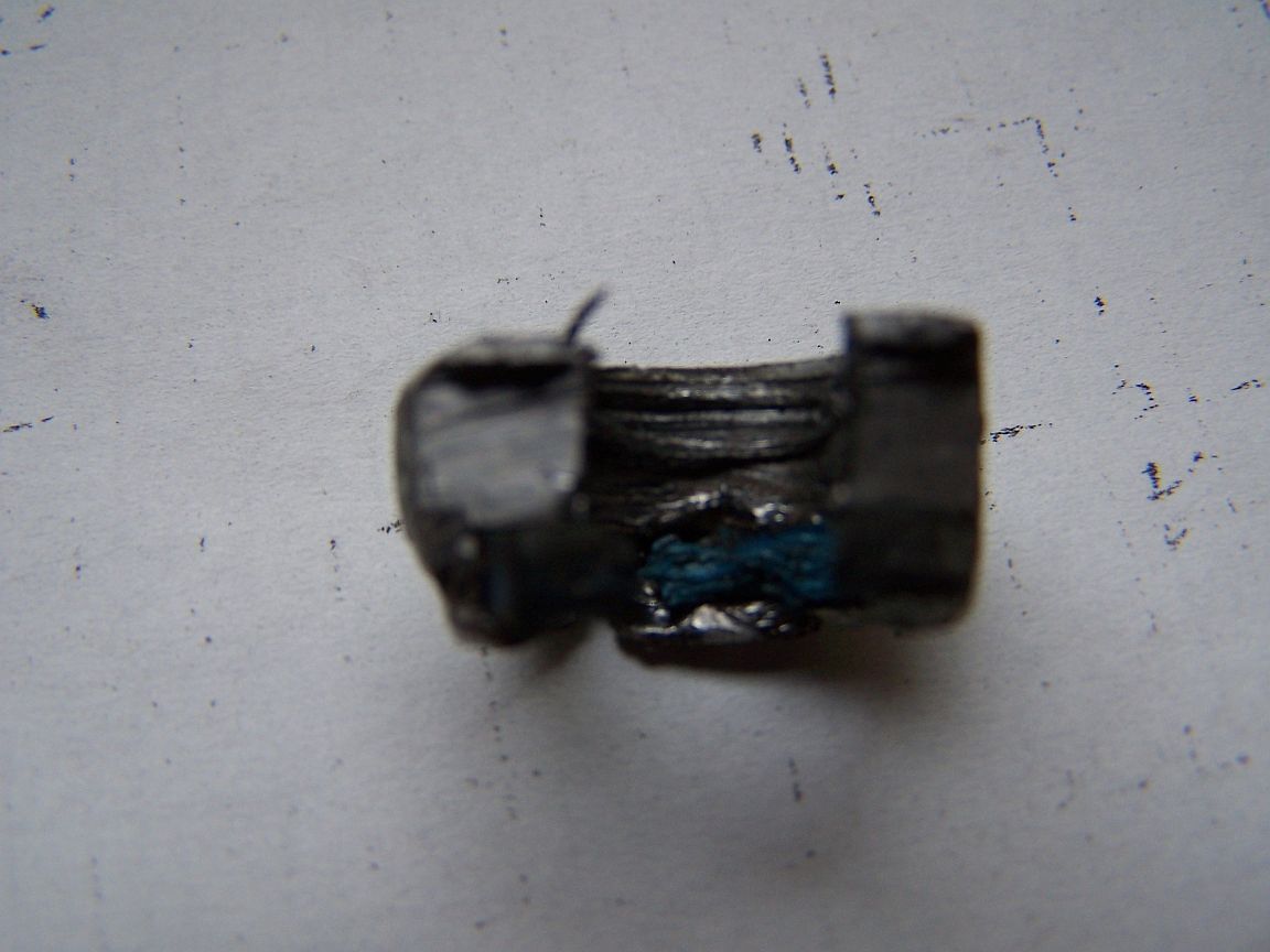

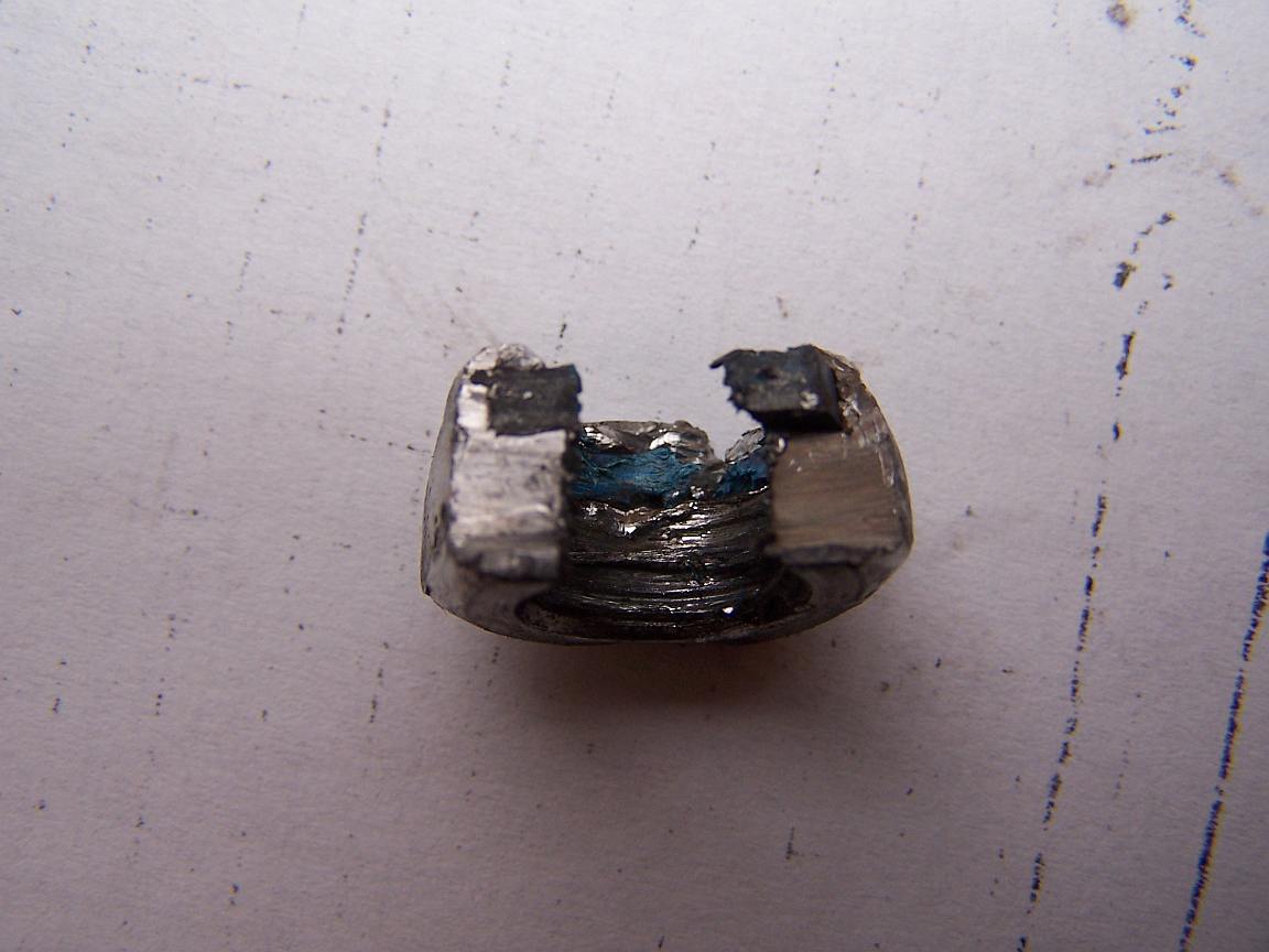

Poniżej zdjęcia ale jakoś nie wyszły za dobrze
- Posty: 12724
to tylko moje zdanie, a patrząc na zdjęcia to mogą powiedzieć że montaż był zły
kiedyś reklamowałem sworzeń do mk4 i zażądali rachunku z warsztatu bo producent stwierdził że źle zamontowałem, nie miałem więc kupiłem nowy
mam nadzieje że tobie się uda i nie daj się, walcz o swoje

bronx, dobrze wyczyść gwint na śrubie - bo pozostałości nakrętki pewnie tam zostały ( między rowkami gwinta )

Hej poszla na reklamacje, w sklepie przyjeli ja bez problemu, za 14 dni bede znal werdykt.
Dzis przykrecilem juz kolejna koncowke ale tez jakos dziwnie to szlo. na wszelki wypadek zakontrowalem nakretke druga nakretka aby sie nie odkrecilo
Juz wiem co było przyczyną, ukręcenie pierwszej nakrętki i prawie drugiej....
Nakrecajac nakrętkę stosowałem klucz oczkowy z grzechotką, i nakręcałem ja bardzo szybko aż zrobiła sie ciepła... bardzo no i to musiało osłabić gwint. Po wystudzeniu nakrętki bez problemu, dało się ją dokręcić do oporu - także czasami warto powoli
- Posty: 22180
Jak już to nie jest to bezpośrednia przyczynabronx pisze:nakręcałem ja bardzo szybko aż zrobiła sie ciepła... bardzo no i to musiało osłabić gwint.
Gorąca nakrętka , rozszerza się .
Gwint zrobił się luźny i go ścięło
Chociaż ? nie jestem tego pewny - nie raz dokręcałem pneumatykiem a tam to dopiero są obroty i jakoś się nic nie ukręcało
Po prostu zapodali złe nakrętki - zbyt miętkie
