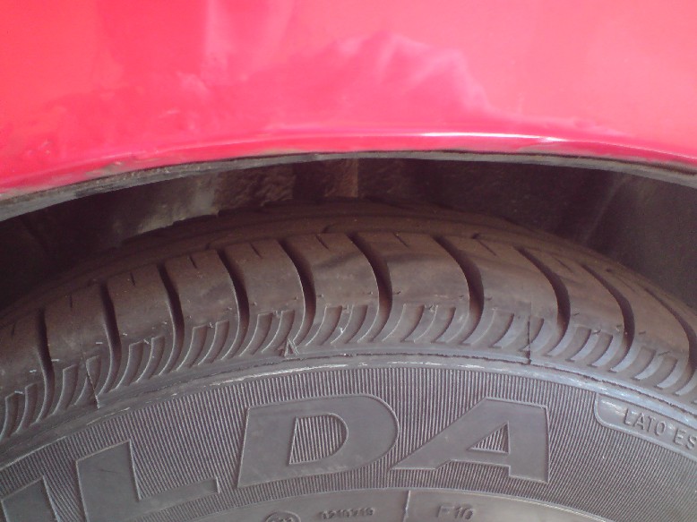

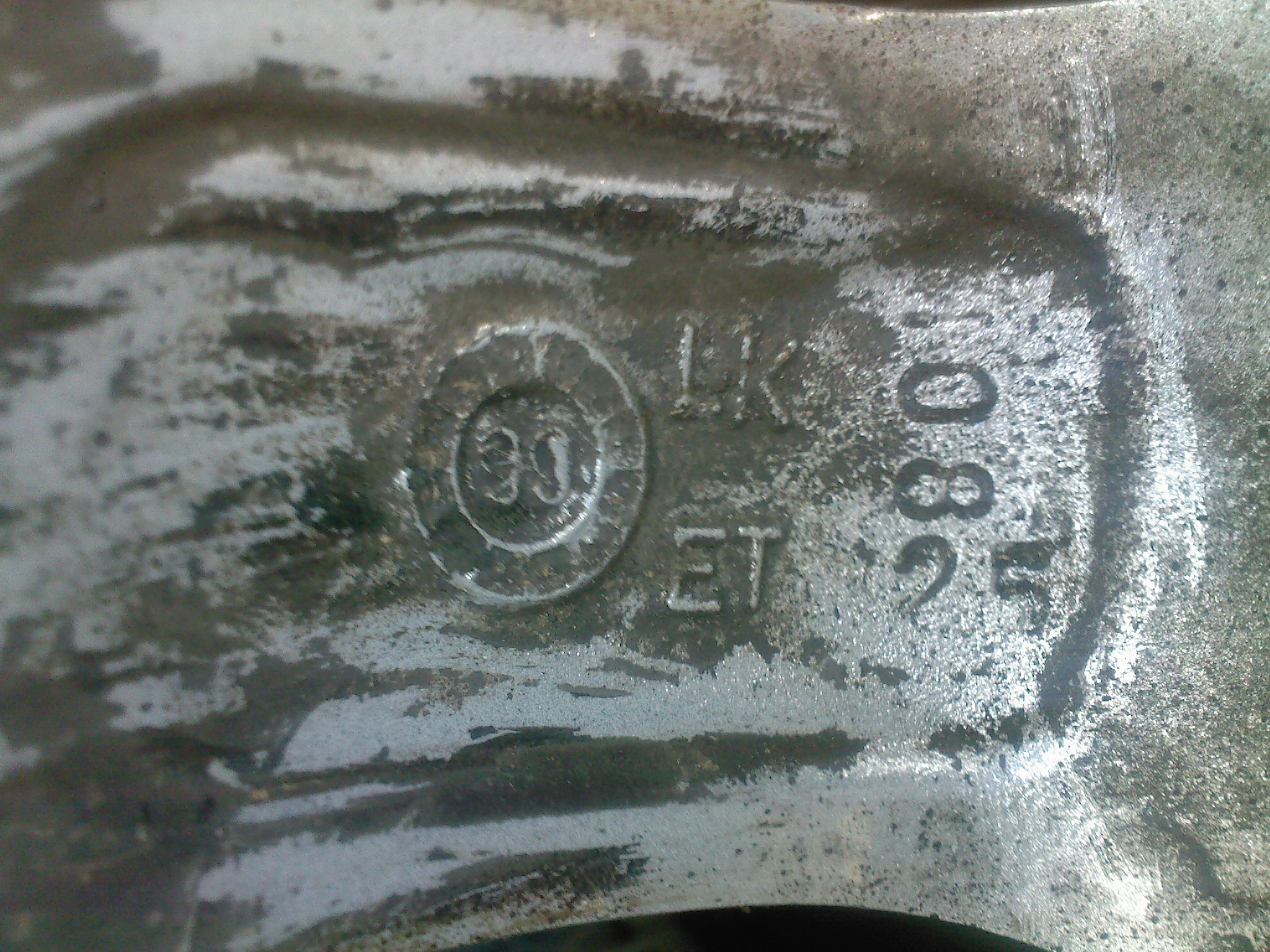

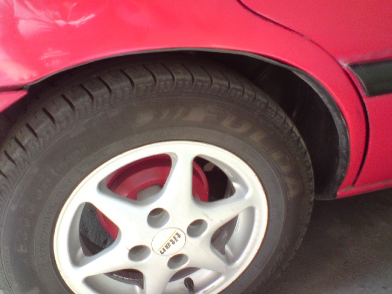

oj chłopaki chyba nie jest za dobrze z tym ET.... :evil: :evil:
ET
ET
Posty: 4663
No to masz odpowiedź dlaczego szorują Ci opony, to ET jest trochę za małe jak na escorta
do pumy to by te felgi pasowały ale do essa sam widzisz, że nie
mejo__adamus
Post autor: mejo__adamus »
tak to jest jak się na spontana kupi i nie patrzy.... :/ co cóż muszę jeździć na takich.... Najwyżej poszeże nadkola albo coś pomajstruje z tymi felgami :P hmmmm np fleksem :P

Musisz podać pełne dane felgi, czyli szerokość/rozmiar/rozstaw śrub/wielkość otworu centrującego/osadzenie
Jeśli tam było ET 25 - to w aukcji możesz zapodać, że pasuje do np. Mondeo.

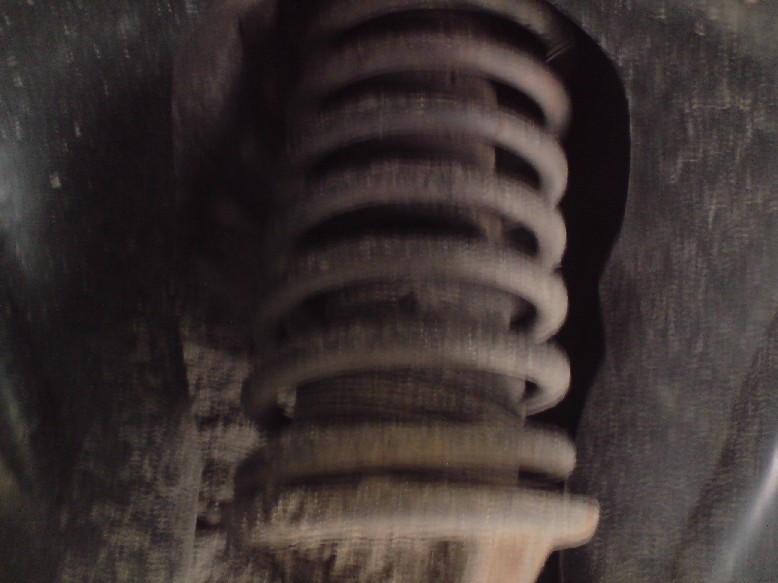

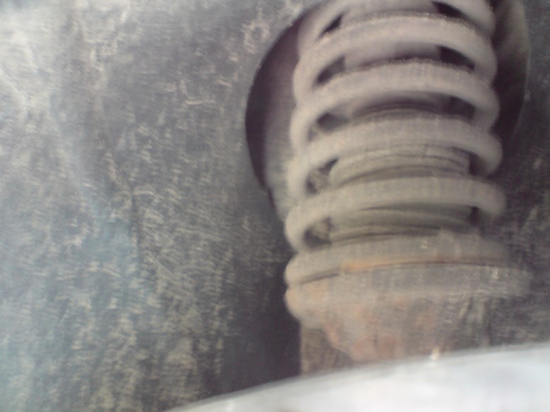

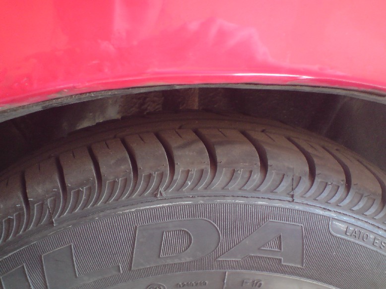

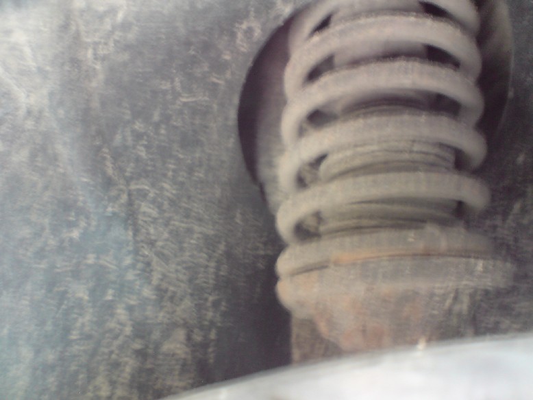

zauwazylam ostatnio ze jak jade w 3-4 osoby albo mam obciazony bagaznik to wyraznie slychac jak samochod trze zwlaszcza z tylu jak sa koleiny na drodze... a zauwazylam ze mam nadkola lekko przetarte nie wiem czy to od tego ale niedawno nowe tylko ze samochod po zalozeniu nadkoli jezdzil normalnie... wydaje mi sie ze rowno stoi ale chyba nizej..jak ruszam nim to nic nie trzeczszy tak samo jak kieruje sama... co by bylo do wymiany? sprezyny czy moze amortyzator?
Sprężynki koleżanko :smile:
a ajeszcze takie pytanko, może Twoje felgi mają ciut za duze ET (czyli za bardzo wystaja na zewnątrz)
gradobr
Post autor: gradobr »
wlasnie nie wiem ale po zalozeniu fel nie bylo takich objawow
