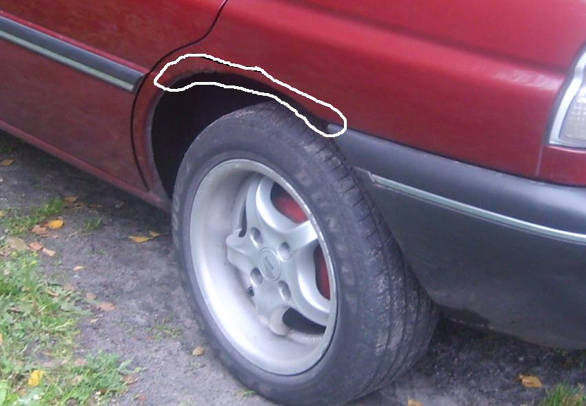

Słuchajcie mam felge 14'' i nałożoną oponę 185/55/r14 i jak na dziurach jak dobija to szoruje oponą o nadkole.... też się dziwię aleniestety chociaż z drugiej strony amory mi się bardzo poddają na dziurach... alewracając do opony to o co chodzi , wiecie dlaczego ? przecież to nie jest szeroka opona :///
Bartek o co chdzi z tym złym osadzeniem felgi??

Jeszcze jedno - na zdjęciu widać , że rzeczywiście koło wystaje za mocno na zewnątrz i jak wjedziesz w jakąś dziurę to opona trze ale nie o nadkole , tylko o rant błotnika.
Na zdjęciu nie widać ile koło wylazi na zewnatrz,
Zrób zdjęcie - wzdłóż samochodu , będzie widać , czy żeczywiście wystaje.

wiesz będzie troszke problem i tym zdjęciem bo jestem na stalówkach :/ wiesz już nie trze bo jak jest blacha na błotniku to się zagina pod auto to spiłowałem ją całą i się mieści :D tylko teraz rdza tak wyszła na auto :///

jakie masz ET??? to raz

Wraz ze wzrostem szerokości felgi wzrasta jej obsadzenie, aby się zmieściła. Jeśli obsadzenie (ET) jest za małe - felga będzie wystawać poza karoserię, jeśli za duże - będzie szorować o sprężynę zanim je wogóje przykręcisz.
Rozmiar felgi a wymagane ET do Escorta:
8x18, 8x17 - ET42
7x16,17 - ET40
6x14,15,16 - ET 38
węższa felga - ET35
mejo__adamus
Post autor: mejo__adamus »
ahaaaaaa tylko jak ja mam to sprawdzić jakie ja mam ET
Posty: 22192
Pisze na feldze od wewnętrznej strony , przeważnie między otworami na szpilki
