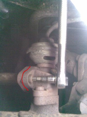

Wie ktoś może jak zaślepić ten zawór EGR, bo nie ma tego w opisach, a chciałbym to zrobić. Dzięki za odpowiedzi.
Posty: 13094
dobrze że przypomniałęś bo ja to zrobiłem ale na śmierć zapomniałem wstawić (komórkowych :oops: ) zdjęć. jutro postaram się wstawić. roboty nie ma zadużo. zdjąć IC i dostęp jest dobry.

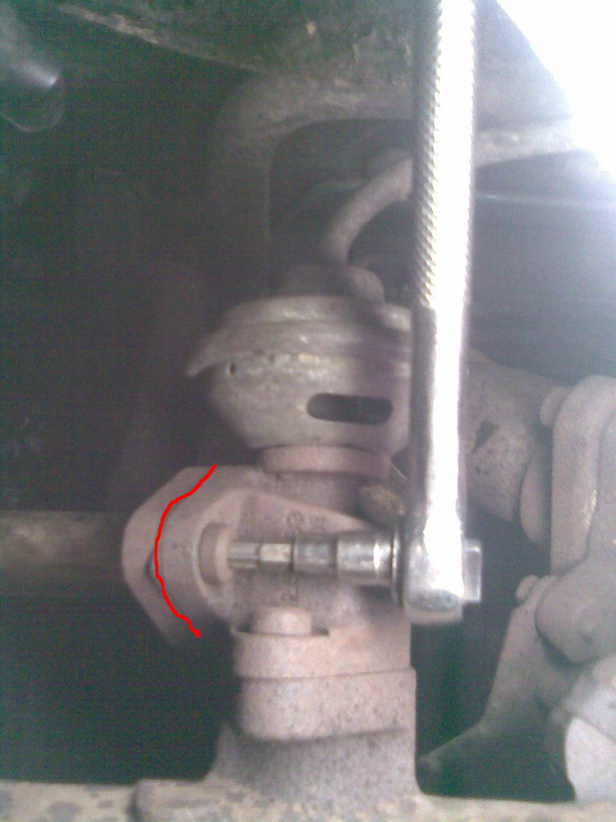

Ponawiam pytanko.Wie ktoś jak zaślepić zawór EGR?
Posty: 13094
daj mi 10 min to wstawie zdjęcie
na zdjęciu 58 zaznaczyłem na czerwono gdzie wsadziłem zaślepke.
zawór ten jest po prawej stronie turbiny jak patrzysz na silnik.

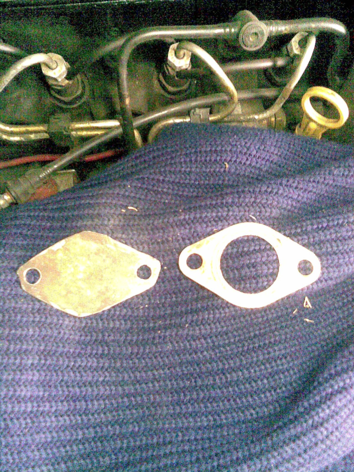

wycinasz z blachy (tylko nie z puszki po piwie bo przepali) zaślepke taką samą jak uszczelka oryginalna.

Zaślepiłem ten zawór,ale w miejscu gdzie Kupiec zaznaczył na czerwono wycieka mi ta smoła z wydechu.Widać blaszka krzywa w jednym miejscu.
Ostatnio zmieniony 19 paź 2009, 13:03 przez gracurulezzz, łącznie zmieniany 1 raz.
Posty: 14786
gracurulezzz pisze:Widać blaszka krzywa w jednym miejscu.
no to wytnij z prostej albo posmaruj jakim uszczelniaczem do wydechów lub nawet silikonem wysokotemperaturowym - choć ten może się jednak wypalić - nie wiem jakie w tym miejscu temperatury są :/
gracurulezzz
Post autor: gracurulezzz »
Spoko poradzę sobie jakoś ;) Tą mam z 0.5 mm kainerowej blachy,bo tylko taką miałem.Może znajdę inną.Różnicy w jeździe nie zauważyłem żadnej,ale dobre to że autko oddycha teraz "czystym" powietrzem.
