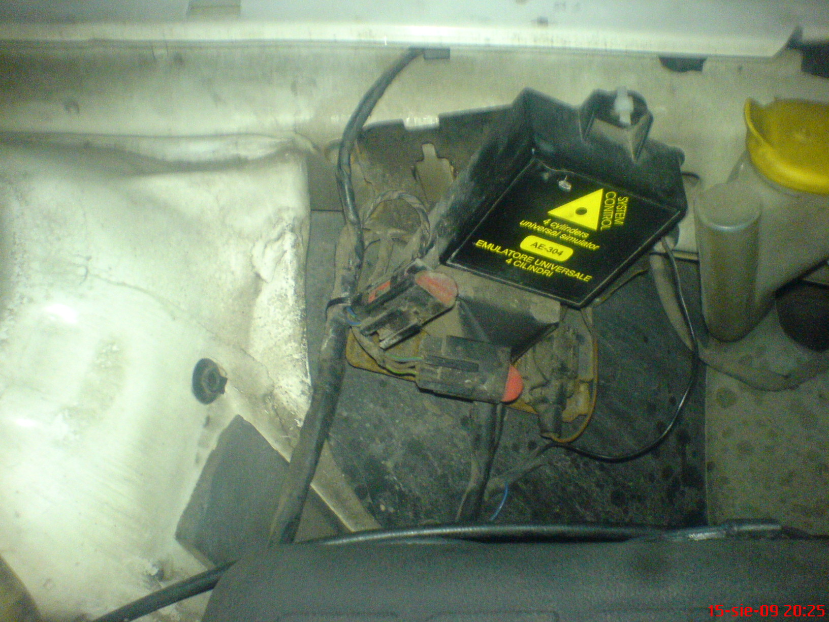

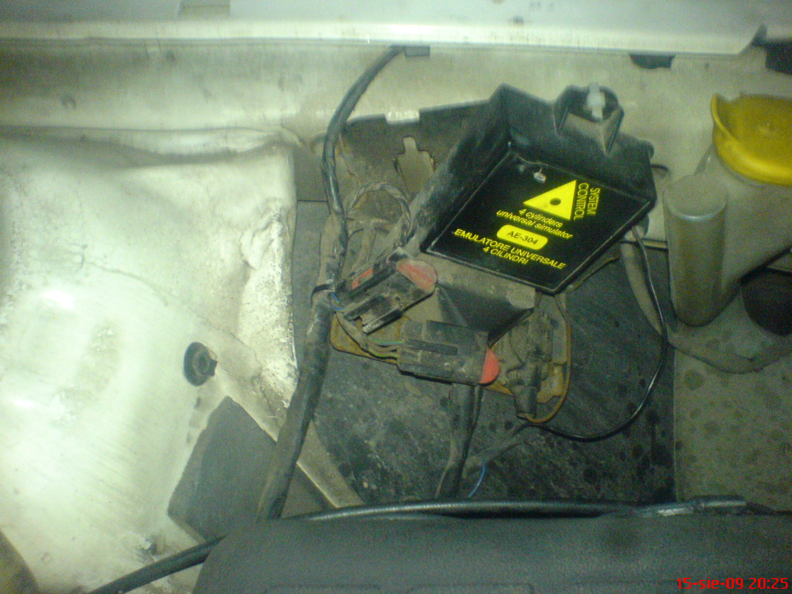

u mnie wyglada to troche inaczej i nie wiem gdzie ta zworke zrobicKuRowSKi pisze:Korzystając z okazji chciałbym, aby ktoś dodał to do FAQ o liczniku jeżeli można...
Najczęstszy problem typu: miałem licznik bez obrotomierza, a po wsadzeniu z obrotomierzem, obrotek nie działa. Jest to brak założonego filtra przeciw zakłóceniowego na błotniku obok modułu EDIS. Jeżeli nie chce nam się montować filtru (można ze szrotu) należy wykonać zworkę na pokazanej wtyczce.
~~>najszybszy w miescie<~~
Musi to byc wtyczka 2 PINOWA z przewodami koloru zielonego i zielono-czerwony.
Nie to muszą być kolory Zielony i Zielono-Czerwony i wtyczka musi być takiego kształtu jak dałem na zdjęciu
