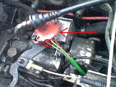

namierzyłem 3 wtyczki, już wiem chyba, gdzie znajduje się przyczyna, ale mam jeszcze jedno pytanie: na pompie jest czerwony plastik, pod nim znajduje się sprężyna, do tego plastiku idą 3 kabelki, za co one odpowiadają? gdy próbowałem odkręcić plastik urwały się i okazało się, że były już urwane i sklejone klejem do reszty... chyba czeka mnie ich wymiana, albo przynajmniej skrócenie, wogóle są w takim stanie, że szok. Ale wielkie dzięki za pomoc, jutro zaczynam akcję ratunkową i zobaczę co z tego wyjdzie :mrgreen:

Pele chodzi o to?
sam jestem ciekaw od czego to jest :)

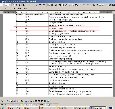

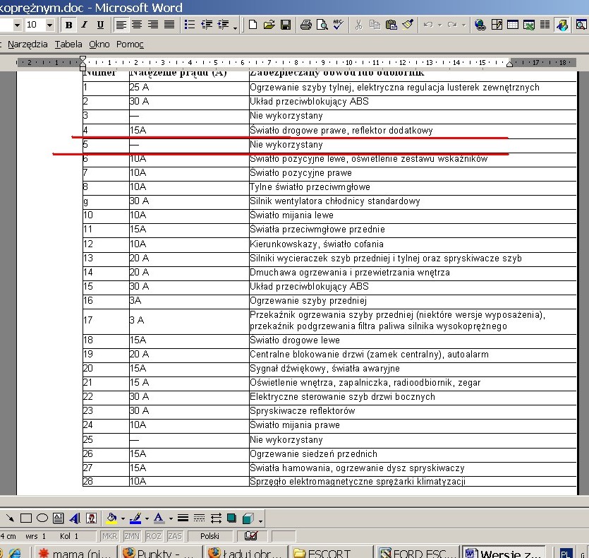

bezpiecznik nr 5 (...) dieslach niby nie wykorzystywany
no właśnie miałem to napisać że tak jest w instrukcji. dzisiaj zapomniałem ale jutro sprawdzę jak to u mnie wygląda z tym bezpiecznikiem nr 5. nie powinno być dużej różnicy między twoim a moim samochodem.
WieSiu pisze:kupiec, ale skrzynka z 1994 ma mniej bezpiecznikow i inaczej ulozone bezpieczniki niz MK7, nawet w dieslu
kupiec pisze:ok, tylko że znalazłem na necie rozpiskę skrzynki do 1995 roku. moje rozpiski gdzieś zagineły na kompie.
na dowód podaje zdjęcie.
teraz leszek pisze że nr5 jest w przedziale silnika i to mnie zmyliło :)

Dokładnie chodzi o to ustrojstwo na pompie, nie w każdym dieslu były czerwone z tego co widziałem na allegro. Własnie upierdzieliły mi się te 3 kabelki prowadzące do tego plastiku i w tym momencie testy zostały przerwane:)
Na jutro umówiłem się z elektrykiem, może naprawi graciołka- ważne, że obszar poszukiwań zawężony do minimum, bo jakbym pojechał i powiedział: "Panie, nie pali :grin: " to by mi pół auta rozebrali, teraz wiadomo, gdzie szukać, a wszystko dzięki Wam :smile: Wielkie dzięki. Jak już uda sie go naprawić to napiszę co było nie tak i co dokładnie się popsuło, bo w obozie pracy znowu natłok roboty i nie bardzo mam czas już dalej szukać, jak wracam to już ciemno i muszę zostawić naprawę, tym, którzy się znają, ale ważne, że usterka w miarę namierzona, ale ciekawy jestem od czego te kabelki:)
a to czerwone to cos jak czujnik polozenia dzwigni gazu jest nie rozbieralne i kosztuje około 200zł ;)

Niedawno ten potencjometr przerabiałem :)
Czerwony jest dużo droższy niż czarny. Mam czarny. Proponuję Ci żebyś ustawił na środek "poziomo". Kluczem Torx. Potencjometr ma duży wpływ na reakcje gazu. Jak ustawisz na lewo lub prawo (nie pamiętam) to auto będzie więcej palić. Kopyto albo mułowatość.
Ja ustawiłem tak na oko niestety a kilka dni później pojechałem do pompiarza na bezpłatne podpięcie do kompa i wyszło że dobrze ustawione :D
Można samemu sprawdzić miernikiem. Rezystancja ma wynosić bodajże 5000 ohm czy jakoś tak. Ładne jest opisane na Fefku a szczególnie na forum mondka. Postaraj spędzic wiecej czasu na czytanie tematów związane z potencjometrem a duuużo się dowiesz :)
