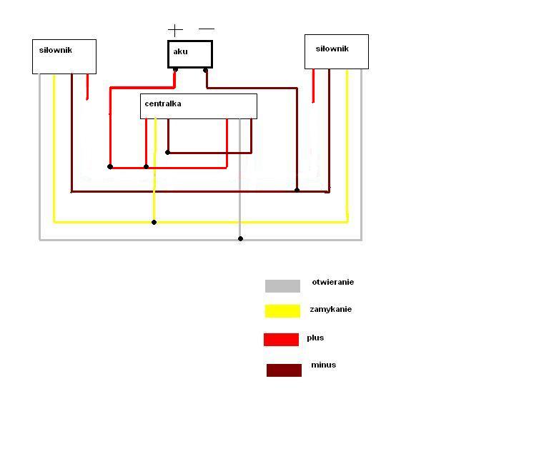

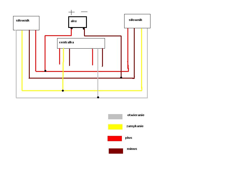

a podłaczone mam tak:
~~>najszybszy w miescie<~~ :P
