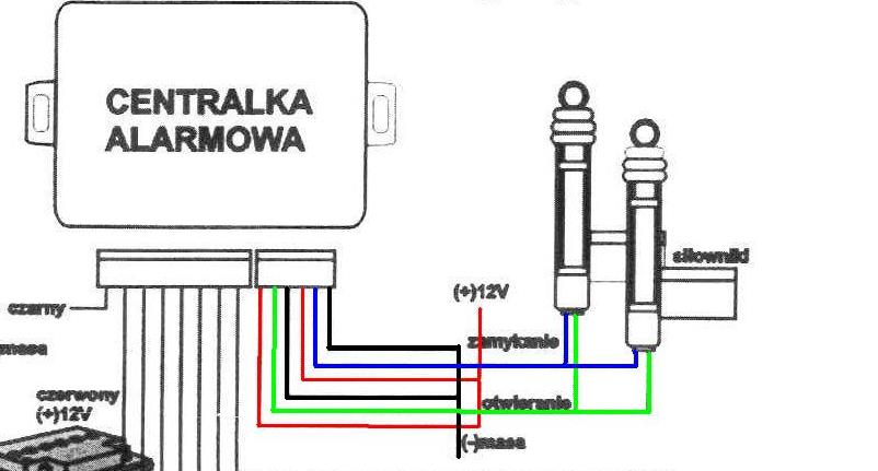

a co z tymi siłownikami jak to sie łaczy? bo jak czytam to kazdy pisze ze daje sie zasilani ei sygnalowe ze soba..ale jak to jest jak jest centralka? zasilanie z centralki i tam sterownie? schemat wyzej
[ Dodano: Sro 21 Kwi, 2010 ]
tak wyglada instrukcja podłaczenia.... ale dotyczy siłownikow slave a jak mam orginalne mastery to jak je podlaczyc? czy nie podłaczac ich jak mastery bo i tak nie mam zamiaru otwierac inaczej niz pilotem?

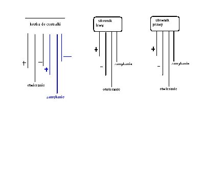

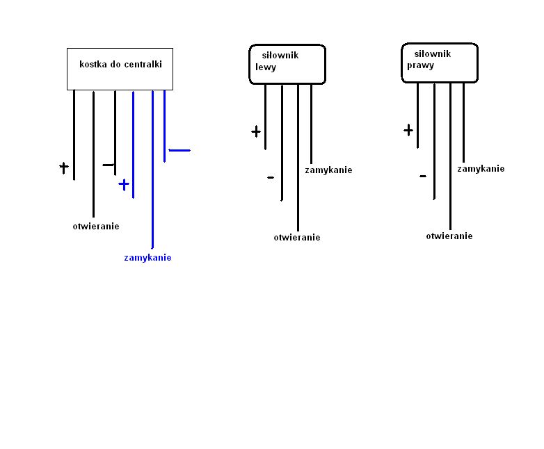

new90, to masz oryginalne fordowskie silowniki, czy jakies kombinowane uniwersalne ? Bo ja chyba tego nie zrozumialem
to jest po to, że jak otworzysz auto z pilota, a po 30 sekundach nie przekrecisz stacyjki to auto się samo zamknie.centralka posiada kabel do wpiecia + ze stacyjki? w jakim celu i jak to zrobic?
z tego co pamietam to na tym żółtym pojawia się + po przekręceniu, ale sprawdz sobie miernikiem najpierw
siłowniki są podpinane następująco.
czary - stała masa
czerwony - stały +
zielono żółty - zmienny ( raz + raz - )
chyba brązowy - zmienny ( raz + raz - )
Podpinasz to i sprawdzasz kiedy jest dobrze.
Prawdopodobnie będziesz musiał zastosować przekaźnik żeby cental dobrze działał.
http://siec.no-ip.com/forum/viewtopic.p ... sc&start=0
czary - stała masa
czerwony - stały +
