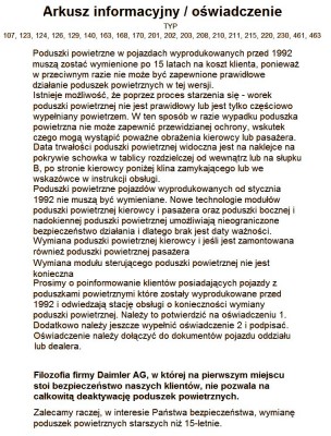

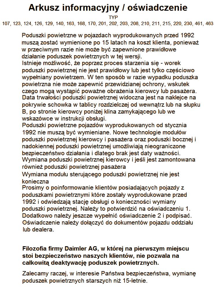

pytanie tylko czy ford zaleca czy nakazuje ?
dla przykladu u mercedesa jest tak: http://www.w210.pl/viewtopic.php?t=10442
A przeciez poduszki nie sa robione przez wielu producentow,stad tez istnieje szansa ze w innych markach jest tak samo z materialami z ktorych wykonano poduszki
