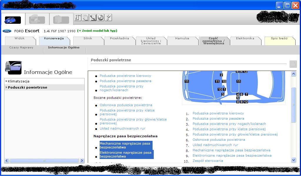

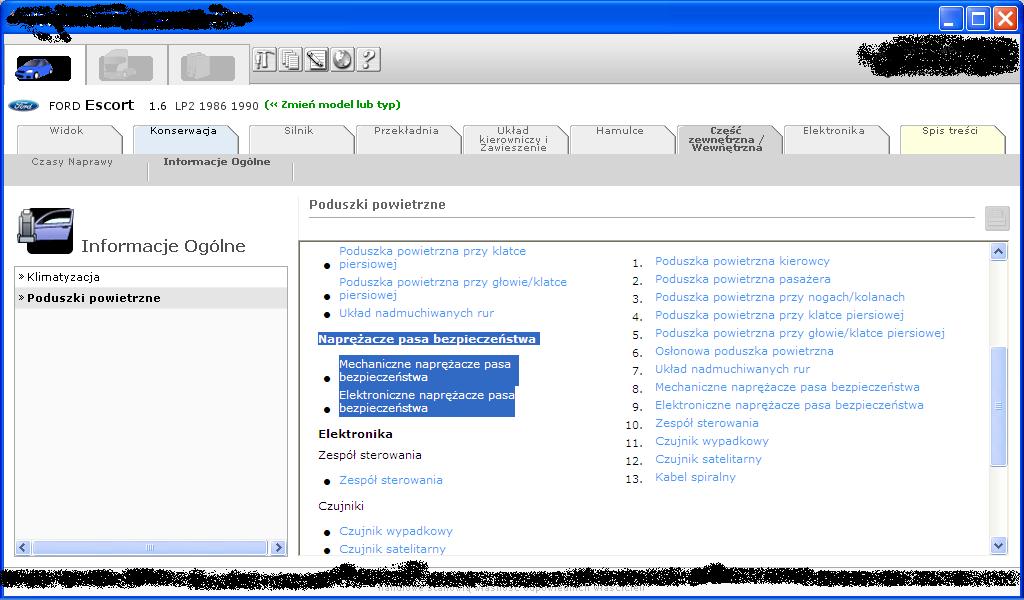

Rozeznałem się trochę w temacie i stwierdzam iż:
W MK6 nie było pirotechnicznych napinaczy - najprostszy system SRS składał się z 1 poduszki w kierownicy, taśmy, żółtego kabla łączącego ową poduszkę z sensorem i ze skrzynką bezpieczników oraz z kontrolką, sensor oraz blacha montażowa pod sensor.
Gdy były dwie poduszki z sensora szły dwa żółte kable do poduszki pasażera, reszta jest bez zmian.
Dopiero w MK7 ze sterownika było wyjście na pirotechniczne napinacze pasów.

Ale co do MK6, to jakos nie wydaje mi sie,ze we wszystkich nie bylo napinaczy. Koncowka produkcji gdzie dorzucali gratis dwie poduszki miala napinacze (ale nie dam sobie reki za to obciac,bo moge sie mylic,ale mala szansa ze sie myle). Co ciekawe ja w swoim MK7 majac jedna poduszke mam 2 napinacze
Raczej o niczym w swoim opisie nie zapomniales i raczej jest poprawnie,tylko mam watpliwosc jesli chodzi o te napinacze.
Rozbierałem GHIA z 94r i właśnie tam nie było napinaczy pirotechnicznych, miała 2 poduszki. Nawet wtyczki nie ma w instalacji na nie.
