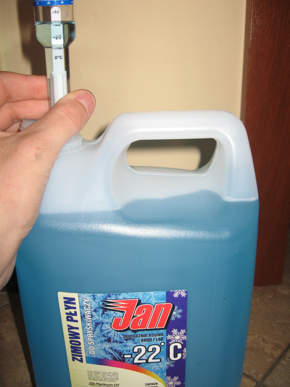

Robiąc dzisiaj w Auchanie zakupy zerkałem na dział motoryzacji w celu zakupu płynu do spryskiwaczy. NIe było koncentratu więc wziąłem jakiś inny 5 litrów za 9,99 zł, wytrzymuje do -22. Potem sprawdzę testerem czy to nie sciema :mrgreen: W niedziele wymiana.

Jakby ktoś zastanawiał na kupnem zwykłego płynu do spryskiwacza JAN do -22 to można brać i nie jest to ściema bo sprawdzałem testerem. Płyn w testerze zatrzymał sie na -30. Udowodnione zdjęciem :)
