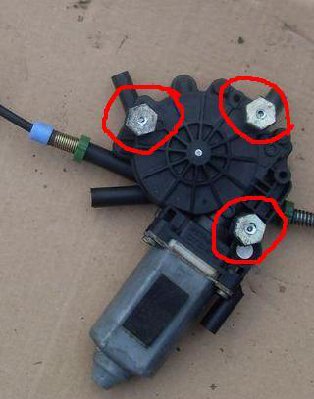

Nie mogę wyciągnąć nitów, które są przy silniczku, bo zostały one usunięte szlifierką a nie wiertarką i część nita została w środku tej gumy.
może spróbuj to rozwiercić,bo widać że te kołnierze jeszcze to trzymają ;)

Tak jak Kris pisze,rozwierć reszte nita,ja też miałem tak jak ty i u mnie bez problemu dało rade rozwiercić.

O to chodzi, że się nie da rozwiercić, bo kręcą się w środku. Jak przykładam wiertło to się klinuje i obraca.
No to jakimś szpikulcem musisz oddłubać te resztki,innego pomysłu nie mam ;)
Gajek, nie rozwiercaj na wprost - spróbuj rozwiercać pod kontem
Obroty na max i najpierw rozpędź wiertło a potem dopiero nim rozwiercaj - delikatnie
Jak nie dasz rady to wiertło fi 2 -2,5 i wywierć otwór centralnie przez środek , później wiertło fi 3 - 3,5 , wtedy powinno na tyle się zluźnić , żeby wziąć szpikulec i wydłubać

Cały czas próbuje tak jak napisaliście. Udało mi się dopiero jeden nit wyciągnąć. Muszę kupić jutro wiertło fi 2, bo złamałem. Dłubie w nich ciągle i jeden jest już blisko wyjścia. Jutro będę walczył dalej.
