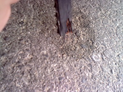

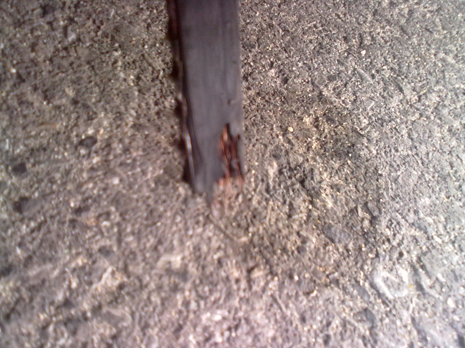

no i mnie to spotkało
pasek wymieniony troszkę powyżej 10000 km i se strzelił
nie będę szukał przyczyny przed wyjęciem silnika i oględzinach mechanika
wymieniałem wszystko na bieżąco a jednak strzelił
jak coś będę wiedział o przyczynie to napiszę w tym temacie

takie zdjęcia udało mi się zrobić paska po autem
widać że jest zmieniony, po prostu coś zablokowało, albo rolka (była wymieniana) albo pompa wody (ten co rozrząd zmieniał powiedział że oglądał pompe i była wymieniana przed kupnem) ale wszystko okaże się po wyjęciu silnika
teraz szukam chirurga co zrobi operacje
