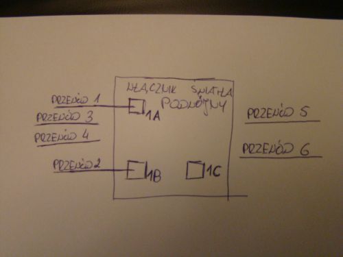

Dobra. Ostatnie podejście. Jako że coś mi się wydaje że mi świta w głowie ale pewności nie mam, dam zagadkę do rozwiązania. Poniżej mój rysunek poglądowy jak to w puszce wygląda i niech mi ktoś pomoże jak to podpiąć.
I legenda:
Przewód 1 i 2 jest od lampy w pokoju i podłączone są do wejścia we właczniku 1A i 1B. Lampa w pokoju działa.
Przewód 3 i 4 wychodzi z którejś puszki i są to przewody "czynne" czyt. z prądem
Przewód 5 i 6 idzie wzdłuż ściany w przedpokoju do lampy w przedpokoju i nie jest nigdzie podpięty.
No i pytanie co z czym podpiąć coby świeciło a korków nie wywalało?
I legenda:

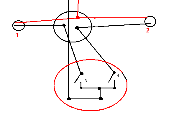

1 lampa pokój
2 lampa przedpokój
3 przycisk 1
4 przycisk 2
koło czarne puszka przy suficie
kolo czerwone włącznik/puszka włącznika
kable wchodzące od góry- zasilania puszki
tak powinno wyglądać połączenie
kreski czerwone i czarne- kable (pomijając koła) tam gdzie się krzyżują a nie ma pogrubionego nie ma łączeń- tak tylko wyszło na obrazku
jakbyś nie kapował nadal mogę narysować bardziej profi
[ Dodano: Pią 28 Sty, 2011 ]
edit skoro po zwarciu tych kabli idących od lampy lapa świeci to musi mieć zasilanie podciągnięte osobno- ja bym wywalił bo troche "gupio" żeby lampa była zasilana z jednej puszki a sterowana z drugiej

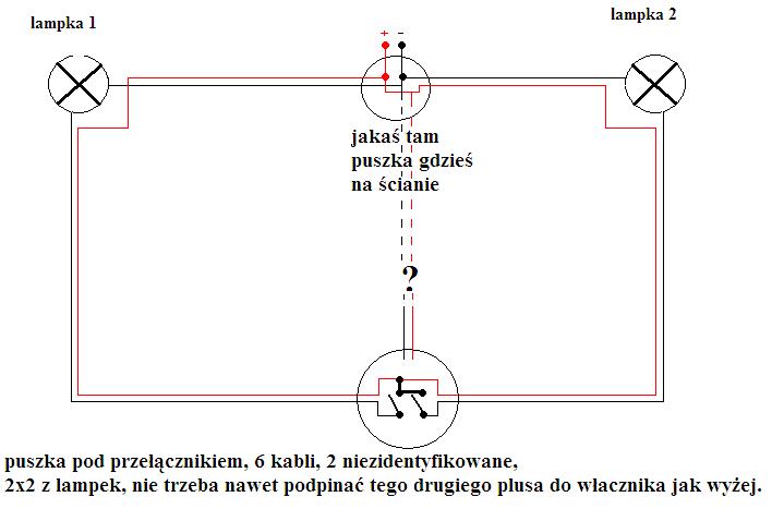

Ja to w wypadku morgona widzę tak
np. kable ciągnięte bez puszek po ukosie ściany (z autopsji!)
- Załączniki
- schem.JPG (36.29 KiB) Przejrzano 1052 razy

uch... co za przeprawa.... schematy elektryczne i wszystko co z tym związane to dla mnie czarna magia a cholera trza sobie dać radę. Jako że robię to u Mamy w Bielsku nie mam możliwości popróbowania teraz, ale jak już do niej pojadę to chciałbym to podłączyć.
Z rysunku Yagra wnioskuję że:
Przewód 6 do 1B
Przewód 5 do 1C
Przewód 2 wywalamy z 1B
Przewód 1 zostawiamy w 1A
Przewody 3 i 4 zostawiam w spokoju
Wszystko oczywiście zgodnie z plusami i minusami
Dobrze kombinuję czy też źle?
jarekezg, teraz zauważyłem że mi to wyośliłeś w odpowiedni dla mnie sposób
Przewód 6 do 1B
Przewód 5 do 1C
