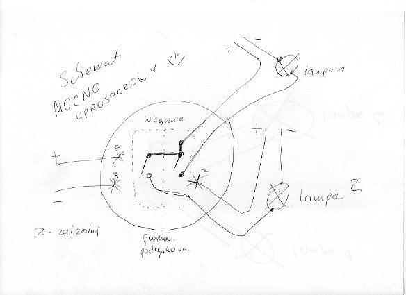

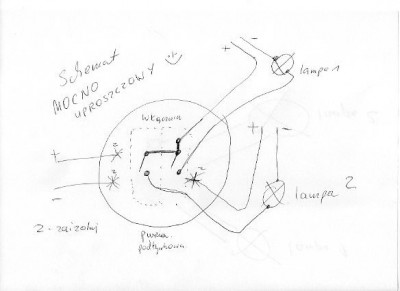

morgon, spróbuj wg mojego "schematu" to przecież sztuka wysokiego lotu

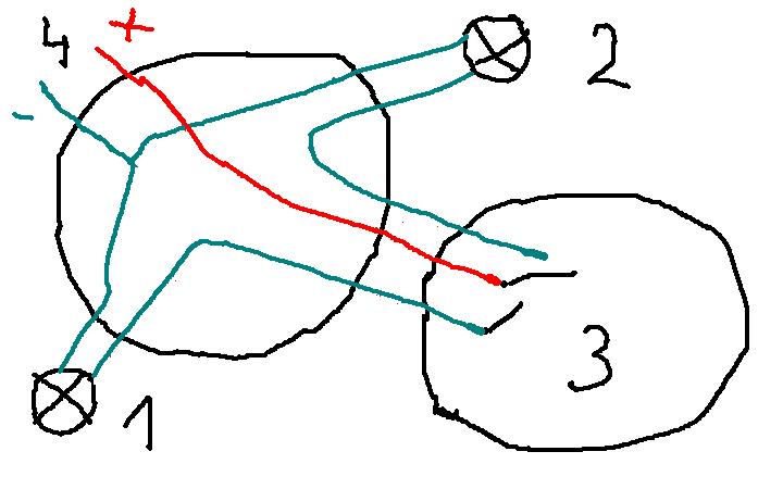

Po mojemu "schemacik" może wyglądać tak:
1 lampa w pokoju
2 lampa w przedpokoju
3 puszka do włącznika
4 kable z prądem
Yagr do włączania twojego "schematu" też trzeba 3 przewodów przy włączniku, chyba że morgon zrobi sobie włącznik przy puszce przy suficie

- Posty: 14786
jakobs72, to co nabazgrałem to puszka włacznika, jesli przeczytasz posty morgona to dojdziesz do wniosku że u niego lampy sa zasilane z innej puszki a do włacznika jest pociągnięty i wraca tylko plus. Natomiast te 2 wolne przewody to albo zasilanie doprowadzone do tej puszki z włacznikiem (+ i -) albo też kolejny + z jakiejś innej , byc może niewykorzystanej lampy. Ale nie jest to istotne ponieważ jak juz wcześniej morgon odpowiedział do poprawnej pracy tego włacznika wystarcza tylko te 2 pary przewodów idących od lamp. A to dlatego, że każda z tych par przewodów po zwarciu powoduje zapalenie lampy. Czyli nie jest to + i - do każdej lampy a tylko wyprowadzenie na włacznik samego kabla zasilającego. Kurde... to banalne ale jak ja ci mam to prostymi słowami wyjasnić jak ze mnie żaden elektryk??? Dlatego morgon mnie zrozumiał a ty nie

- Posty: 14786
jakobs72, no zgadza się - dwa przewody wychodza z włacznika, oprócz tego w puszcze pod włącznikiem są doprowadzone jeszcze 4 kable - 2 z nich to druga lampa - po zmostkowaniu świeci. Z tego jednoznaczny wniosek że te dwa podpięte już do włącznika to kabel zasilający + a minus lampa ma podany z innego miejsca. Ta lampa , którą morgon chce podpiąc ma tak samo. Zagadką są 2 pozostałe przewody, które w obliczu wyżej wymienionych faktów nie grają roli przy podpinaniu włącznika. Czy teraz, my, elektryczni ignoranci wreszcie sie rozumiemy?
