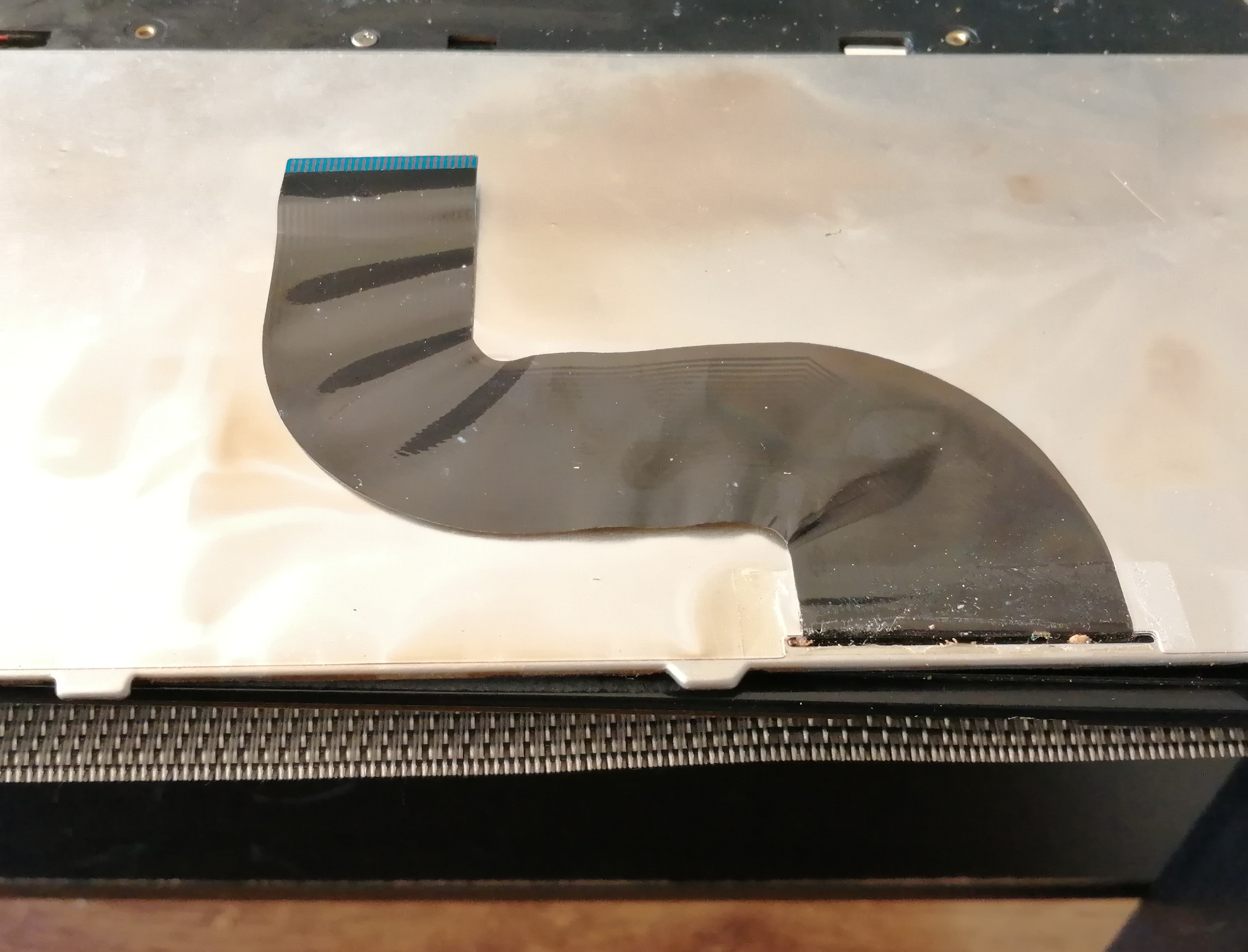

- Posty: 13038
Re: Do "komputerowców"
Taśma wygląda jak na zdjęciu.
Znalazłem na allegro nowa klawiaturę za 30 zł więc nie wiem czy warto w niej dłubać.
- Posty: 23738
jeśli 30zł jest warte wydania dla tego kompa,to mysle ze nie ma sie nad czym zastanawiac.
