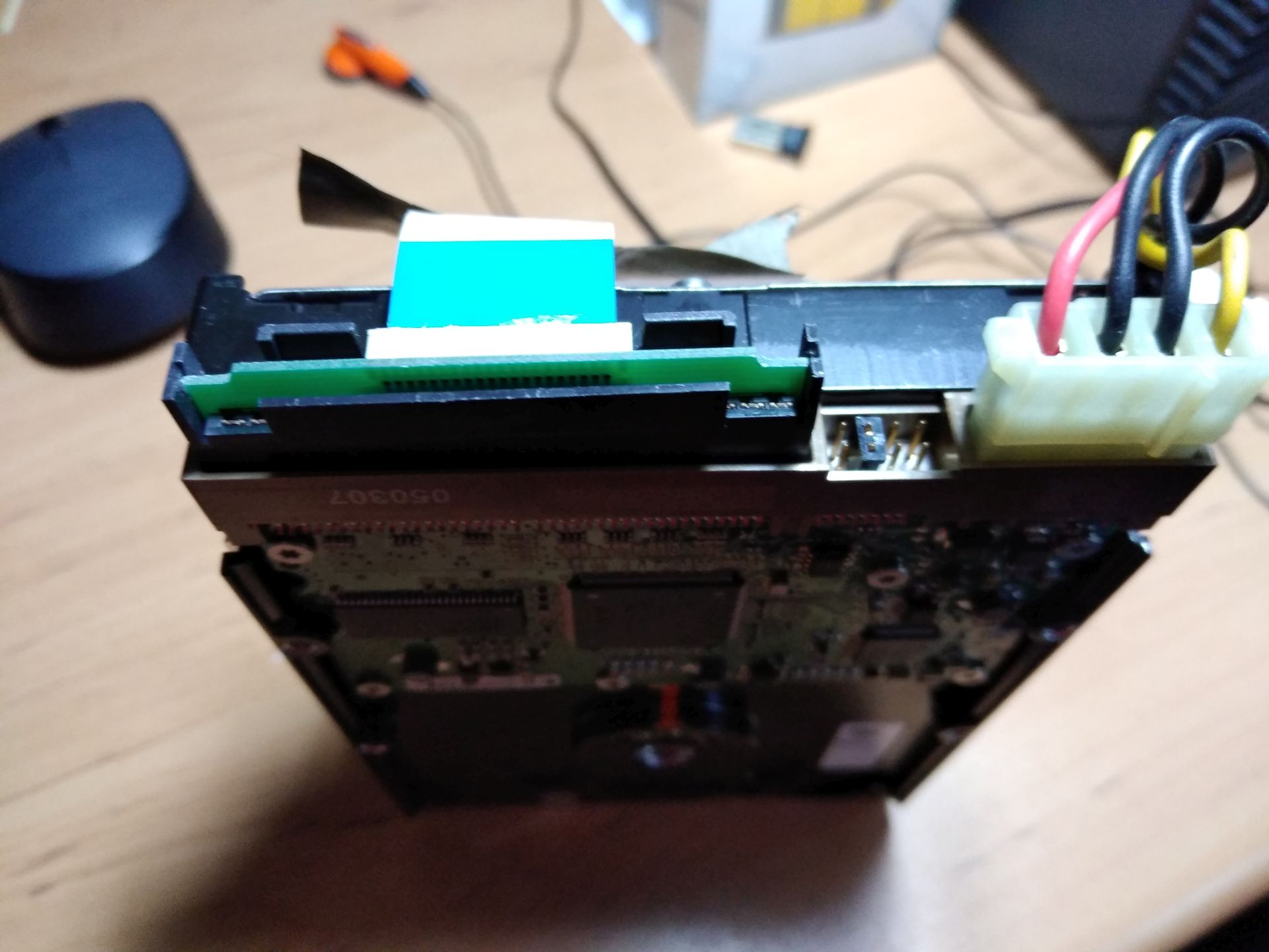

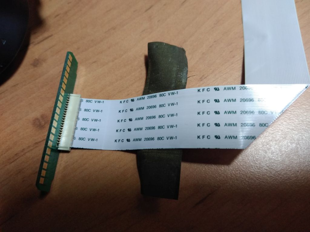

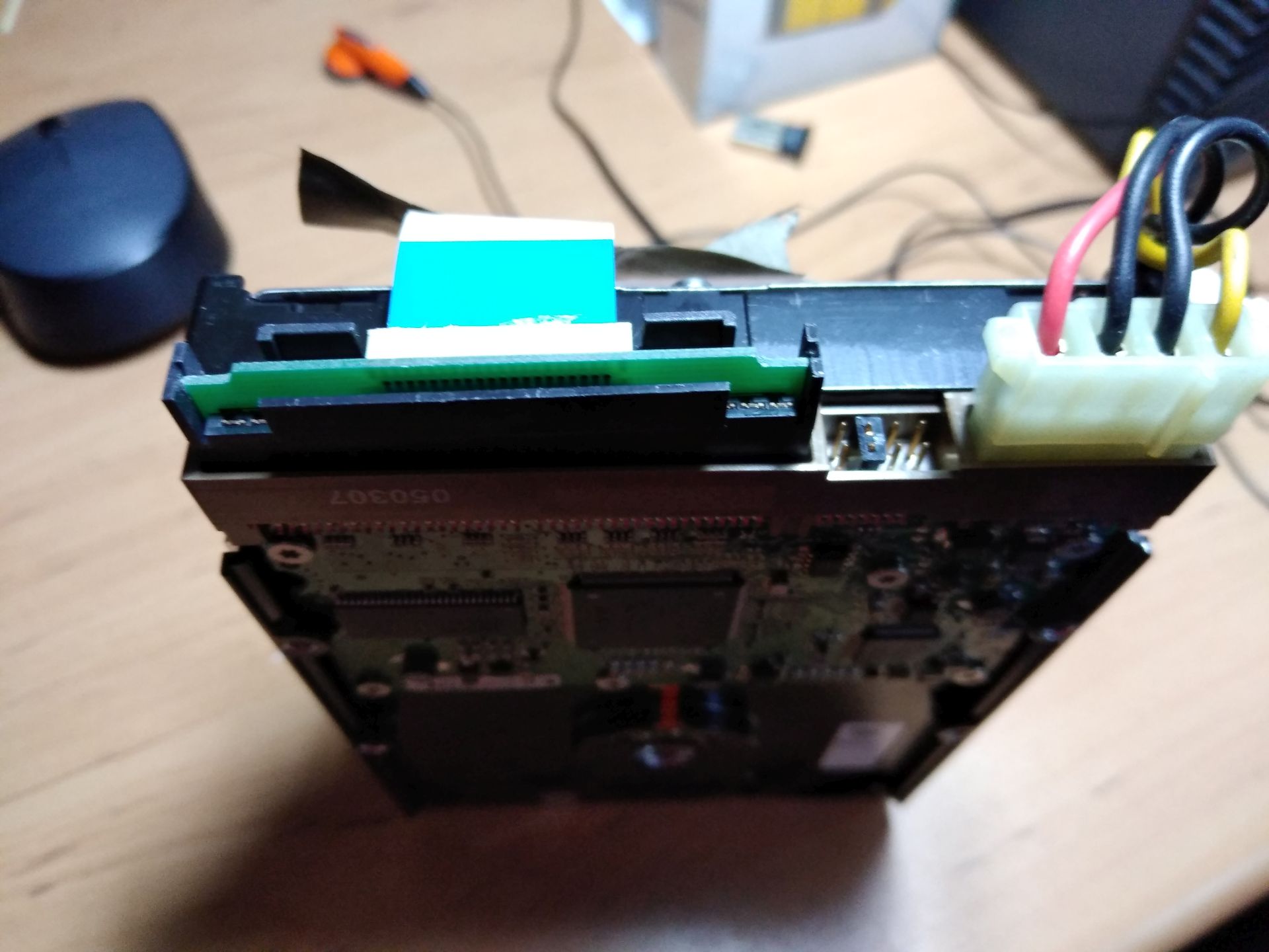

Pytanko mam.

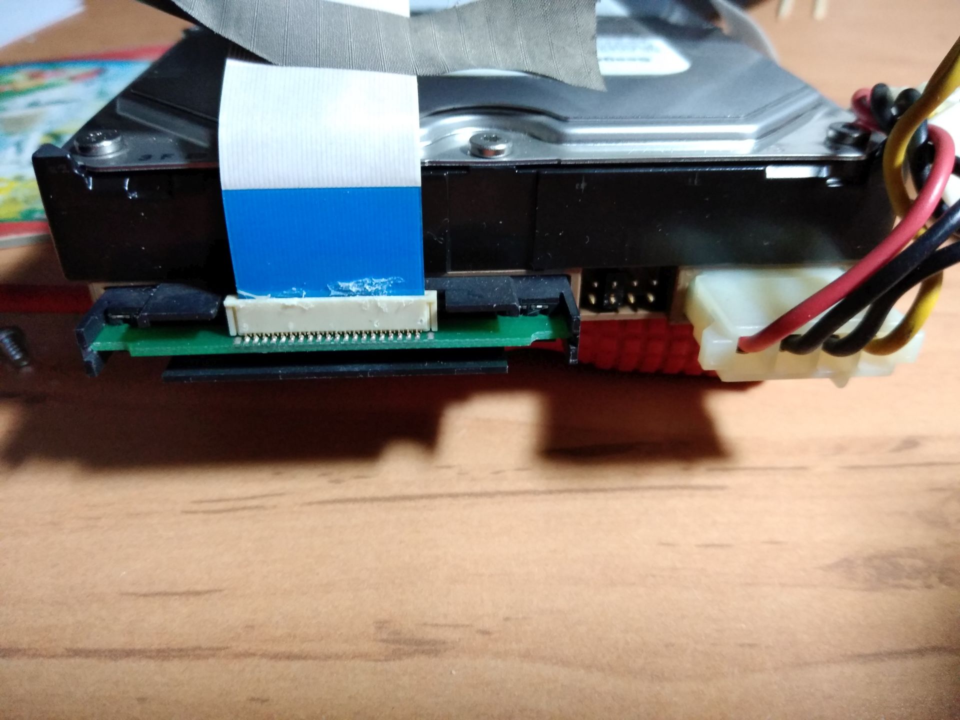

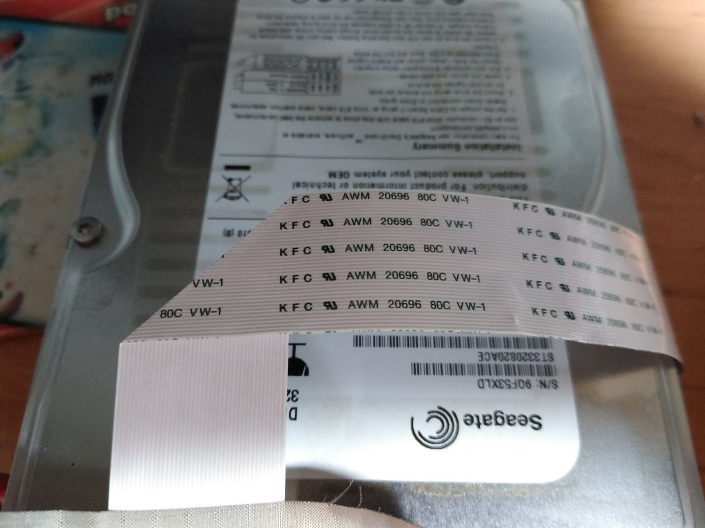

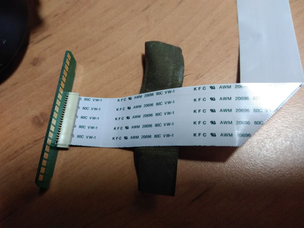

Wytargałem dysk twardy z mojej popsutej nagrywarki DVD m-ki Samsung. Dysk na 99% jest dobry, tylko mam obawy co do możliwości jego podłączenia do kompa jako "dysk zewnętrzny". Głównie mam obawy co do podłączenia wiązki SATA, bo z tego co widzę na fotkach innych dysków jest ciut inne. Czy po odpięciu tej biało-niebieskiej taśmy, da radę wyciągnąć tą zieloną płytkę bez uszkodzenia złącza? Czy wtedy podejdzie do kompletu z linku?:

- Posty: 23725
Re: Do "komputerowców"
Podejdzie do tej pierwszej obudowy. Ten kabel waski to zlacze ATA. Spokojnie mozesz to wyciagnac, po wyciagnieciu powinno byc widac 40 pinow meskich.

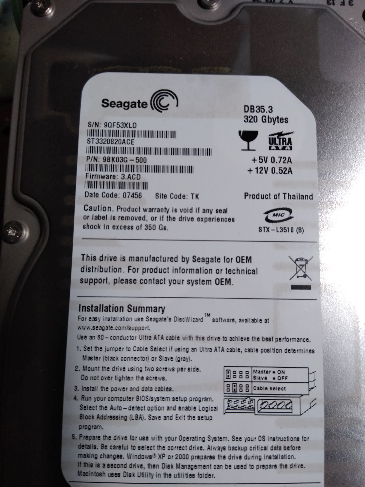

- Posty: 14715

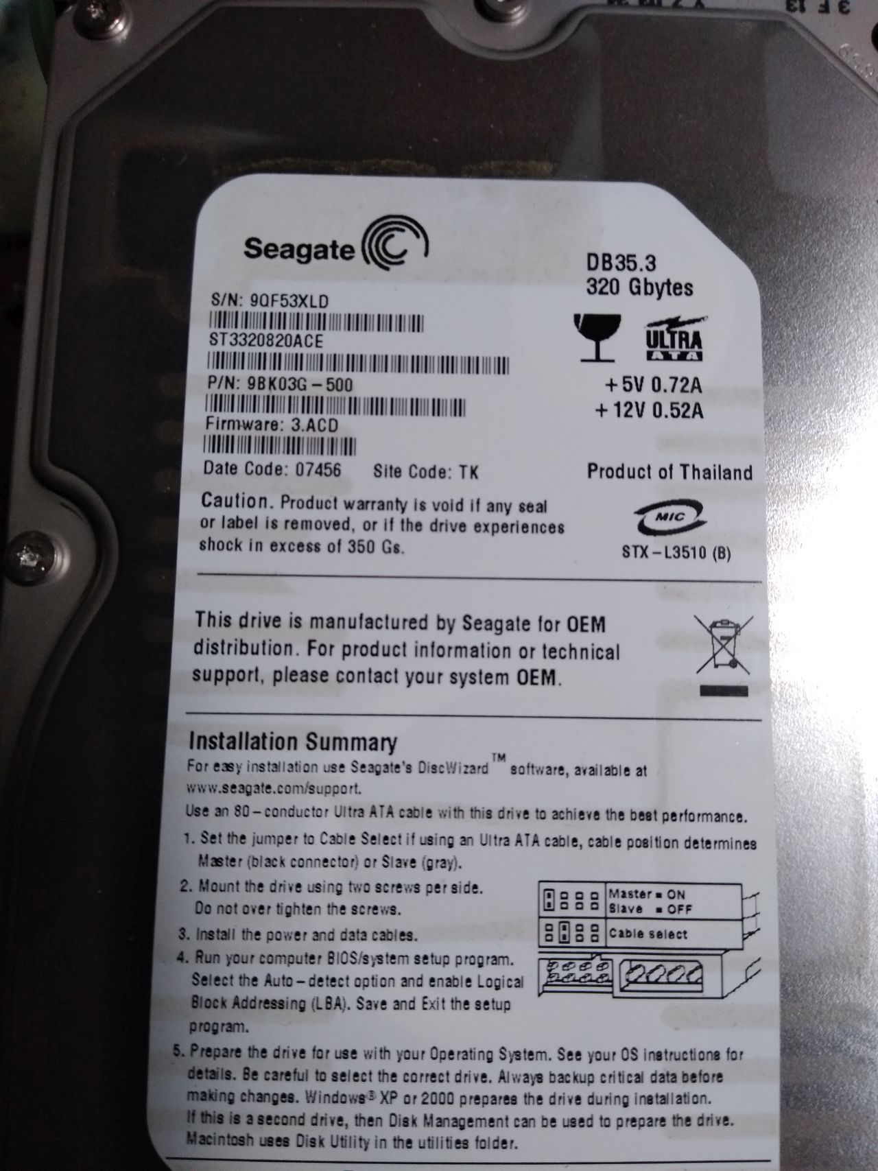

Klasyczny dysk ATA. https://www.cnet.com/products/seagate-d ... b-ata-100/
Podejdzie do niego każda obudowa zewnętrzna obsługująca dyski z interfejsem ATA.
No właśnie, to w końcu te wtyki to SATA, czy ATA, czy jak widzę to jakaś hybryda? Bo zasilanie to na pewno ATA a to drugie SATA?
- Posty: 14715
To jest dysk ATA, z tyłu ma wyjście gniazdem ATA, 4-pinowe gniazdo zasilania MOLEX oraz gniazdo ustawień trybu pracy zworkami. Natomiast na tej zielonej wtyczce w niego wpiętej może być cokolwiek - sam mam podobne przejściówki ATA-SATA. W każdym bądź razie po wyciągnięciu tej wtyczki z gniazda ATA masz zwykły, dysk ATA z interfejsem ATA-100 i możesz go traktować jak każdy inny taki dysk, czyli tak jak prawdopodobnie traktowałeś swoje wcześniejsze dyski z peceta....

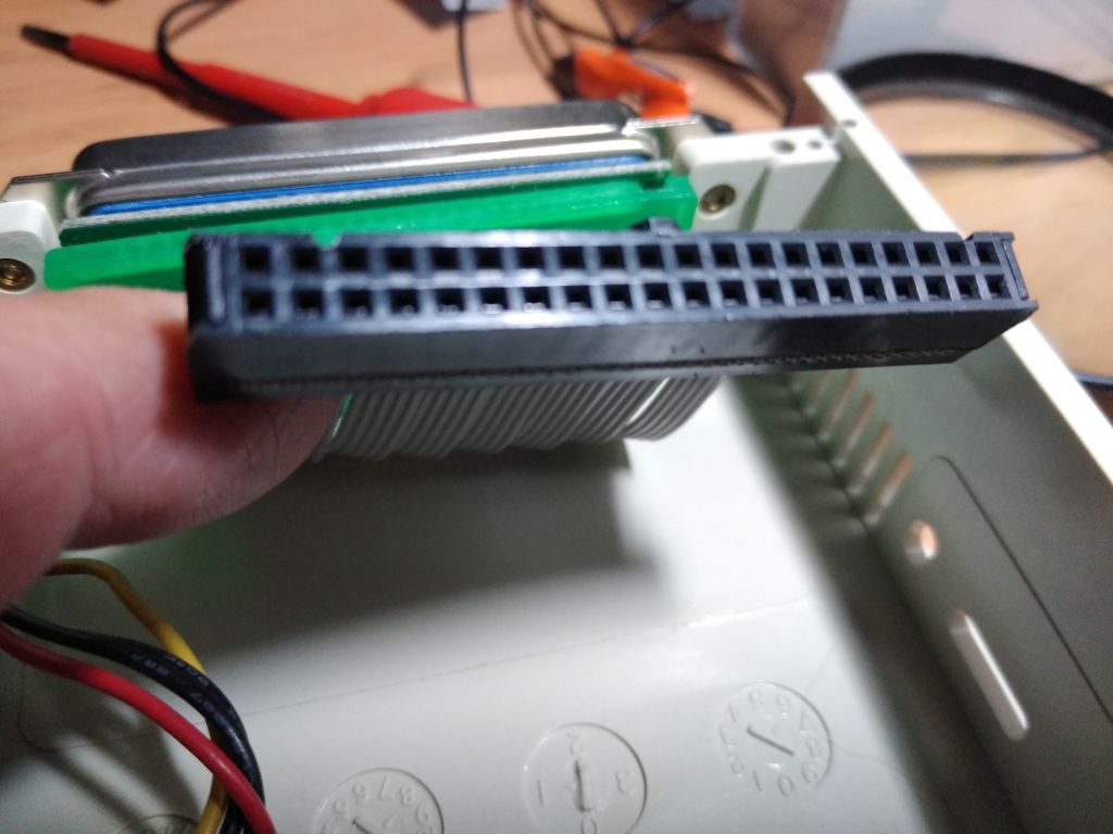

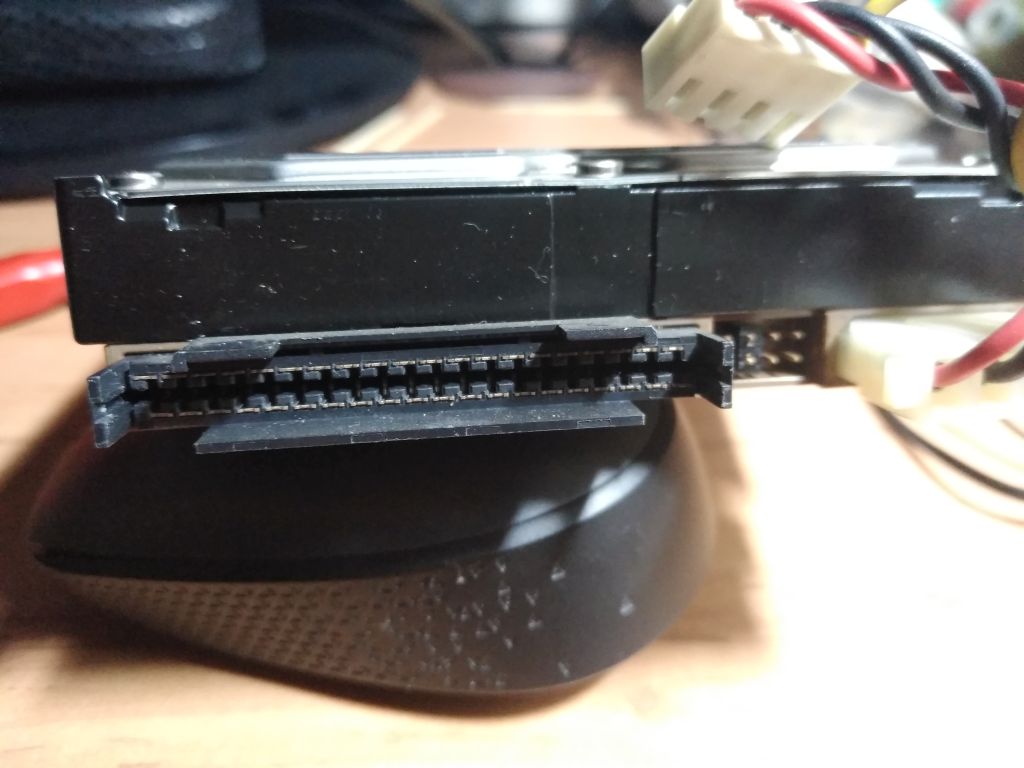

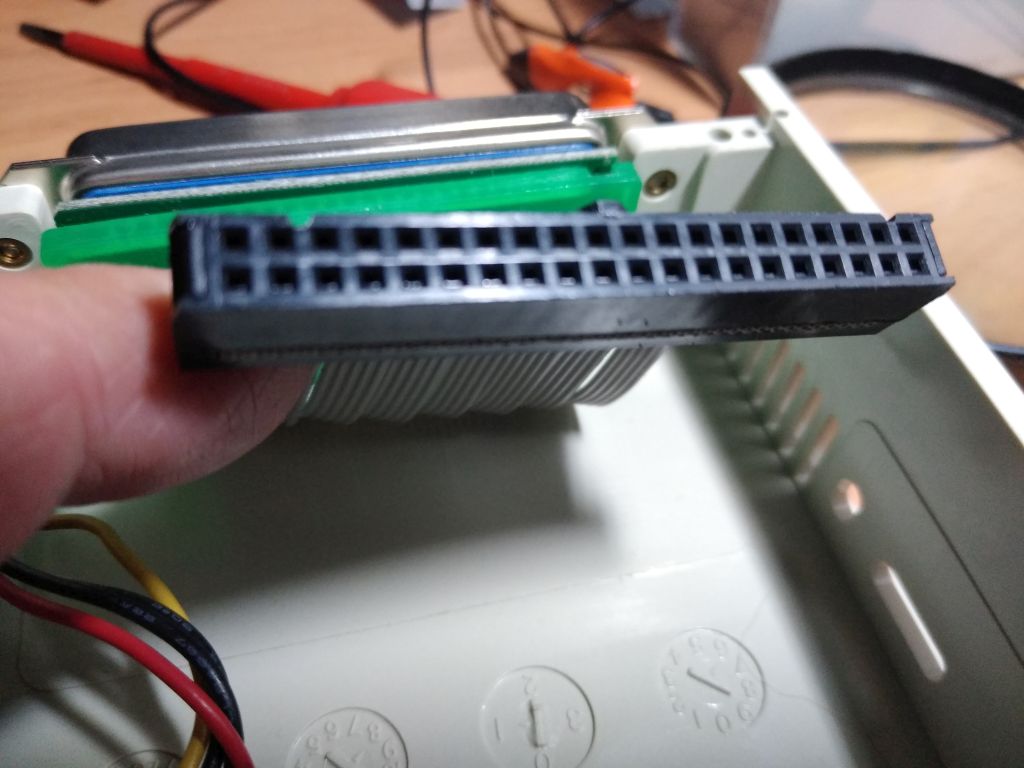

No i duuuupa. Tak jak przypuszczałem ani ATA, ani SATA, ani IDE, ani PATA tylko jakaś hybryda (kuźwa stałem się prawie znawcą złącz komputerowych).
Po wyciągnięciu tej zielonej płytki, ukazuje się 40 pinowe złącze (2x20) w formie żeńskiej, a w kieszeni jest .............takie samo - tyż żeńskie.
Pewnie trzeba będzie dysk potraktować wiertarką i mieć kolejne 0,5 kg złomu.

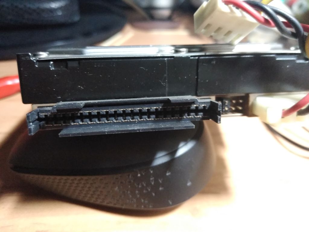

- Posty: 23725
Ale wez wyrwij to czarne cos z dysku.
WYRWAŁEM.
Ukazało się 40 małych męskich pindolków
To teraz będę kombinował kabel przejściówkę z tej wielkiej wtyczki na np. USB.
Dzięki
Dzięki

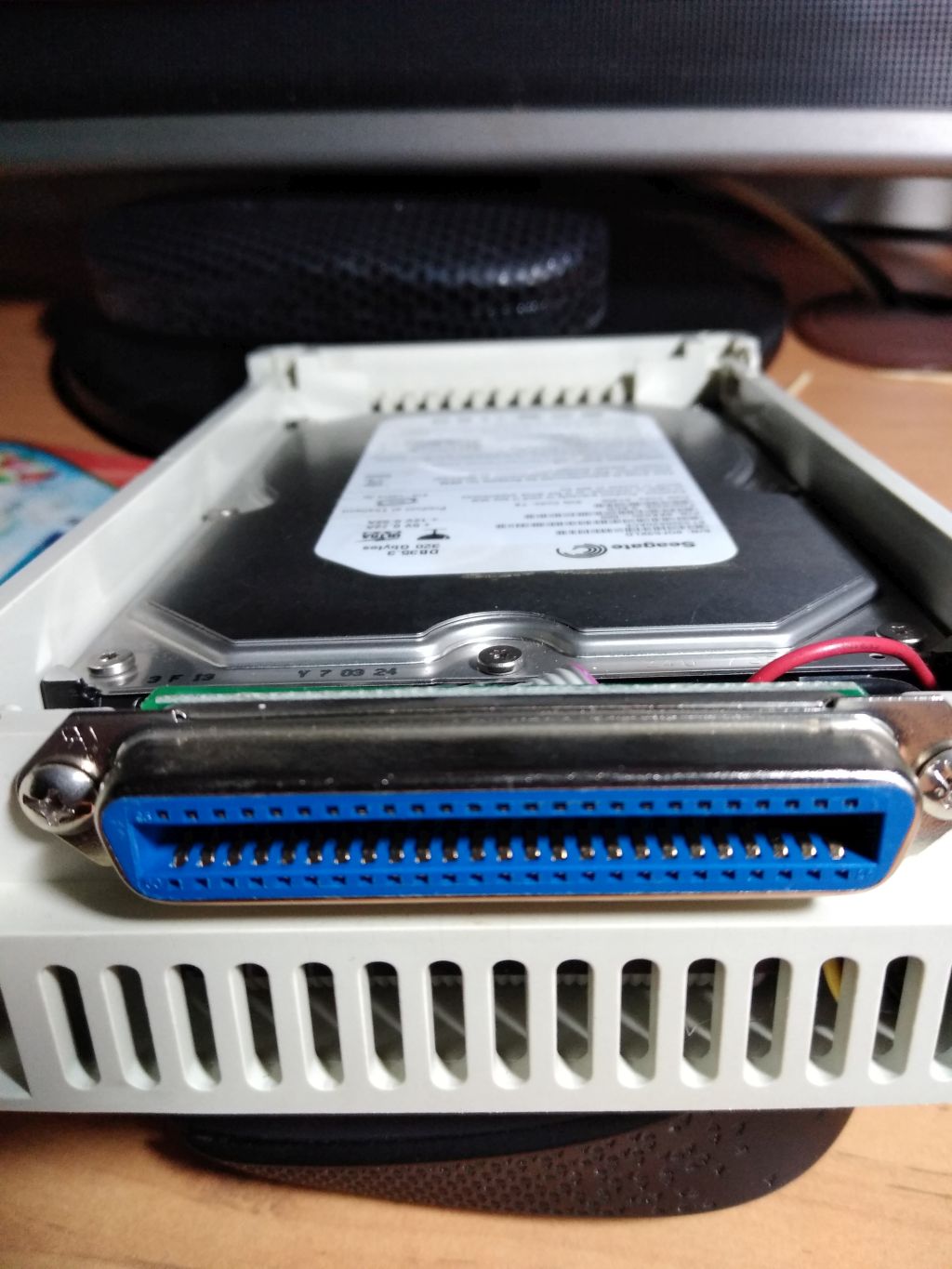

- Posty: 23725

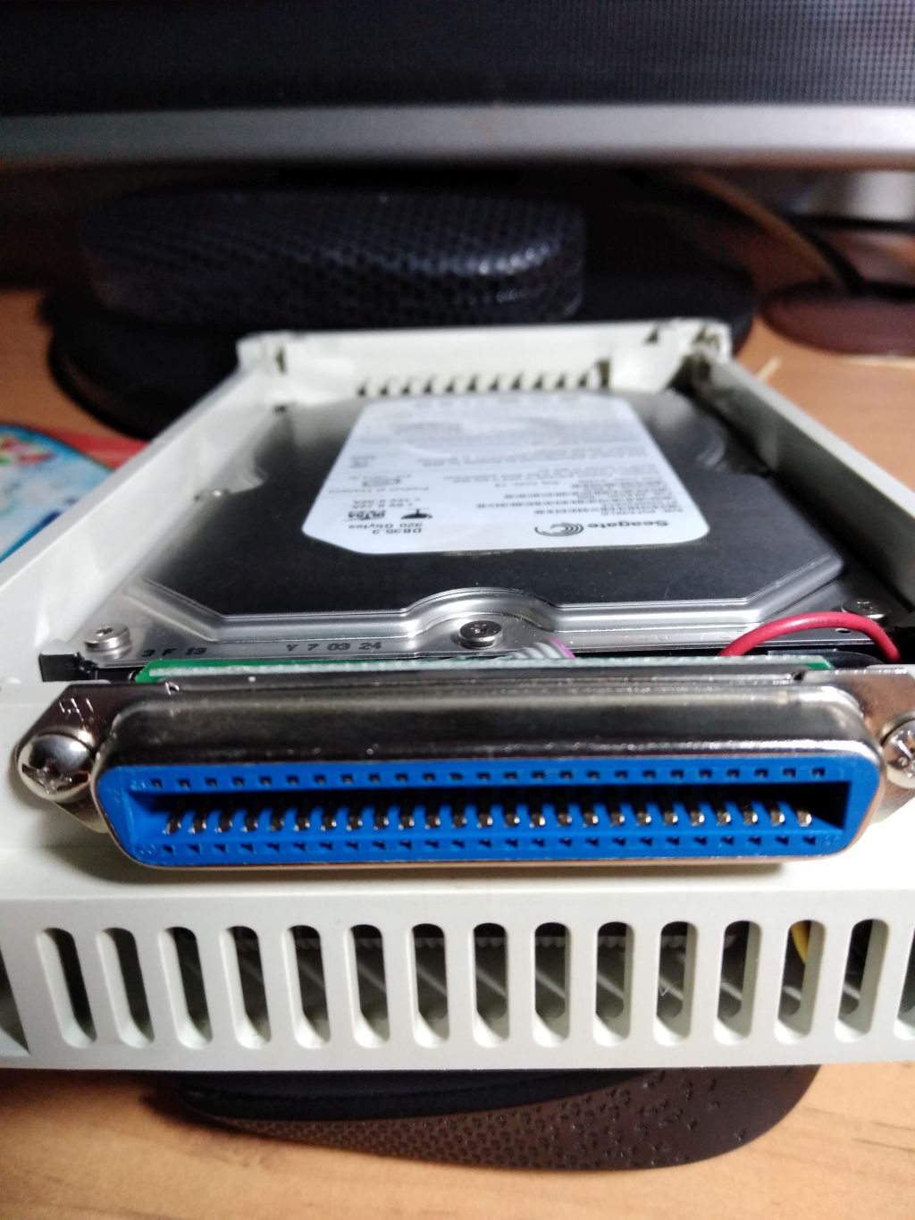

Ta kieszen co masz to smietnik, na nic sie nie nada, nie znajdziesz przejsciowki, ten pierwszy link co dales wczesniej to kieszen ktora powinienes miec. Tylko w tej kieszeni brakuje mi tej bialej kostki molex do zasilenia Twojego dysku, dopytaj czy jest w zestawie.

Miałem taka kieszeń
"Szuflada" - wysuwana z peceta jak jakiś kolejny napęd, można było wyjąć za rączkę cały dysk a jak się wsuwało do peceta to się tym niebieskim gniazdem wpinało do reszty kieszeni. Cała tak obudowa dysku składała się własnie z szuflady na dysk oraz drugiej części z gniazdem męskim montowanej na stałe w obudowie peceta. Dodatkowo można było zamontowany i włączony dysk zabezpieczyć przed wyjęciem przy pomocy kluczyka
