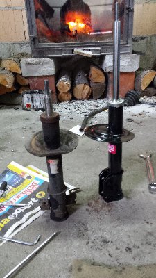

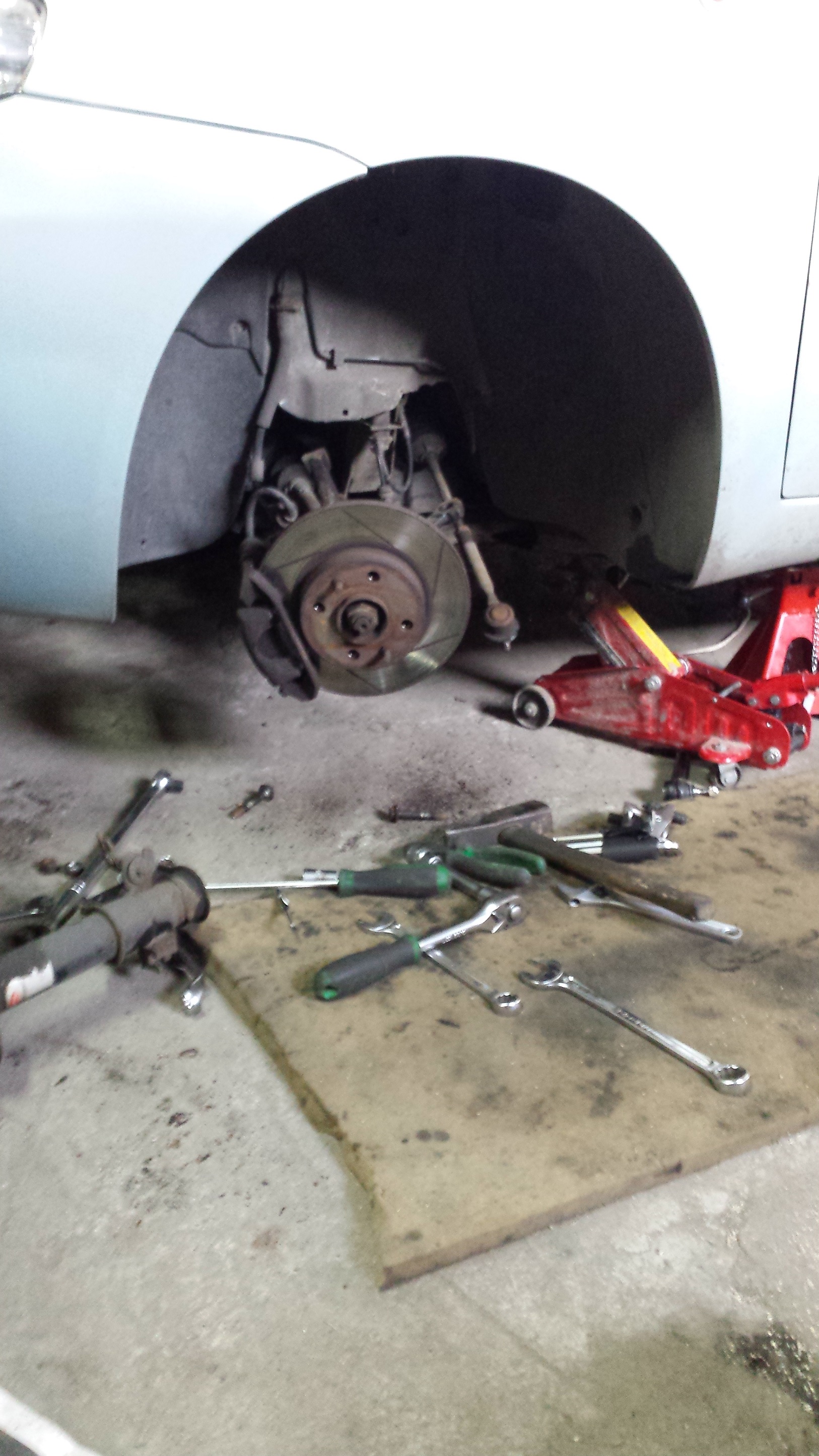

Nadszedł ten dzień odwlekany od września 2015, kiedy już miałem robić zawieche ale zdechła głowica i kasa poszła na silnik, w końcu zrobione zawieszenie w punto!
Wymienione oba wahacze (Delphi), pseudo łączniki stabilizatora (Febi), lewa końcówka drążka (Rouville), przednie amory (Kayaba), zestaw osłon (Kayaba), górne mocowania amorów z łożyskami (Monroe), tylne amorki też Kayaba i tylne sprężyny super mega Magnum.
Prawa końcówka drążka niestety została stara, nie dało jej się w żaden sposób odkręcić, hektolitry odrdzewiacza nie pomogły, podgrzewanie opalarką (nie mieliśmy palnika), tłuczenie młotkami, nic, ostała na później jak kolega przywiezie do garażu palnik, albo od razu wymienię z całym drążkiem kierowniczym. W planie były też tuleje tylnej belki, ale zabrakło nam już czasu, walczyliśmy prawie 12h z tym małym skubańcem, ani jedna śruba nie puściła bez problemów, a dolne śruby które skręcają tylny amortyzator do belki to była po prostu katorga.

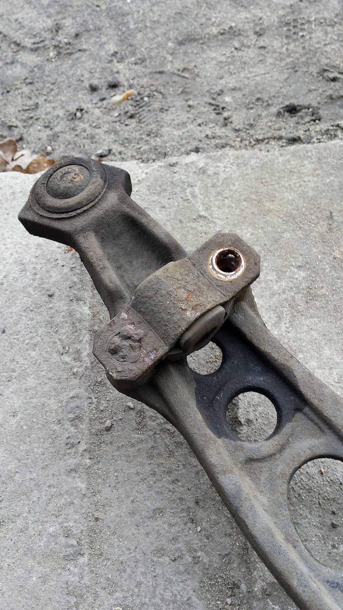

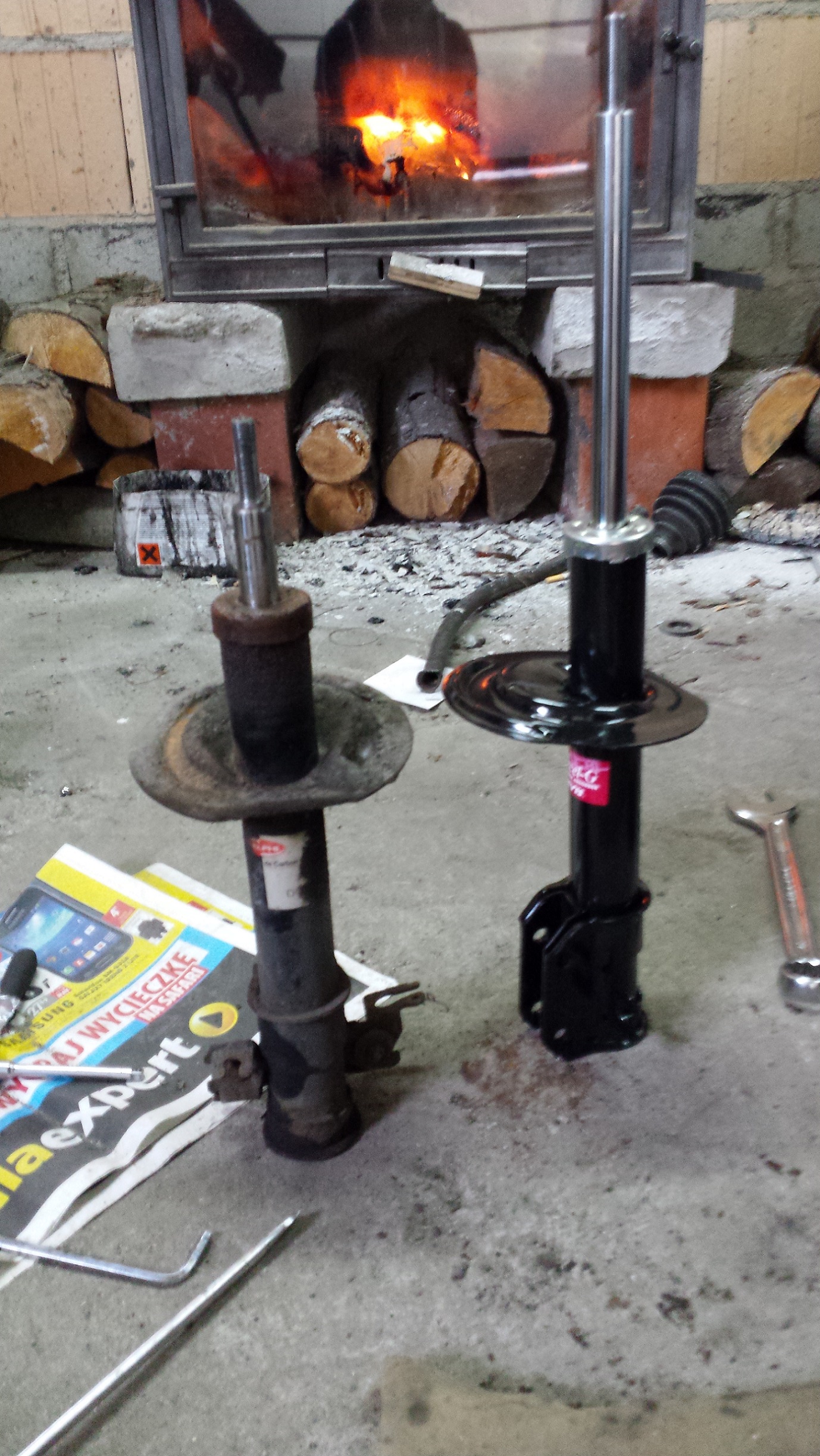

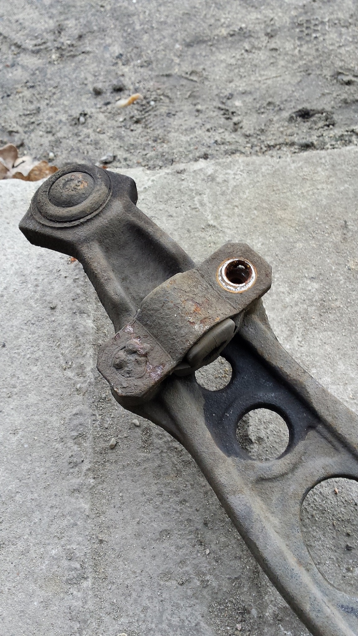

Z ciekawośtek to KAŻDY amortyzator był inny, z przodu siedział sobie Delphi i HART, z tyłu jakiś SRL a drugi jakiś nołnejm. Maszynka na diagnostyce wykazała że przednie amory mają po 80 kilka procent sprawności, w załączniku zdjęcie jak wspaniale pracował lewy Delphi, bo Hart jeszcze jakoś tam ledwo się nawet wyciągał po wciśnięciu. Fajny patent ktoś też zastosował z łącznikiem staba do wahacza, widocznie zgubił albo ukręcił śrubę i w taki jak na zdjęciu sposób poradził sobie z problemem
Ważne że teraz jadąc po dziurach ludzie już się na mnie nie patrzą z politowaniem, słychać tylko jak zawieszenie ładnie wybiera wszystko. Niestety nie udało się wyeliminować problemu z prawą przednią sprężyną, nadal trochę słychać ją przy skręcaniu, ale niestety ktoś tak auto po dzwonie złożył że kielich jest krzywo i nie bardzo już jest co z tym zrobić.
