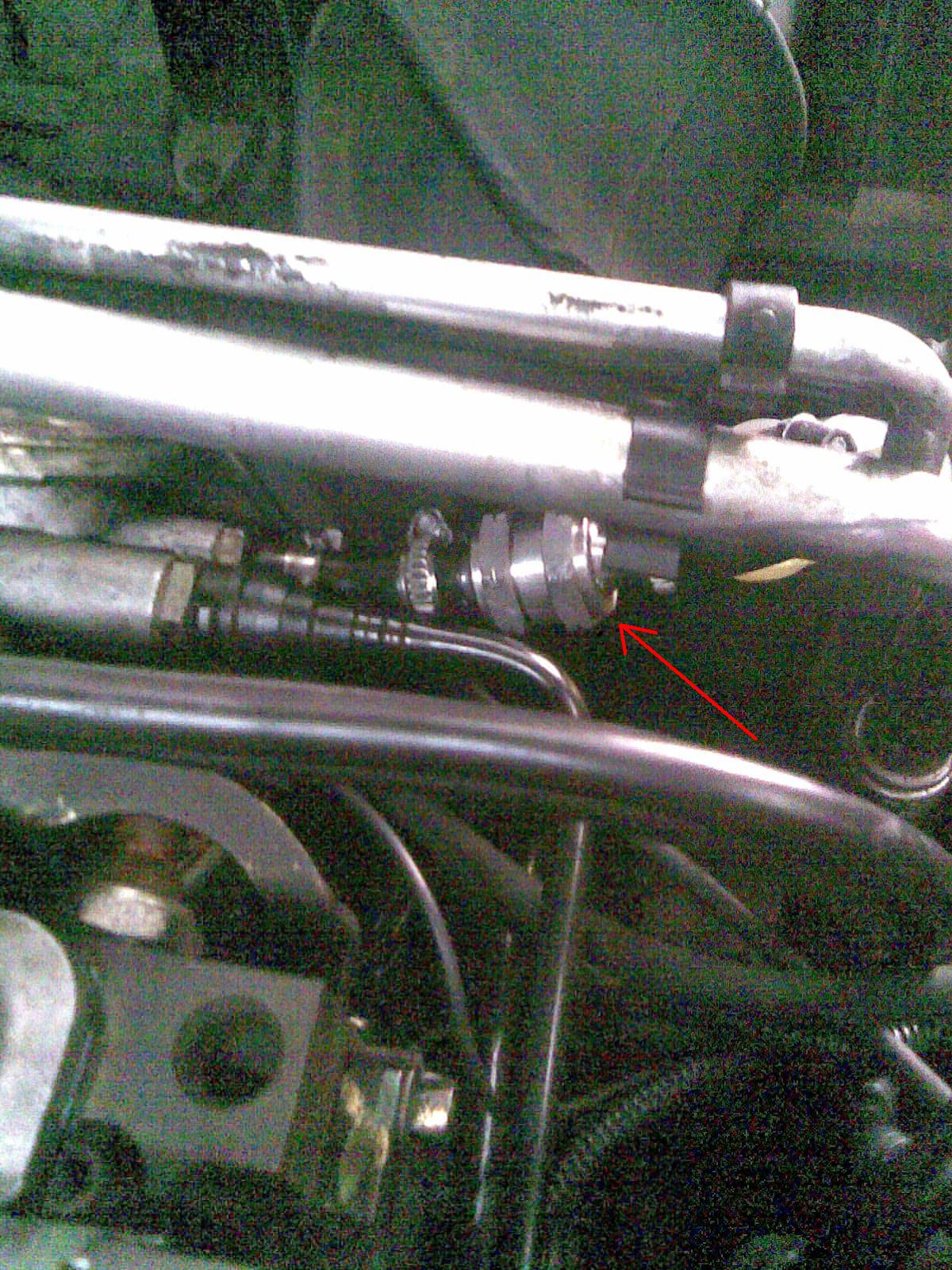

wymieniony filtr, pominięty podgrzewacz i założony zaworek przeciwzwrotny, na razie działa ok, ale jest problem...
uszczelka pod filtrem mi się podwinęła przy dokręcaniu puchy i widać jak po jednej stronie lekko moczy się oring ropką, pytanie czy mogę to rozebrać znów czy oring już będzie do wyrzucenia i trzeba zaś kupić cały zestaw z filtrem bo takich oringów nie widziałem nigdzie... a dodam że filtr dokręcony do oporu.

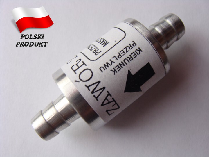

Posty: 12998
ja mam taki jak na zdjęciu a czy pomogło? nie wiem :p pali jak palił czyli dziadosko ale co to by była za lodówka jak by odpalała od razu :p
elnino
Posty: 1441
Post autor: elnino »
Z ja mam podobny zawór. Mnie by serce bolało, gdybym musiał za 2 razem dopiero odpalić silnik, u mnie musi być tak jak należy dlatego staram się zawsze nawet najmniejsze objawy wskazujące na niedobór paliwa niwelować.
