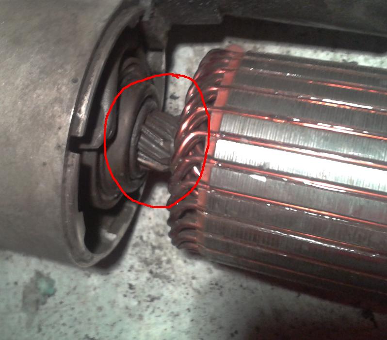

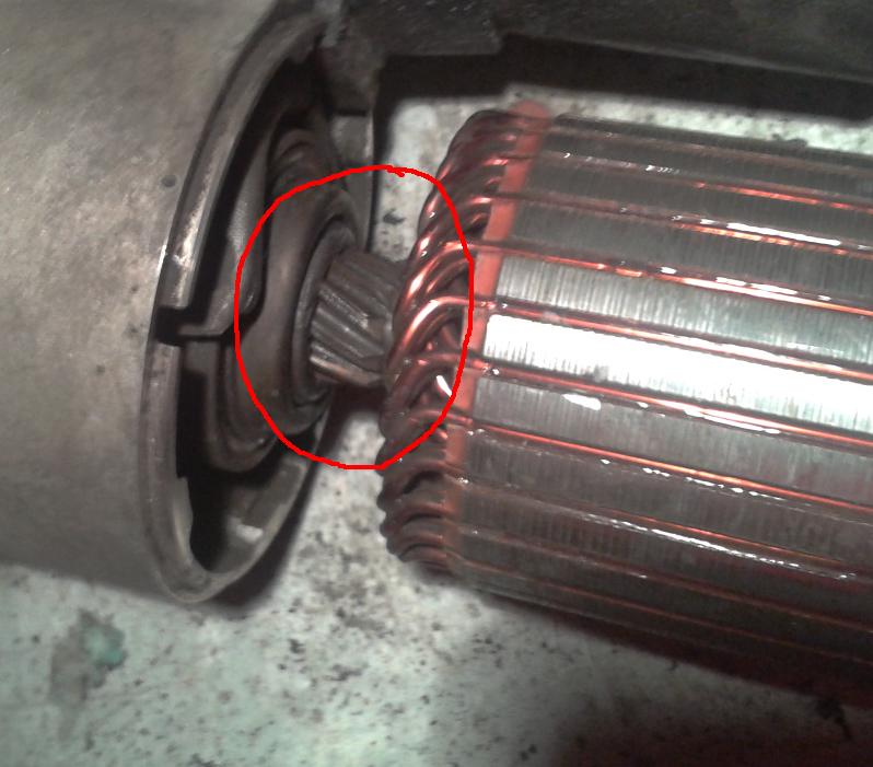

rozrusznik wymieniony po uprzednich ogledzinach auto znowu uruchomione mozna jezdzic ,okazalo sie ze obydwa rozruszniki ten w moim aucie i ten zakupiony posiadaja przekladnie planetarna ,rozbebeszylem ten rozrusznik i i na moje oko wyglada wszystko niezle nawet szczotki jeszcze sa takze poskladalem ,nasmarowalem i moze troche podziala

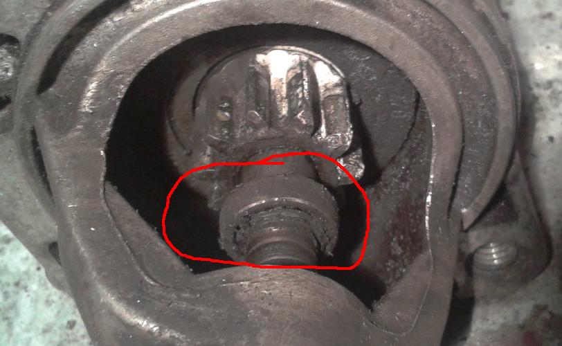

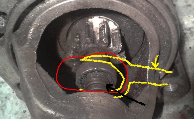

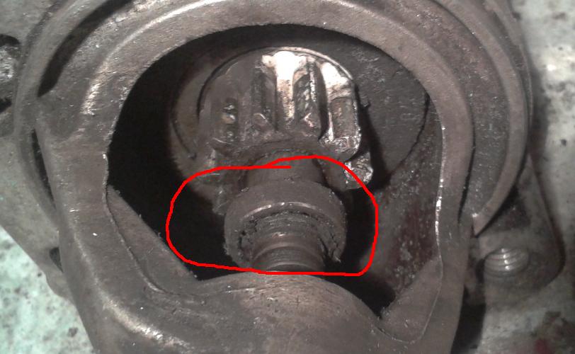

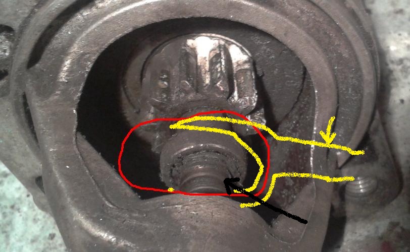

Jedna osoba bierze - najlepiej 2 klucze płaskie 13 i na wagę lekko pcha pierścień w stronę zabezpieczenia a Ty twardym wkrętakiem i młotkiem lekko wbijasz zabezpieczenie w dół lekko pod kątem w stronę pierścienia
Nabazgrałem Ci na żółto klucz - bierzesz dwa razem i na wagę tam gdzie dałem żółtą strzałkę
Wkrętak i młotkiem tak jak strzałka czarna
