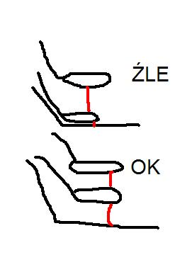

elnino, Wyreguluj sprzęgło tak aby :
Jak wdepniesz pedał przy ruszaniu to , żeby brał Ci w połowie wysokości
Czyli jak popuszczasz pedał przy ruszaniu to masz go w połowie wysokości i samochód zaczyna ruszać
Połowa odległości między podłogą a całkowitym puszczeniem pedału
Teraz luz masz za duży - podciągnij ( skróć linkę )

CZYLI AUTO MA JECHAĆ DOPIERO KIEDY PEDAŁ JEST W TAKIEJ WYSOKOŚCI JAK NA OBRAZKU?

Taj - tak jak jest na obrazku
Tak - imbusem

Ok czyli do poprawki chociaż już wiem, że pedał bedzie nieco wyżej w stosunku do hamulca

Będzie za nisko - biegi źle mogą wchodzić a , że linka ma to do siebie , że lekko się wyciąga to po czasie nie mógł byś w ogóle wkleszczać biegów
Za wysoko - sprzęgło by się ślizgało
elnino pisze:pedał bedzie nieco wyżej w stosunku do hamulca
Zgadza się - tak ma być

Wyregulowane. :)sprzęgło jest na oko jakąś jedną grubość nakładki na pedały wyżej od hamulca. Wszystko działa jak należy i oby wytrzymało jak najdłużej, bo to najmniej przyjemna robota jaką do tej pory przyszło mi robić w tym aucie.

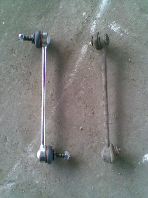

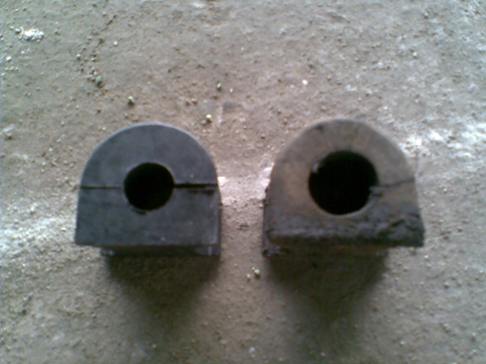

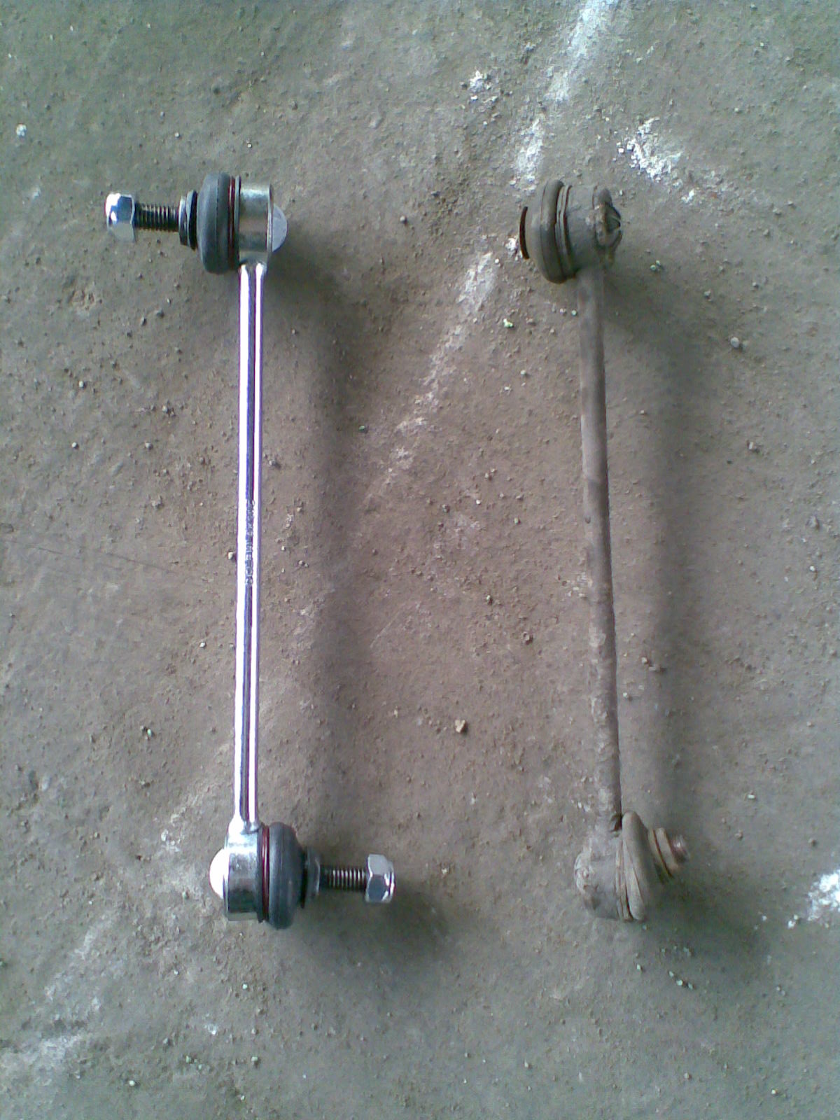

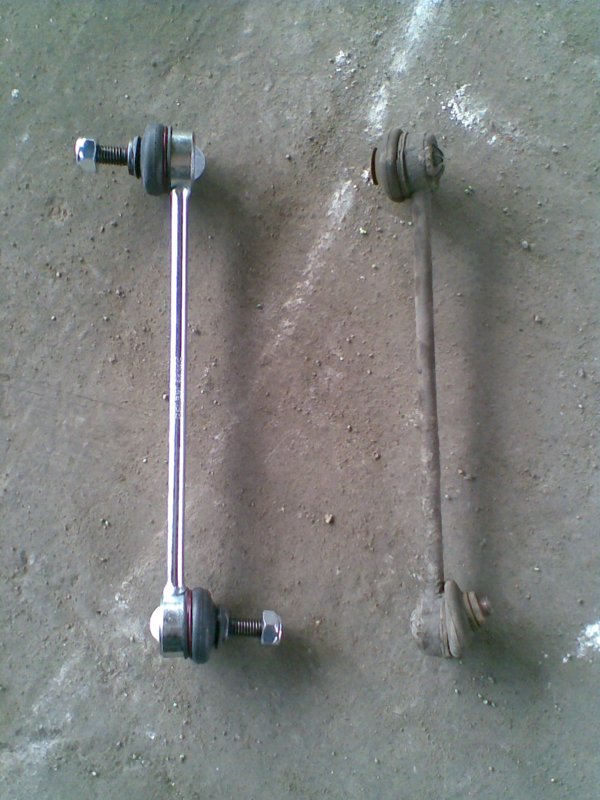

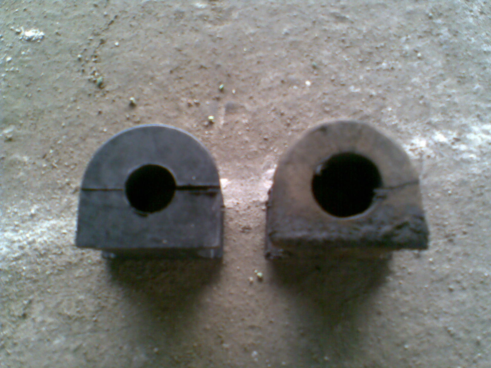

kris pisze:albo gumy staba bez opuszczania sanek
Mówisz o gumach z przodu tzw silentblocki?
Jak tak to pikuś. ;)
Najzabawniejsze u mnie jest to w tej całej naprawie, że została mi sprężyna która nie wiem gdzie ma być zalożona i działa bez niej w sumie.
WieSiu pisze:nie korzystajac z kanalu.
Ja robię wszystko na podwórku gdzie mam wysoki krawężnik + lewarek + palety i sam sobie ciułam "kanał". Dzięki temu od wydechu przez spawanie podłogi wymiany pompy wsp i innych pierdół od spodu robię sam, czasem zahacza to o akty desperacji no ale jak mam wydać na mechanika to wolę za to nalać ropy a zrobić sam mimo wszystko.
Jest
Były
310 000km
300 000 km
elnino pisze:Jak tak to pikuś. ;)
Silentblocki to inaczej tuleje tylnej belki,ja mówie o gumach stabilizatora.
To musisz mieć nerwy ze stali,być bardzo spokojnym,opanowanym i cierpliwym człowiekiem,inżynierów forda za takie rozwiązania powinno się powiesić na drzewie za jajca :mrgreen:
Ostatnio zmieniony 08 kwie 2012, 14:10 przez kris, łącznie zmieniany 2 razy.
elnino pisze:Mówisz o gumach z przodu tzw silentblocki?
Nie
Na stabilizatorze masz 2 gumy przykrecane objemka - przednia śruba się odkręca całkowicie - tylna tylko na 1 cm i opiera się o wzdłużnicę :mrgreen:
Alternator w wersji z klimą nie wylezie albo musisz odkręcić pompę wspomagania - albo pompę od klimy albo chłodnicę - do wyboru :mrgreen:
