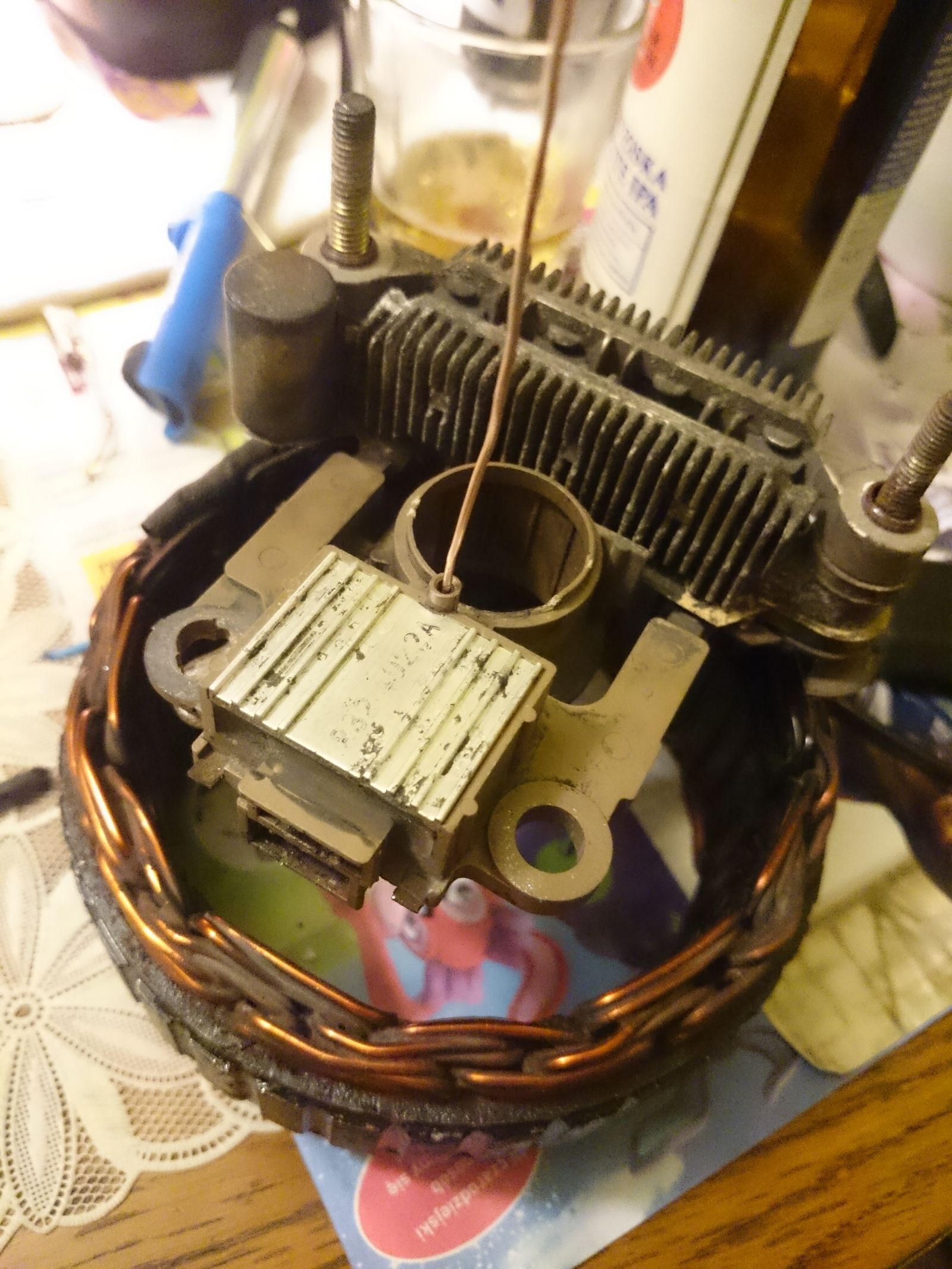

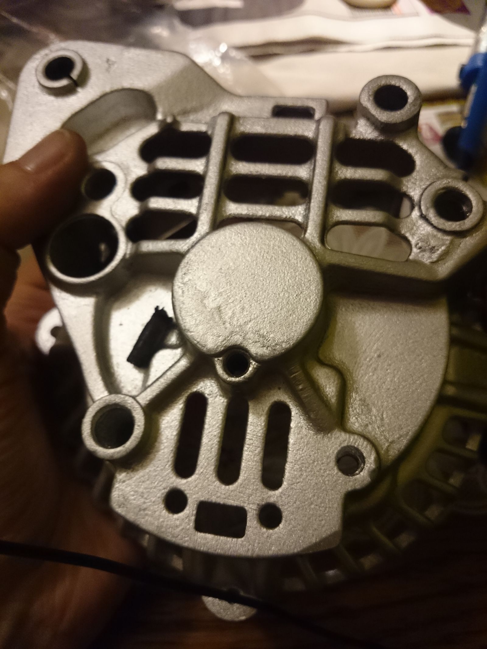

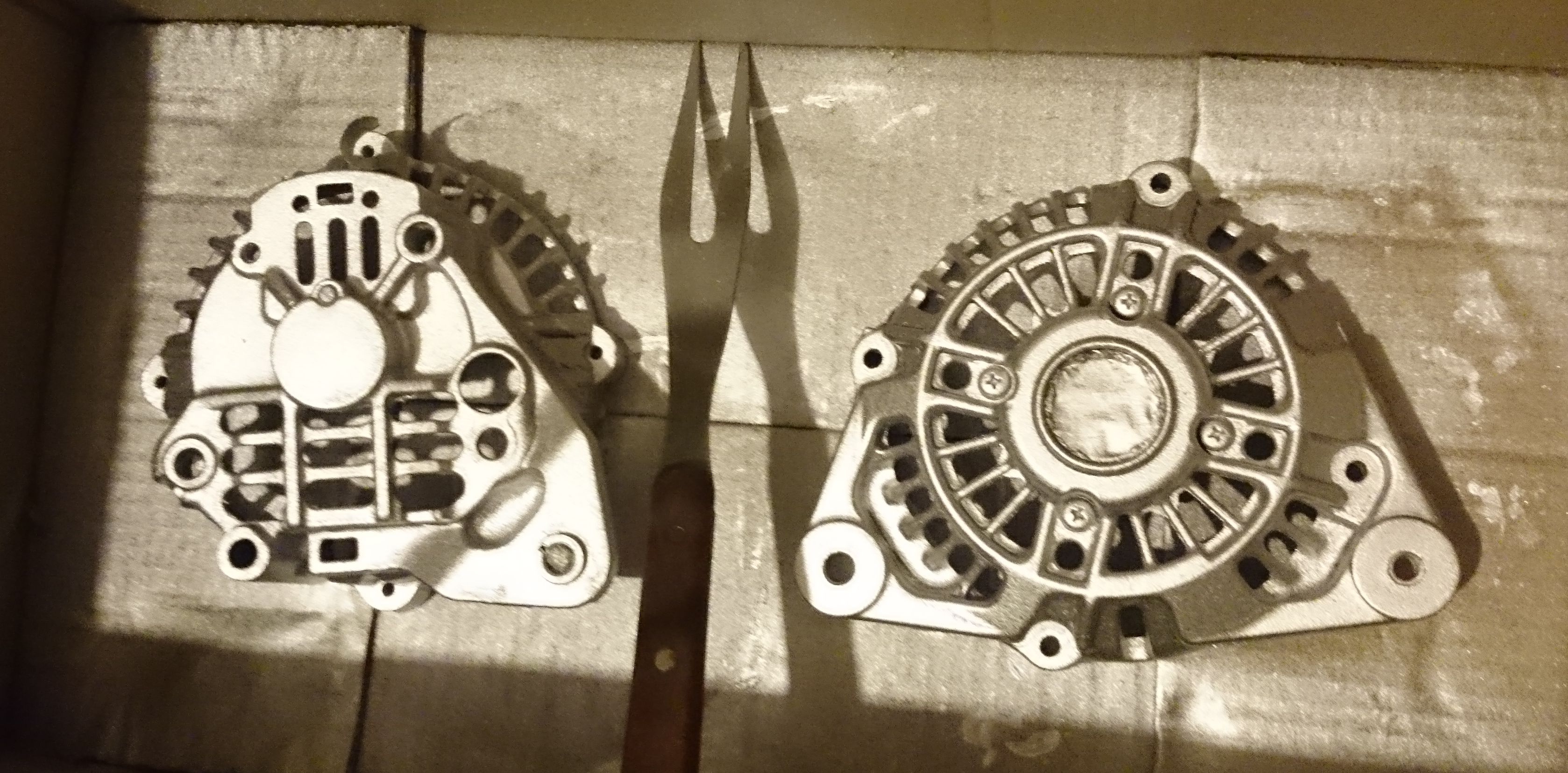

Altek poskładany, Ostatecznie wymieniłem łożysko, które miało luz oraz szczotki w regulatorze. Przy montażu miałem małą zagwozdkę bo na pierwszy rzut oka można było albo dokręcić uzwojenie stojana do obudowy albo założyć szczotki - wykonanie obu tych czynności wydawało się niemożliwe
Nie regenerowałem alternatora mitsubishi do tej pory więc musiałem to jakoś wymyślić. Ostatecznie okazało się że robi się to przy pomocy długiego drutu, którym blokujemy szczotki i przewlekamy go przez otwór w obudowie. Następnie dokręcamy uzwojenie stojana, zakładamy wirnik i skręcamy całość i dopiero wtedy wyciagamy drut zwalniając szczotki. Otwór w obudowie jest zatkany gumową zaślepką. W regulatorze otwór jest łatwy do zlokalizowania. Ponadto wyjaśniło się po co w szczotkach mitsubishi są dziurki na końcu
Właśnie pod ten drut. Gdyby ktos jeszcze miał z tym problem to dla ułatwienia wrzucam fotki ilustrujące ten patent. I znowu potwierdza się stara maksyma: nie ma to jak kawał drutu
Re: Alternator
He,he. Miałem ostatnio na warsztacie podobny wynalazek tylko Hitachi. I ........poległem, bo właśnie nie skumałem patentu "druciarskiego".
