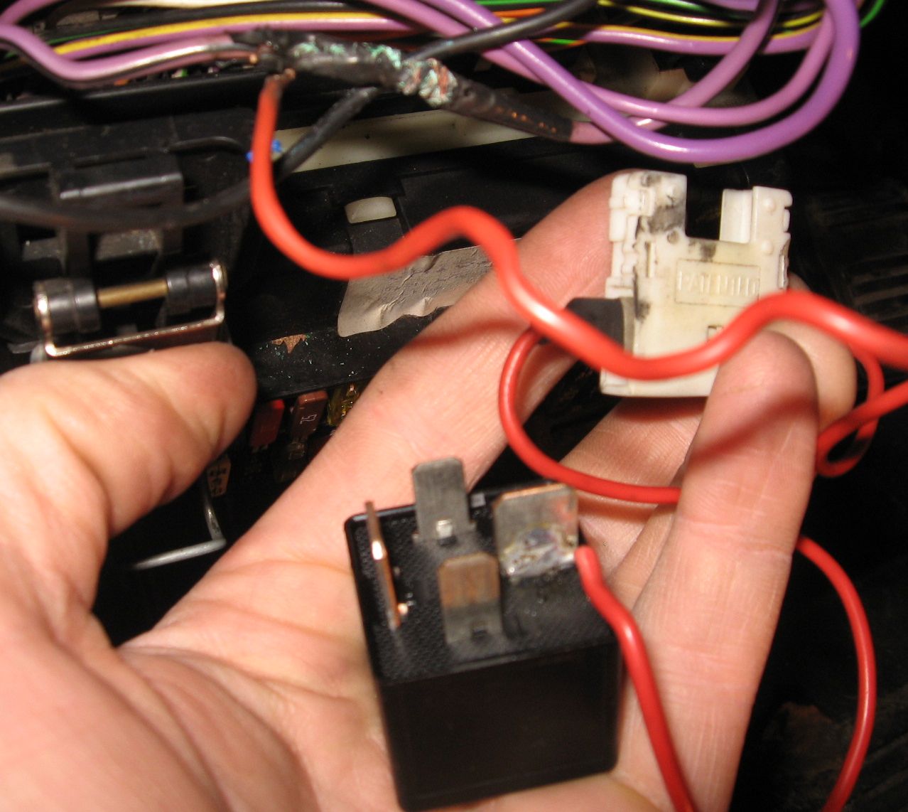

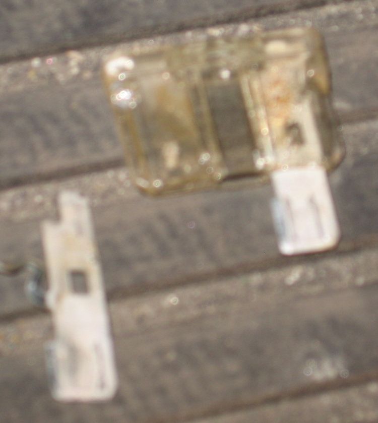

Przerabiałem ten problem z brakiem dmuchawy kilka dni temu. Można sprawdzić na kilka sposobów. Pierwszy to wyciąganie pokrętła i zapodanie plusa z aku ale niestety bez zmian...
Drugi sposób to Jamszoła metoda, przy skrzynce widzę obcy kabelek i bezpiecznik czyli ktoś zrobił obejście :mrgreen: Kabelki z taśmą przepalone i bezpiecznik ukruszył sie... Plus ściągnęto z przekaźnika blokady kierownicy (R1). Po wymianie dmuchawa zaczeła chodzić... ;-)
