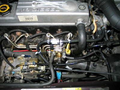

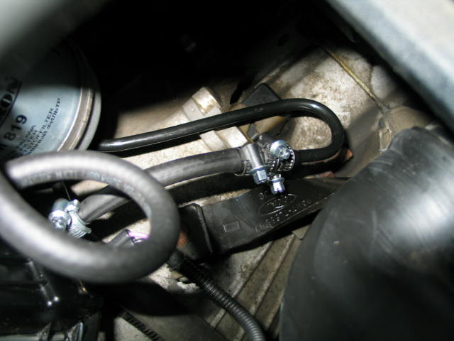

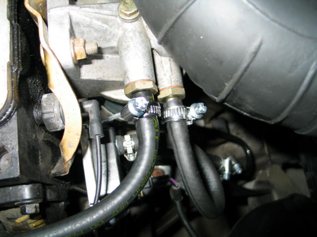

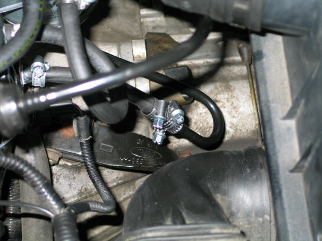

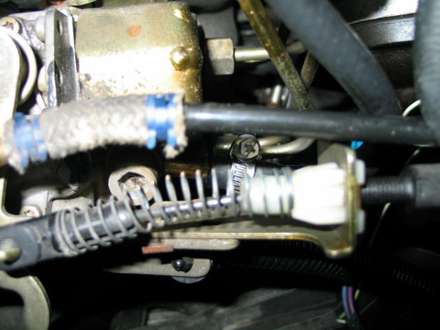

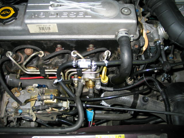

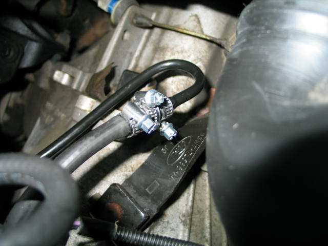

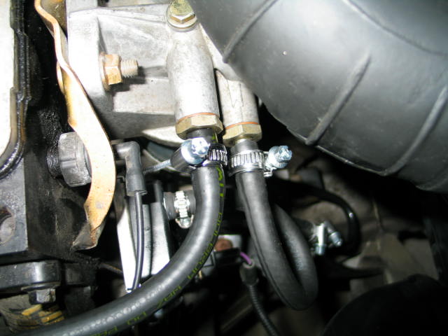

WieSiu, pstryknij fotke jak wyglada u ciebie silnik z tymi przewodami.
JA zamieszczam zdjecie jak u mnie to wyszli. Bardzo sie boje ze weze spadna z króćca.
Niestety musiale3m wywalic przewody przeźroczyste gdyż byl to rozmiar 7,5 mm i mimo posciagania cybantami po 1 dniu delikatnie zaczynaly sie pocic. Piotrek zobacz jeszcze jak wyglada u ciebie podgrzewacz, ja u ciebie te porzylacza wysmarowalem jeszcze silikonem. Dodatkowo przedmuchalem to ustrojstwo a wylecialo z tego duzooo syfu miedzy innymi mucha i mrówka .... :-|
Jak Wy mocowaliście węże do króćców ?
p.s
Piotrek ja tez myslelm ze ciagnie mi przez filtr, wiec caly wymienilem i dokrecilem na maxa, dodatkowo uszczeli wysmarowalem ropa zanim je przykrecilem.
Powiedz jak twardy masz przycisk od pompki recznej? Bo ja po wylaczeniu auta moge nim pompnac 1-2 razy i jest twadry jak kamien. Jak zostailem do napompowany to byl twardy ze 2h. W weekend sprawdze czy przetrzyma cala noc.
