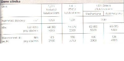

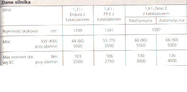

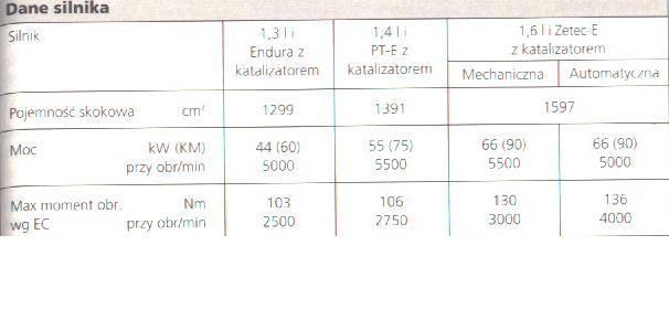

A gdzie ja napisałem że lepiej jedzie? Zetec ciągnie od niższych obrotów i w codziennej eksploatacji jest to wygodniejsze. Mój co najwyżej może pokazać w górnym zakresie obrotów - wtedy to jest mocny. A co do tej instrukcji po niemiecku... ja mam do Mk VII po polsku i jedyna różnica dla 1,6 16v to podany moment. zresztą spróbuję wkleić, tylko jakość skanu jest kiepska...
