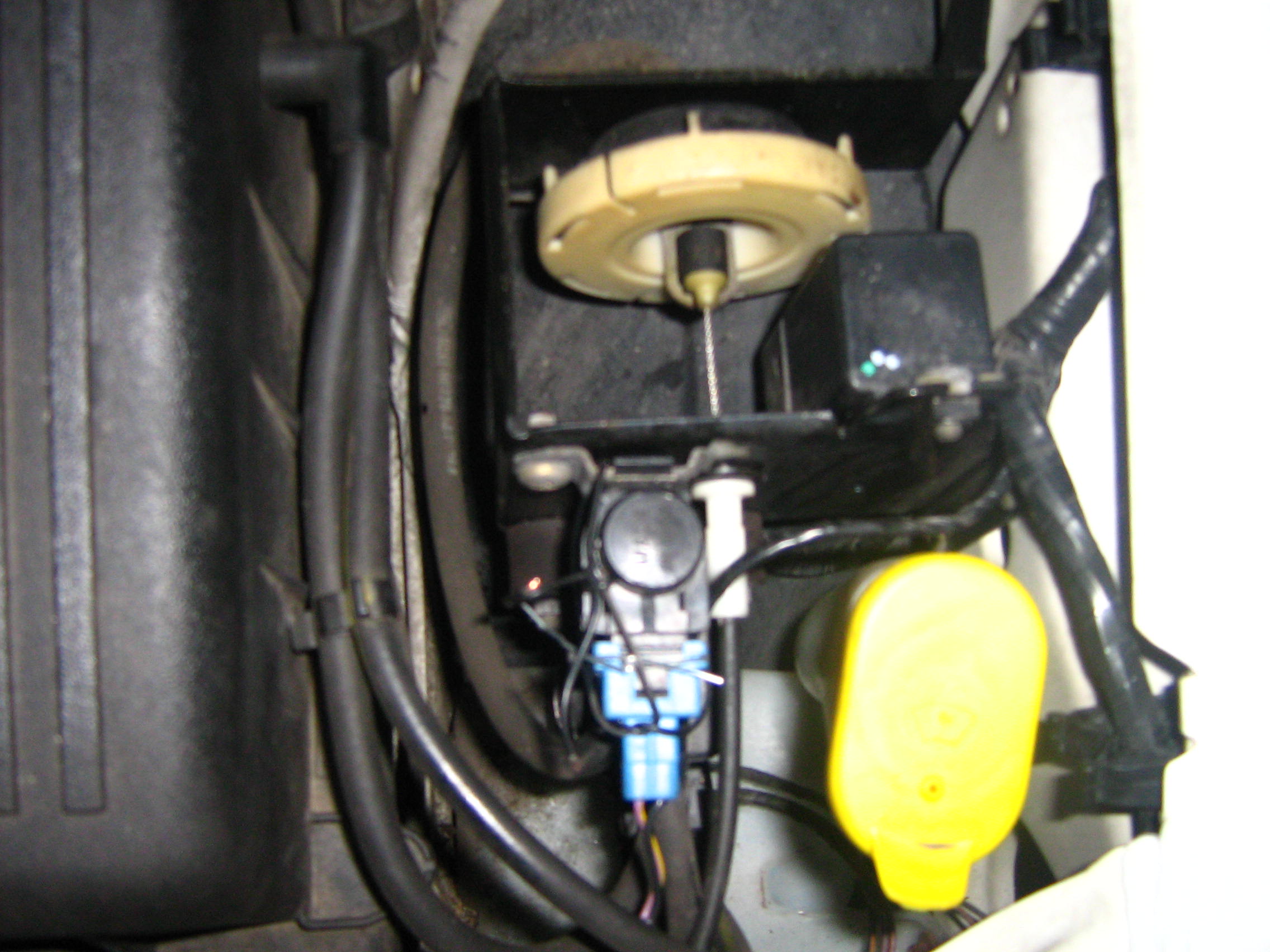

WieSiu i bubis- dzięki wielkie. ja mam problemy z odpaleniem zimnego silnika nawet przy +10 stopniach, po prostu jak postoi ponad 6 godz. to musze ciągnąć 15-20s. WieSiu jeszcze takie pytanie- jak patrzysz na silnik to po prawej stronie przy lampie jest też jakiś "dynks" do zapalania zimnego silnika i to też nie działa czy jest to ważne? naprawiać to?

- Posty: 23755
kupiec, to masz troche inna wersje niz ja
ja takiego dynksa z linka nie mam, markko takie cos w dieslu ma, jak dobrze pamietam ten dynks wplywa na obroty silnika, markko ma tak,ze jak da wsteczny,to mu obroty sie podnosza, wlasnie przez ten dynks.
