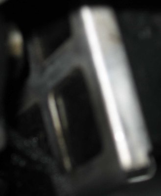

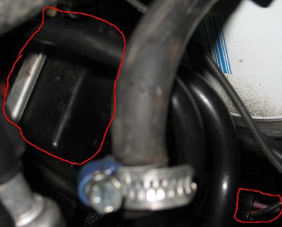

zapomniałem napisac ze po pierwszym razie wymieniłem właśnie świece zarowe ale to nie pomogło a co do przekaźnika świec to gdzie go znajde i jak stwierdzic co z nim nie tak

Najlepiej sprawdzić przekaźnik - nie szukając go !
Weź multimetr - ustaw go na pomiar napięcia stałego i mierz napięcie na akumulatorze.
Po przekręceniu stacyjki na zapłon powinno spaść napięcie.
Przekaźnik trzyma napięcie na świecach przez 20-25 sekund więc po tym czasie napięcie powinno wzrosnąć.
Poza tym można go znaleść " na słóch" będzie go słychać jak zaskakuje lub puszcza .
