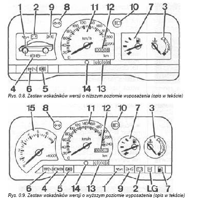

awf6, Jak to nie masz miejsca? przecież wywalasz ten co masz teraz i wstawiasz z obrotkiem. dobra ale jak chcesz jednak nie kupować nowych zegarów z obrotkiem ale wstawić obrotek osobno? Moim zdaniem to w essie nie ma sensu, bo dużo ładniej niż gdzieś na kokpicie obrotek spisuje się w fabrycznym miejscu. podejrzewam że i koszty takiej zabawy będą większe ;) Ale, twój wybór, (ten symbol autka przy licznikach też może sie podobać :) ). Co do miejsca mocowania tego niefabrycznego obrotomierza to powinien być w zasięgu wzroku. Czyli dziura gdzieś przy licznikach albo na nich... gdzies widziałem wariację z obrotkiem i innym miernikiem "gauge" w słupku.
dla pokazania że jest miejsce na obrotomierz rysunek z obydwoma wersjami zegarów do Mk5

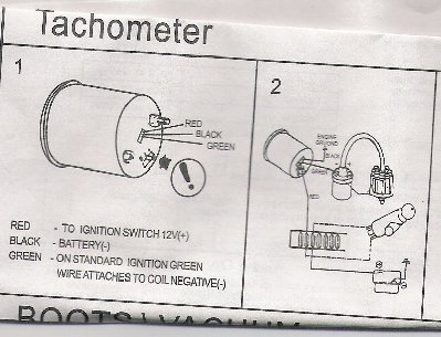

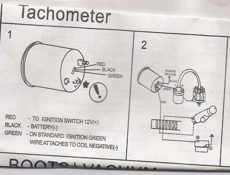

Odgrzeję troszkę kotleta. Kupiłem na Allegro taki obrotomierz http://srvimg14.tablica.pl/images_tabli ... 00-rpm.jpg
(zdjęcie od kolegi srvrserver )
Wychodzą od niego trzy przewody: czerwony ( +12V po stacyjce), czarny (uziemienie) oraz zielony, który trzeba podpiąć pod minus cewki.
Możecie mi powiedzieć gdzie ta cewka jest? To chyba jest gdzieś przy akumulatorze?
Posty: 23756
Gajek, cewke masz tam gdzie zaczynaja sie (schodza sie) przewody wysokiego napiecia.

Cewka to wiem gdzie jest, ale żeby obrotomierz działał to muszę się w nią wpiąć?
Posty: 14736
Gajek, z cewki poza kablami zapłonowymi jest jeszcze jedno wyjście, a właściwie wejście - to wtyczka trzy- albo dwupinowa... nie pamietam... na pewno jest tam jeden kabel zasilający bo pod niego wpinaja się często gaziarze :D Znajdź tą wtyczkę, pomierz i będziesz wiedział
Gajek
Posty: 1053
Lokalizacja: Jelenia Góra
Post autor: Gajek »
Yagr, jest wtyczka trzypinowa. W środkowym pinie jest zasilanie po przekręceniu kluczyka. Tam mam podpięte światła do jazdy dziennej oraz komputer od gazu. Powiedz mi co mam pomierzyć? Czy może chodziło ci właśnie o napięcie po przekręceniu kluczyka?
Posty: 14736
Gajek pisze:Powiedz mi co mam pomierzyć?
masz przy pomocy multimetru znaleźć ten kabel którego wymaga instalacja obrotka. Ja nie wiem czy to jest zasilanie stałe, czy po stacyjce czy masa... musiałbym sie wczytac w instrukcje tego obrotka... może się okazać że wcale nie trzeba szukac tego przy cewce ale np. przy EDIS'e ;)
