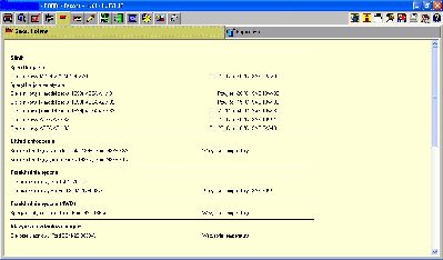

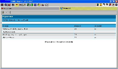

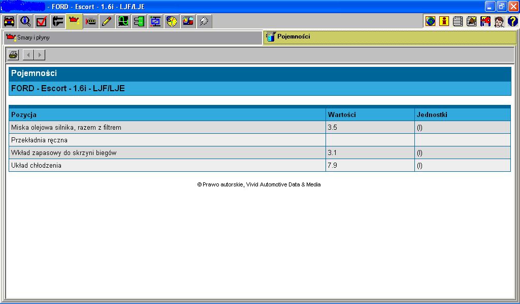

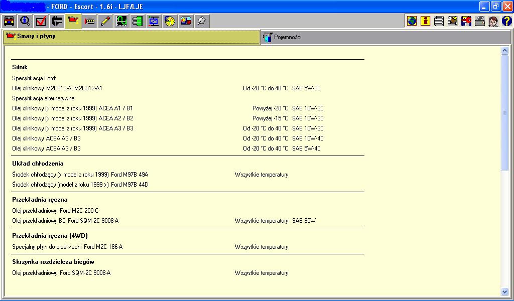

Taki miałeś orginalnie - może być zamiennik - pamiętaj - syntetyk
