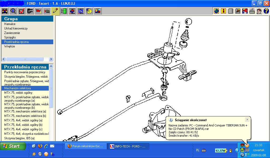

Możliwe , że masz luz na drążku zmiany biegów nie w kabinie ale pod spodem i oba biegi załączane do oporu w prawo nie chcą włazić czyli Wsteczny i piątka.
Druga sprawa - przypatrz się dokładnie poduchom pod skrzynią i silnikiem.

Najpierw posprawdzaj to co na rysunku
A co do poduszek - silnik wisi na jednej a skrzynia na dwóch - znajdziesz jak wleziesz pod wóz.

nie wiem na jamszoła rysunku nie wiem co jest co? a co do opisu nonam to ok w sobote sprawdze

Wydrukuj zdjęcie i wejdź z nim pod wóz - wtedy się połapiesz.
