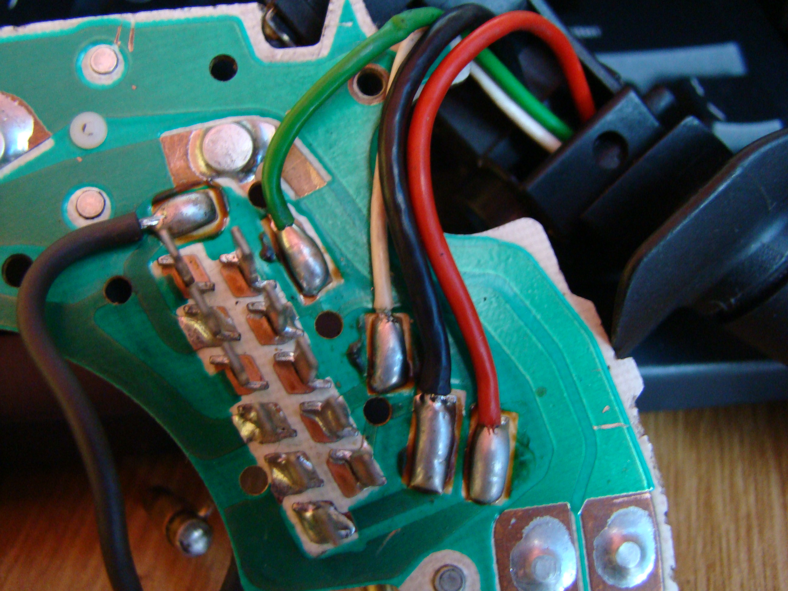

Koledzy pomóżcie. Od jakiegoś czasu miałem problem z postojówkami i wziąłem się za zespolony. Jednak podczas wyciągania włącznika z manetki, za mocno szarpnąłem i teraz nie wiem które kabelki ze sobą połączyć. Pomóżcie który z którym do włącznika :oops:

morgon, tu masz trochę zdjęć, może dojdziesz gdzie co ;)

Właśnie już patrzyłem na te zdjęcia i na razie tak połączyłem kabelki że włączając postojówki, włączał mi się zapłon.... :razz: Ale nic, próbuję dalej aaa

Jamszoł, ale wtyczka wiele nie pomaga w dochodzeniu gdzie co w środku zespolonego polutować...
Jak wie do czego co idzie i widzi kolory kabelków to na pewno dojdzie :mrgreen:
Przecież kolega Piter to nie TRˇBA :mrgreen: da radę
Posty: 14688
też fakt, może sobie wyjścia miernikiem posprawdzać wg rozpiski wtyczki ;)

Dobra, dałem sobie radę, wprawdzie przeciwmgielne nie wyłącza mi się jak daję długie ale mam to gdzieś. Robiłem metodą prób i błędów i po 5-ej kombinacji się udało. A jeżeli chodzi o elektrykę, to jest straszna Trąba i te zdjęcia i rysunki z forum nic mi nie pomogły ale wielkie dzięki Chopy za pomoc. Cholera, zapomniałem który z którym połączyłem... bo bym zrobiół wpis dla potomnych :mrgreen:

Na złączu są numerki - 49, 49L, 49P, 58, 56... Tak na darmo to one tam nie są. A co więcej, są to oznaczenia uniwersalne...
ja bym wybitnie tego nie ignorował, bo nie wiadomo gdzie i którędy te prądy tam hulają. Czyli usterka nie jest usunięta poprawnie.
A tak na marginesie, to skoro jesteś, jak to piszesz, Trąba, to po co zabierasz się za dłubanie w czymś na czym się nie znasz?
