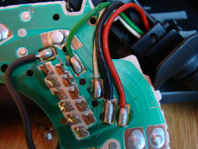

Albo przypiekły się styki w przełączniku pod sterem albo przekaźnik.
Gdzieś tu jest rozpiska (moja) który to kabel wyłazi z kostki pod sterem.
Przy okazji montowania automatu do świateł zrobiłem rysunek który kabel od czego.

Wg mnie słuszny sposób naprawy to rozebranie przełącznika zespolonego i spryskanie kontaktem po wcześniejszym generalnym wyczyszczeniu, w konstrukcji jest dość proste także nie powinno być trudne ;)
Opis jest w "opisy napraw i modyfikacji", bardziej rozbudowany jest na stronie ford escort.org.... zlbo jakoś tak.. w każdym razie taka niebieska ;)

Tu jest opis kostki od zespolonego.
Można zadać prąd "na krótko"
