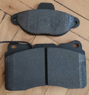

Odebrałem klocki do pandy i do Lancii. Oba brembo
Oczywiście wraz z wielkością rośnie też cena i to 3 razy

- DSC_1369.jpg (75.08 KiB) Przejrzano 984 razy
U mnie tak zabudowane felgi, że napis chyba przemaluję na oponę ;P
