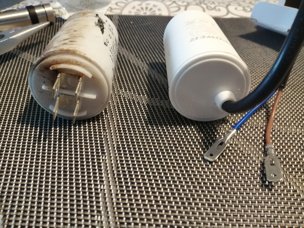

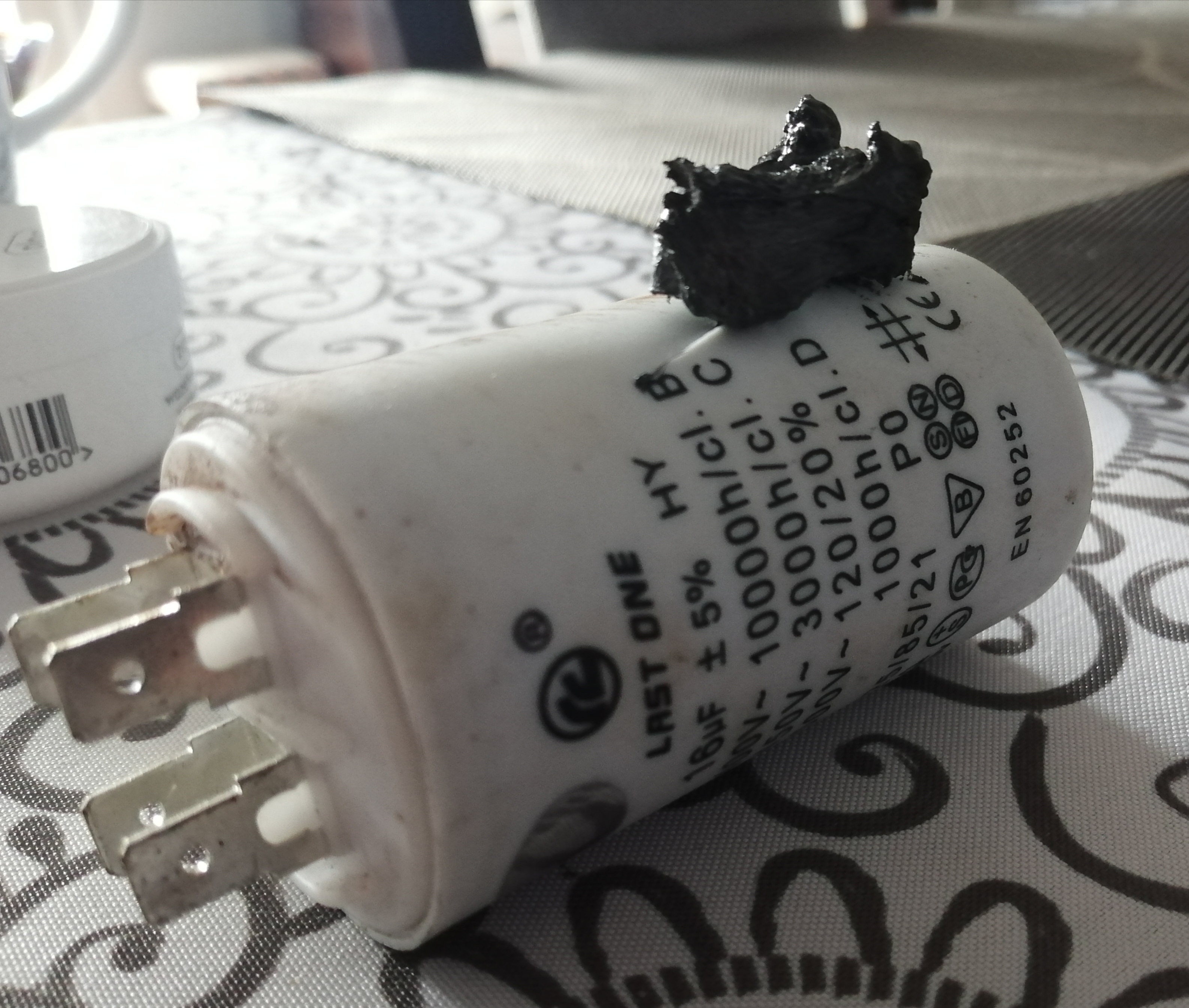

Jest tak, że na pusto kręci i wiruje ale jeżeli jest załadowana praniem i wodą to tak jak by chciała zakręcić bębnem ale nie mogła. Jest delikatny obrót i powraca do pozycji wyjściowej. Po zdjęciu paska klinowego silnik zapiernicza jak nowy.

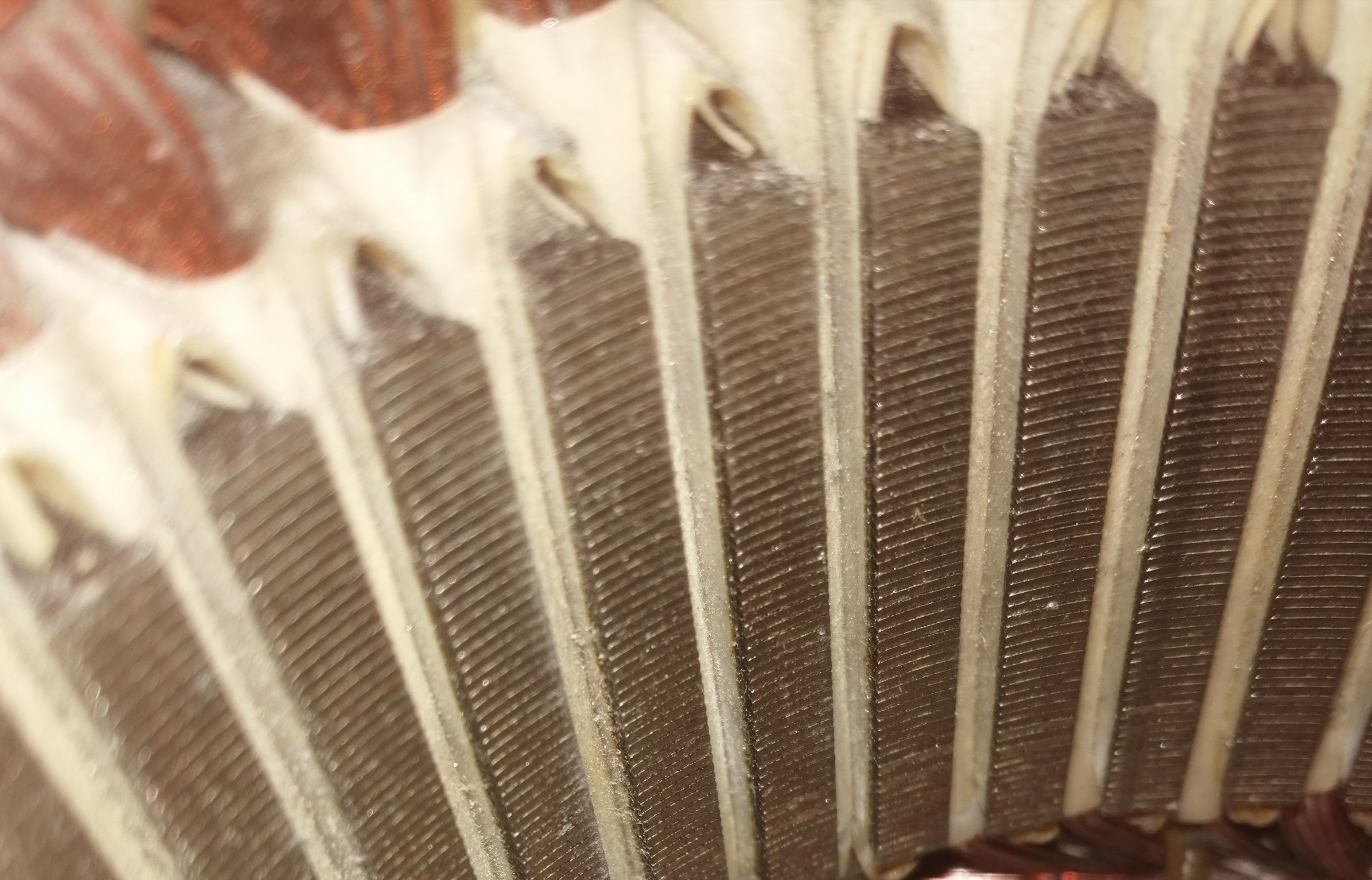

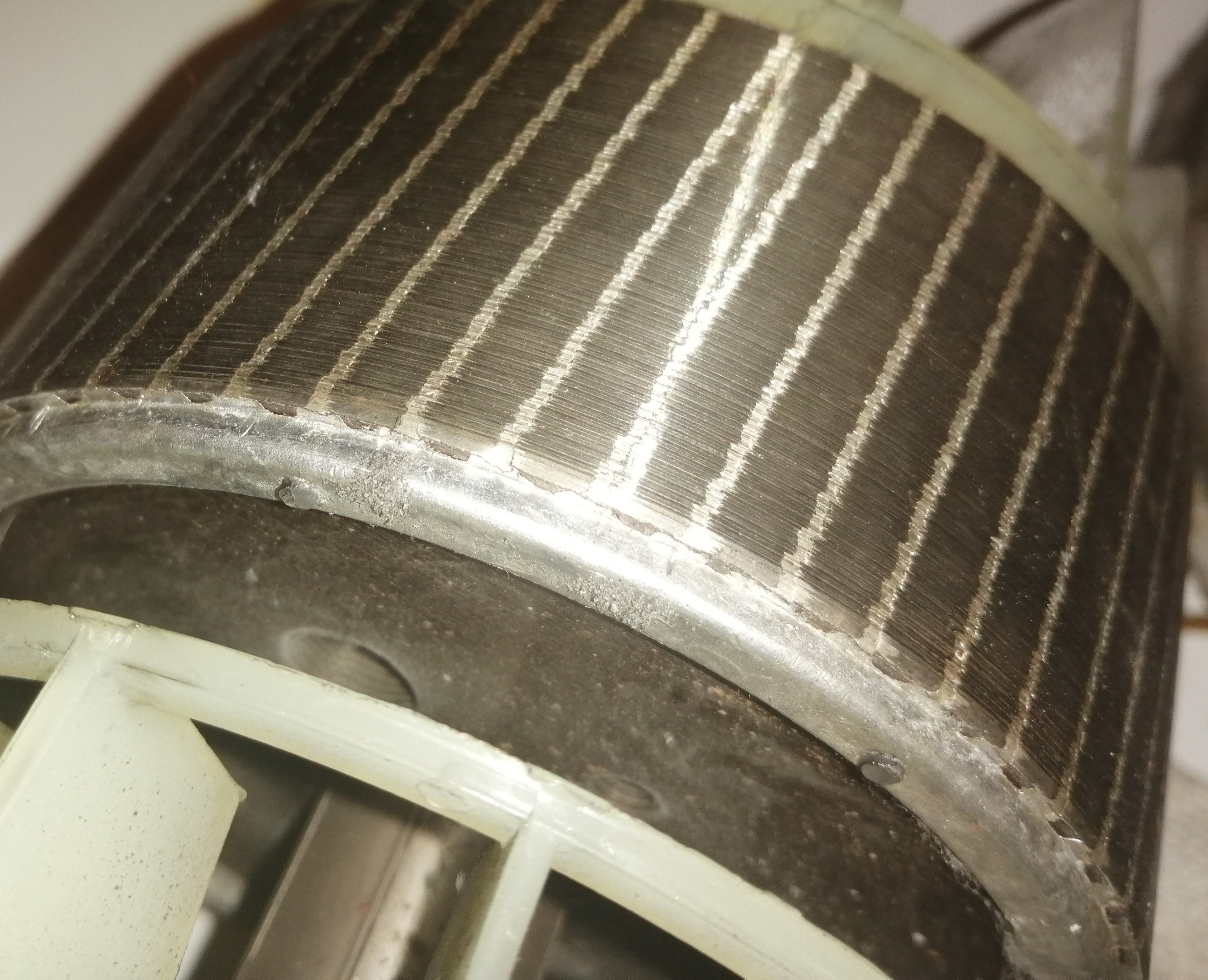

Zdemontowałem silnik ale ja tam się nie znam więc proszę o radę. Silnik już się "zużył" i pora na nowy? Może po zdjęciach da się coś wywnioskować? Nowa pralka to trochę nie w porę do kupowania
Nie wiem czy czyszczenie coś da czy po prostu już się wytarło i nie teguje prądu
