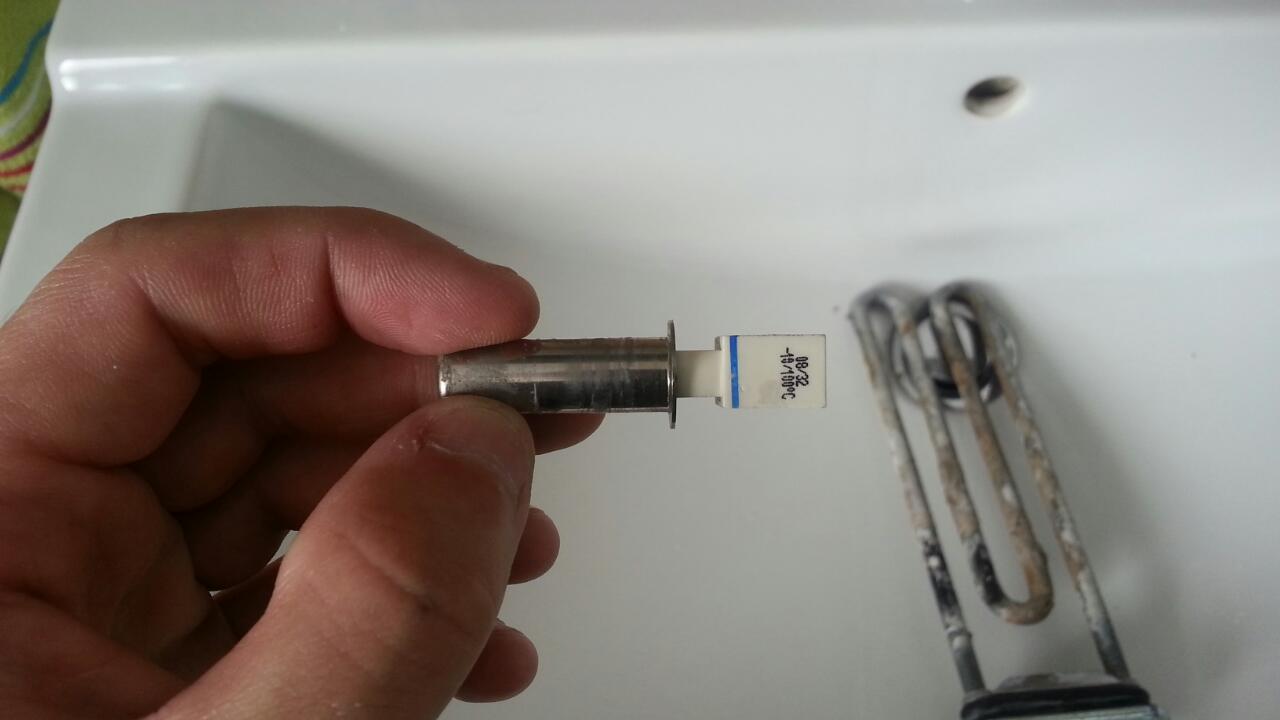

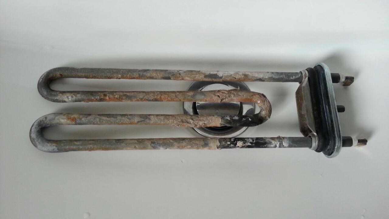

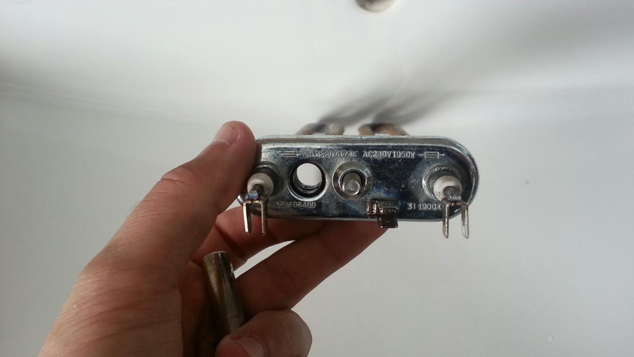

Udalo mi sie wyciagnac grzalke. Zdjecia ponizej. Syfu bylo w miejscu gdzie grzalka jest czarna. Taki syf ze laczyk dwa "druty".
W tym jest tez termostat wyciagniety widoczny na zdjeciu.
Jak sprawdzic dzialanie tych elementów?
Rafal byl na szybko i jak calosc byla jeszcze zamontowana w pralce to miernikiem stwierdzil ze chyba brak przejscia na grzalce...
Mam jakis prosty miernik wiec tez moze cos sprawdzic. Ale na jakih uswiniach i co :)

pewnie grzałka do wymiany, w sumie 4 lata to już czas na nią :)

Lukas, zmierz rezystencję grzały - tak coś 25-30 Ohm powinno być. Inna metoda - podepnij miernik do rzały i ustaw volty, włącz pralkę na pranie 90 stopni - jak na mierniku w czasie grzania wody pojawi się napięcie a temperatura wody się nie zwiększy (możesz nawet ręka wyczuć przykładając do szkła drzwiczek) to grzała do wymiany. Grzałka coś 60zł http://north.pl/karta/grzalka-do-pralki ... D-ZW4.html
Posty: 13086
nawet można grzałke podłączyć do kontaktu na krótko i sprawdzić czy grzeje albo przynajmnie czy przechodzi prąd

wystarczy sprawdzić rezystancje grzałki lub przejście piszczykiem
Brak przejścia - rezystancji - grzałka do wymiany
Lukas pisze:W tym jest tez termostat wyciagniety widoczny na zdjeciu.
Podłączyć do miernika (piszczyk) i wsadzić do garnka z wodą - podgrzać wodę
Po przekroczeniu ? iluś tam stopni - termostat rozłączy przejście
Na zimno - przejście jest

Lukas, weź ten miernik, ustaw na ohmy i zmierz ile ci na tej grzałce oporu zostało ;)
