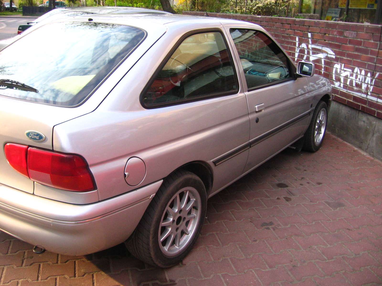

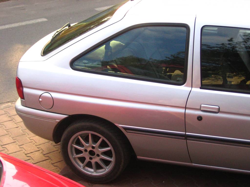

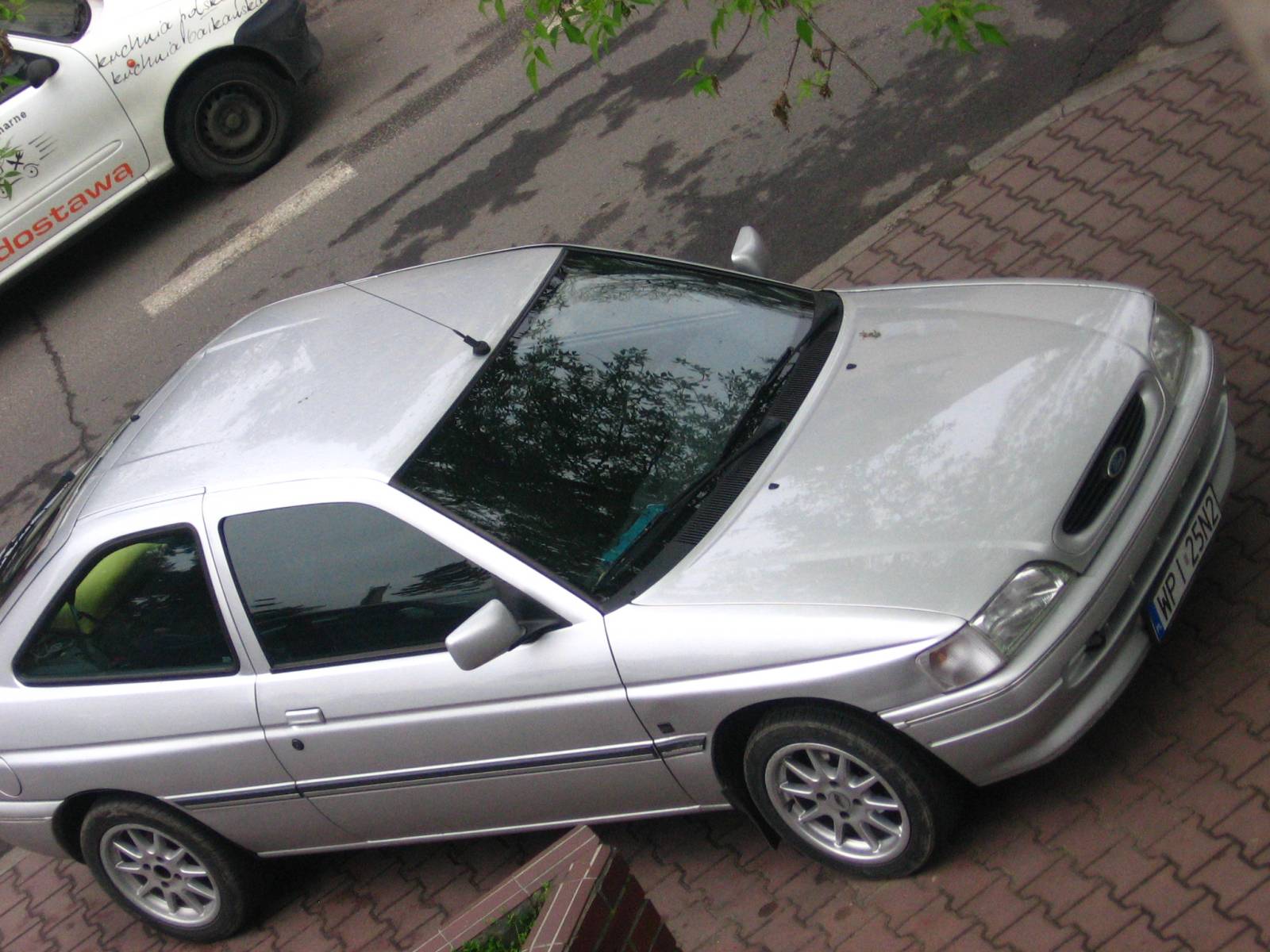

Oto fotki moich nowych felek 15'' AEZ. Opony 195/50/15.
Jak widać na załączonym obrazku, jest jeszcze sporo miejsca w nadkolu, wg mnie 195/60 też wejdą ale przy obciążeniu mogą obcierać. 195/55 nie będą trzeć (u mnie) i takie oponki mam zamiar wkrótce chociaż na przód założyć.
