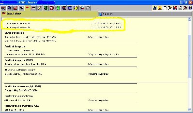

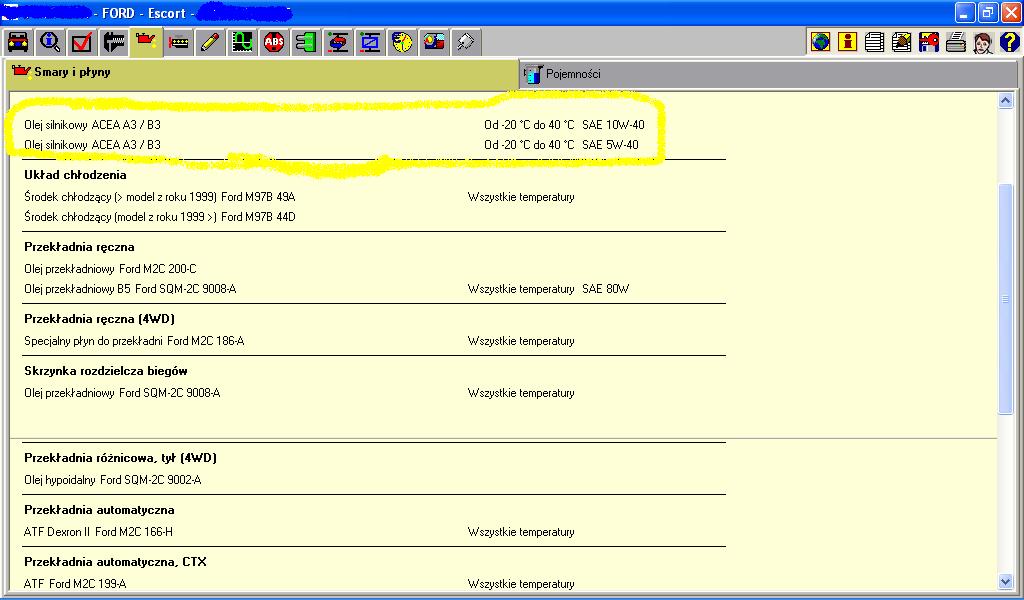

Wstawie jeszcze raz obraz (Print Scrin)
Ale na początek mail z ASO FORD
To co zaleca Ford do swoich silników;Witam,
Od lat zlecaną lepkością dla silników FORD jest 5W30 i ten produkt bym Panu zalecał.
U nas w gamie to Elf Evolution SXR 5W30.
Jeżeli oczywiście silnik jest w dobrym stanie technicznym i nie zużywa za dużo oleju.
Pozdrawiam / Best regards
Andrzej Husiatyński
Specjalista ds technicznych / Application engineer
Jeśli chodzi o wstawkę :
Z tym , że teraz gdy wykombinowano takie syntetyki jakie są obecnie , czyli po 2000 roku Ford zaleca tylko 5W30 - przed 2000 stosowali jeszcze 10W40
piszę o ELF - ie bo akurat na takim jeżdżę - lu link do strony z olejami ELF http://www.elf.com.pl/produkty/osobowe/ ... enzyna.htm
