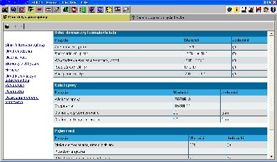

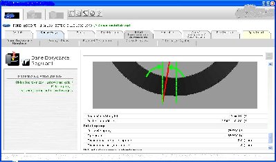

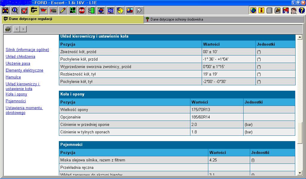

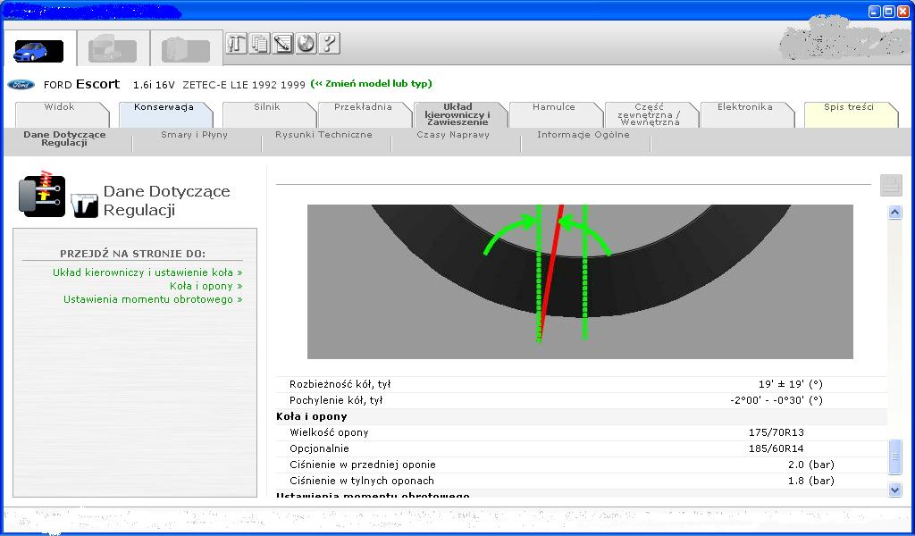

Ja mam takie dane - z dwóch różnych programów :

WieSiu pisze:185/60 R14; 2.2; 1.8;
WieSiu pisze:175/65 R14; 2.2; 1.8;
Czyli u mnie 175/70/14 ciśnienie 2,2 jest OK - przypomnę , że 100kg mam non stop w bagażniku - no może 120 kg
