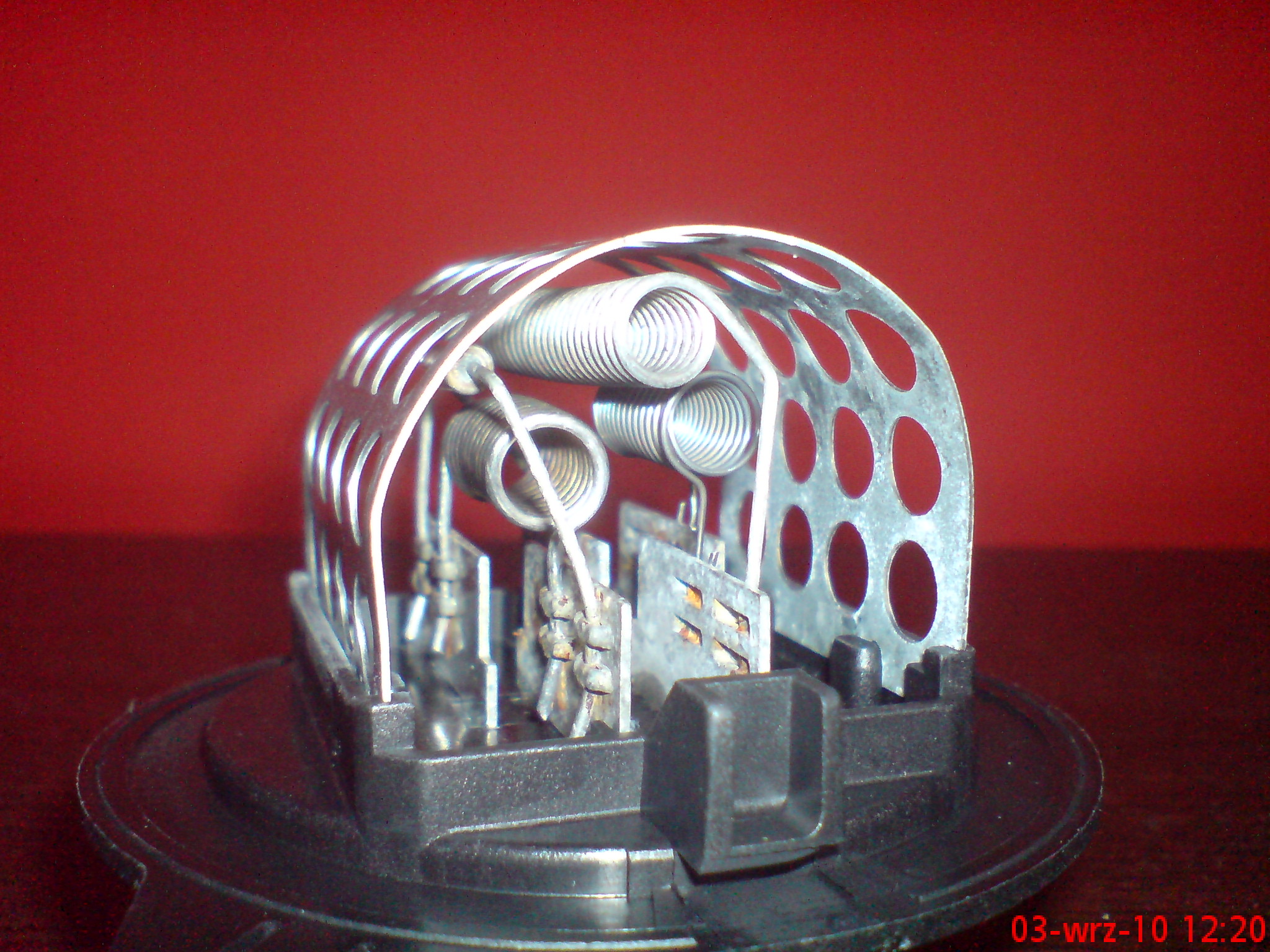

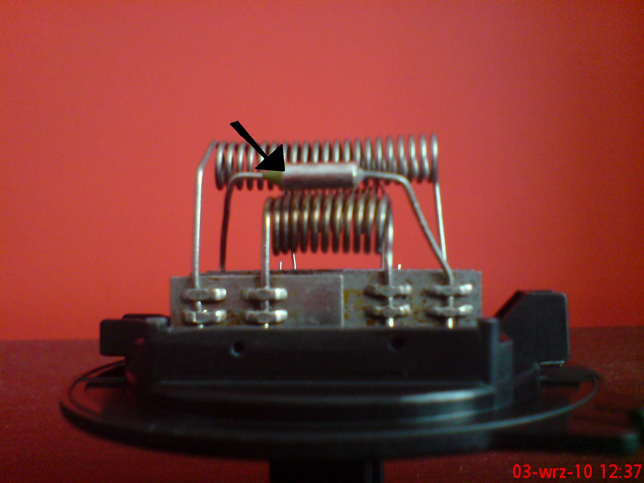

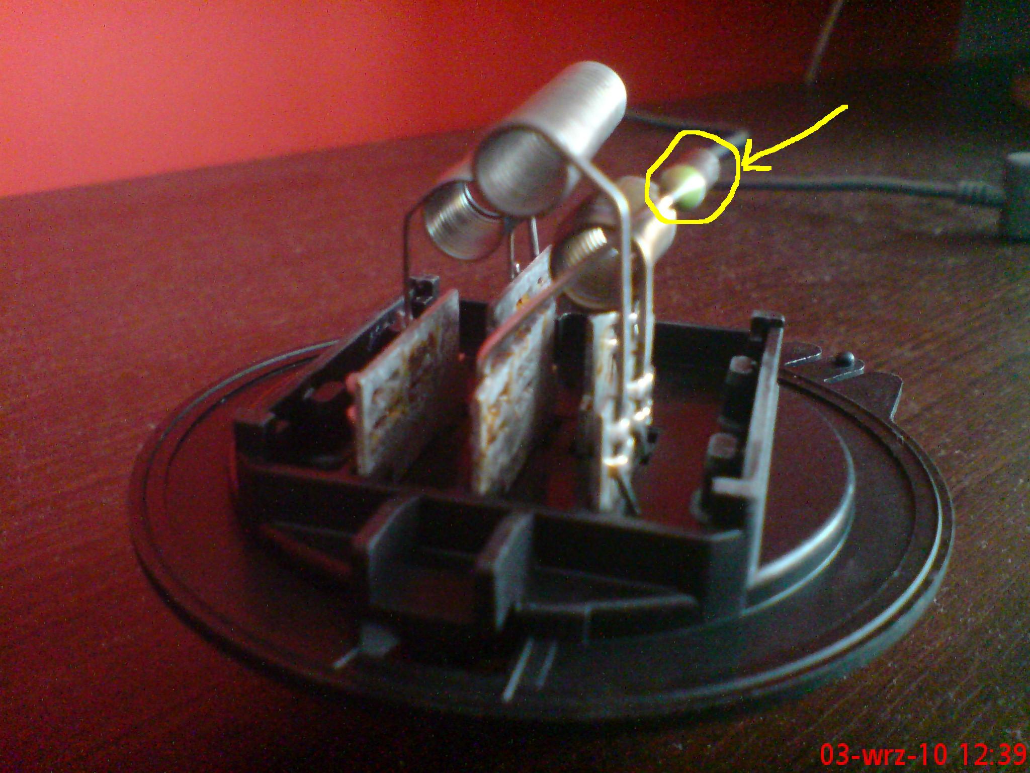

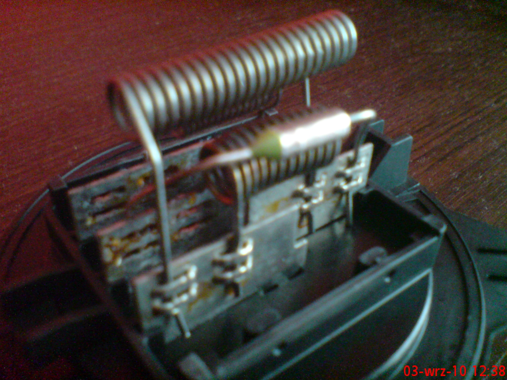

wracajac do mojej nie dzialajacej dmuchawy..... wyciagnałem dzisiaj opornice i po sprawdzeniu obwodow okazało sie ze jest przerwa na czyms wygladajacym jak resyrtor albo cos takiego, wiec chcaiłbym tylko to wymienic bo po co placic 50zł za cala opornice jak za 2 zł moge kupic ta pierdołe i ja sam wymienic.
i tu zadanie do was.... powiedzcie mi co to jest i jakie powinno miec parametry zebym wiedział co kupic ;)
[ Dodano: Pią 03 Wrz, 2010 ]
dobra juz wiem. jest to bezpiecznik termiczny wystarczy go wymienic.
i jesli komus jeszcxze padnie opornica to niech nie wymienia calej. koszt takiego bezpiecznika to 2 zł a nie jak za opornice 50zł :razz:
~~>najszybszy w miescie<~~ :P
A co jest na niej namalowane
Wygląd przypomina mi diodę półprzewodnikową z serii DZG
Posty: 23837
jest to termik i rzeczywiście najczęściej pada
new90
Posty: 705
Lokalizacja: Radom
Post autor: new90 »
to jest bezpiecznik termiczny. ten akurat był do 167st C. wsadziłem nowy i dmuchawa chodzi ladnie na wszystkich biegach :mrgreen: z nagdzewnicy juz nie cieknie ale nadal paruja szyby jak se właczy ciepły nawiew........i smrodek jest :sad:
