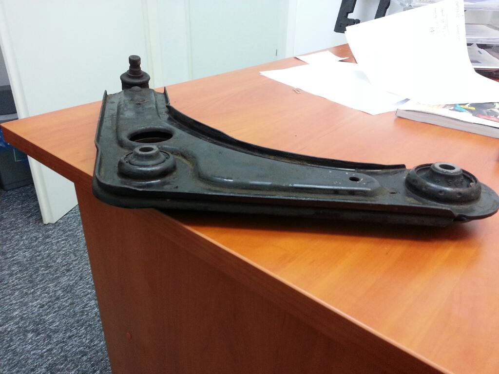

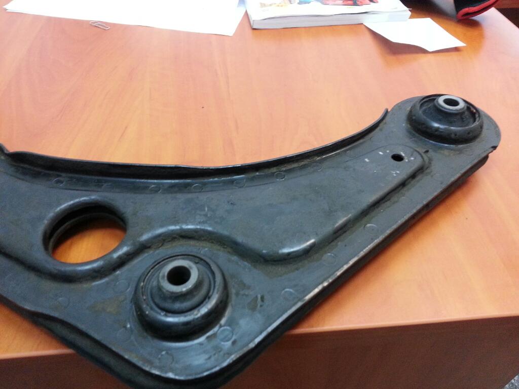

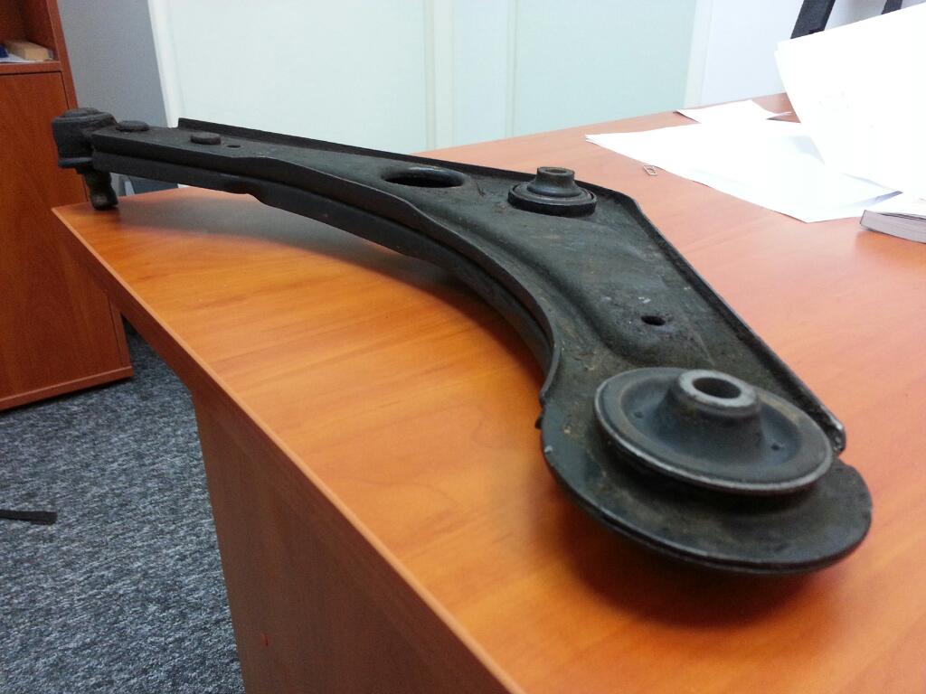

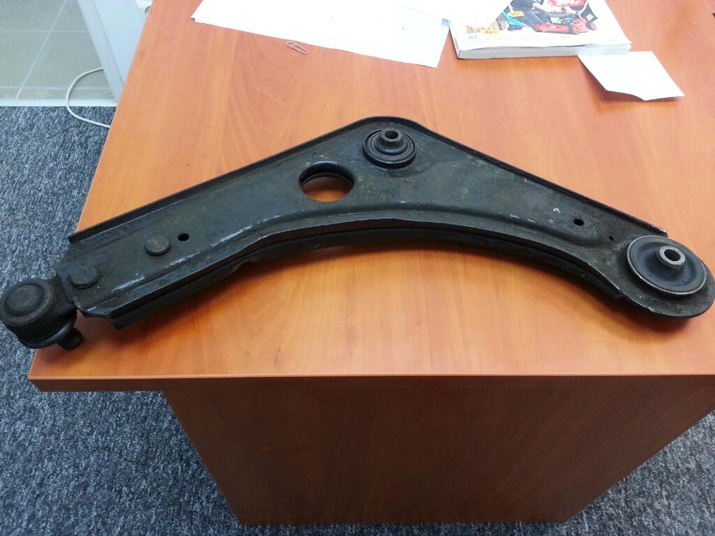

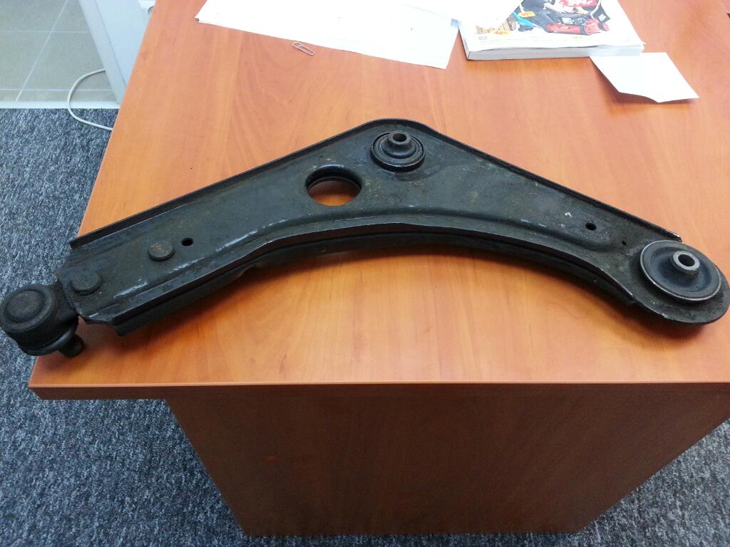

Oryginalne wahacze dostaly nowe tuleje... sam bym ich nie wymienil. Posilkowalem sie znajomym, jego spawarka, sprytem a na koniec prasa i zostawilem pare zl u niego :)

Lukas, daj fotke tych wahaczy po regeneracji, chciałbym zerknąc jak to wygląd (tuleje) po wprasowaniu - mnie to czeka na dniach.

Jak masz mozliwosc to kup kompletny wahacz... Fotki zrobie popoludniu.

Yagr, obiecane fotki.
Zeby wyjac stare tuleje trzeba bylo dospawac inne tuleje i wybijac calosc mlotem na duzym kluczu. A wkladanie juz na prasie.
