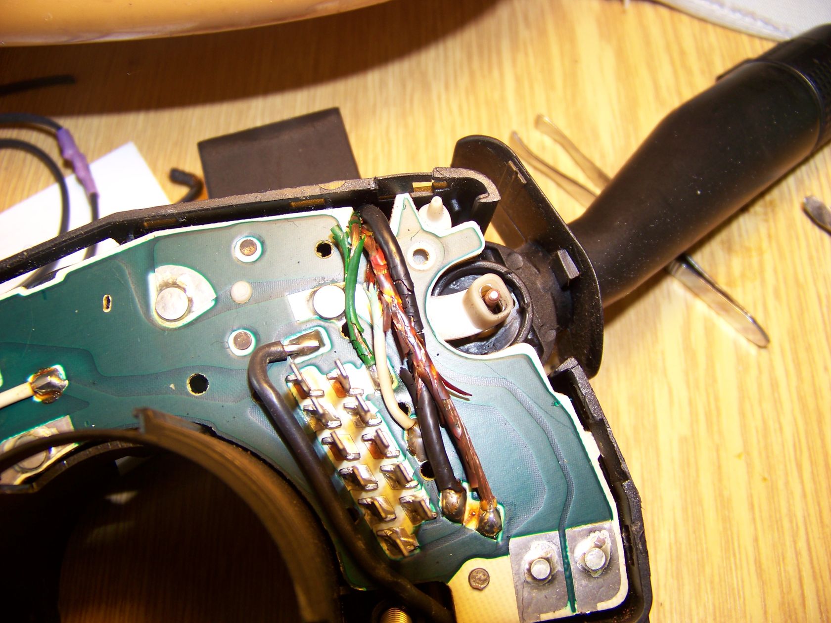

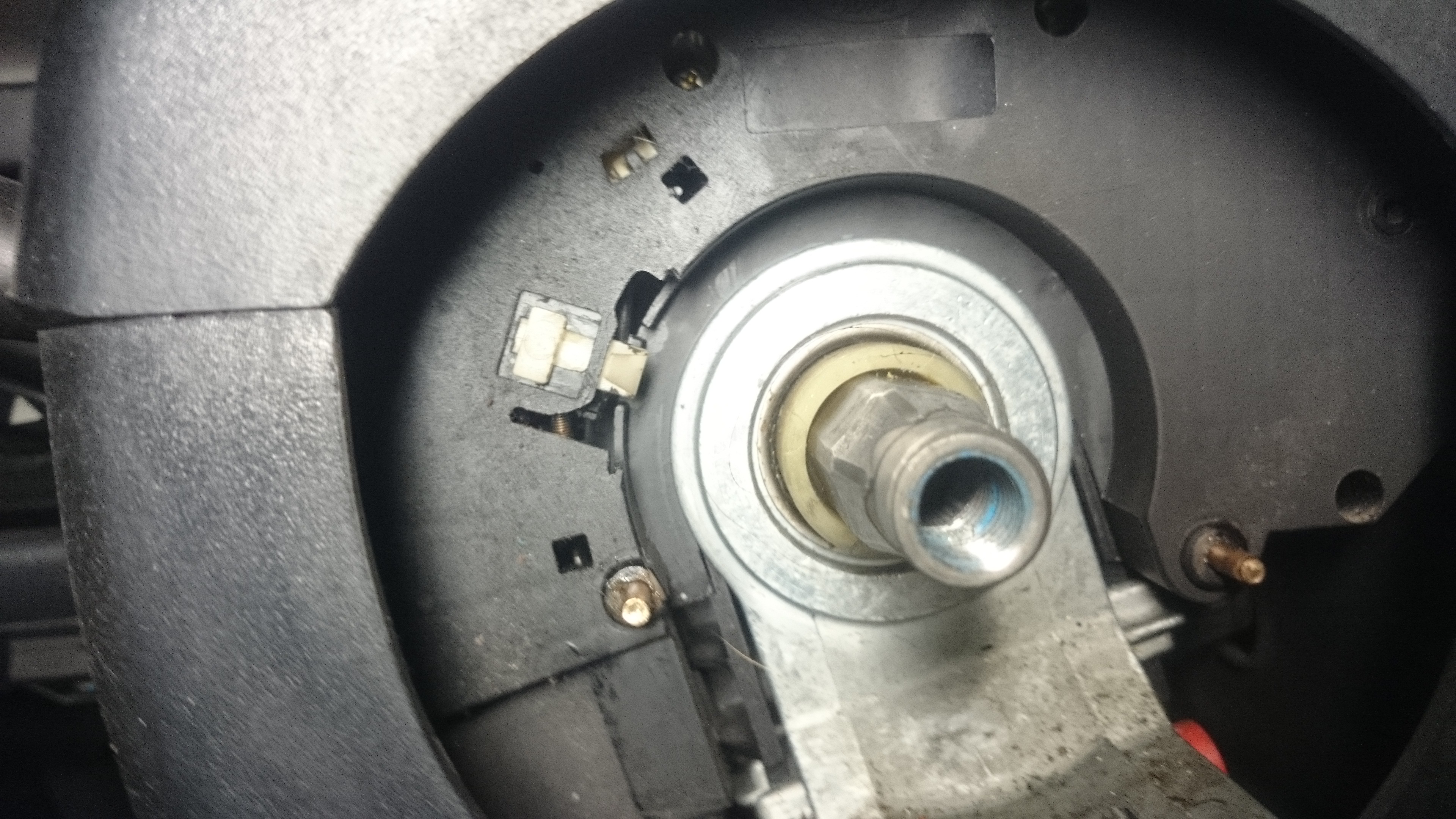

W lodówkowcu zaczęły się dziwne mrugania długimi przy włączaniu kierunkowskazów więc z ciężkim sercem zabrałem się po raz chyba fafnasty w karierze za demontaż ustrojstwa.... W środku ukazał się żywy dowód na to że proekologiczna polityka forda sięga początku lat '90 ubiegłego stulecia. Wtedy nikt nie myślał jeszcze o biodegradowalnych autach a ford poza karoserią serwował ekologom nawet przewody z biodegradowalną izolacją
Tak wygląda duża część przewodów w przełącznikach zespolonych escortów dlatego jeśli chcemy zregenerować to tak aby starczyło na długo to niestety trzeba wszystkie kabelki w zespolonym wymienić.
Mnie się dzisiaj niespecjalnie chciało dlatego zastosowałem wariant dla leniwych i wrzuciłem mój stary zespolony z oriona. Ceną jest brak sterowania tylnej wycieraczki. A w dotychczasowym zespolonym kabelki sie wymieni

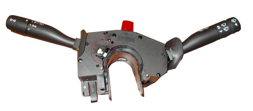

Przełączniki zespolone poza oczywistymi wersjami ze sterowaniem tylnej wycieraczki i bez oraz z wielostopniowa regulacją czasówki na włączniku wycieraczek były robione w wersji dla kiery z poduchą i do kiery bez poduchy. Montaż zamienny powodował problemy z odbijaniem kierunkowskazów. Różnica była w elemencie odpowiedzialnym za odbijanie kierunkowskazów. Zaznaczony kółkiem.

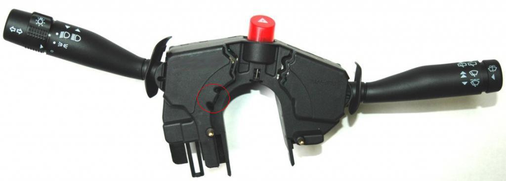

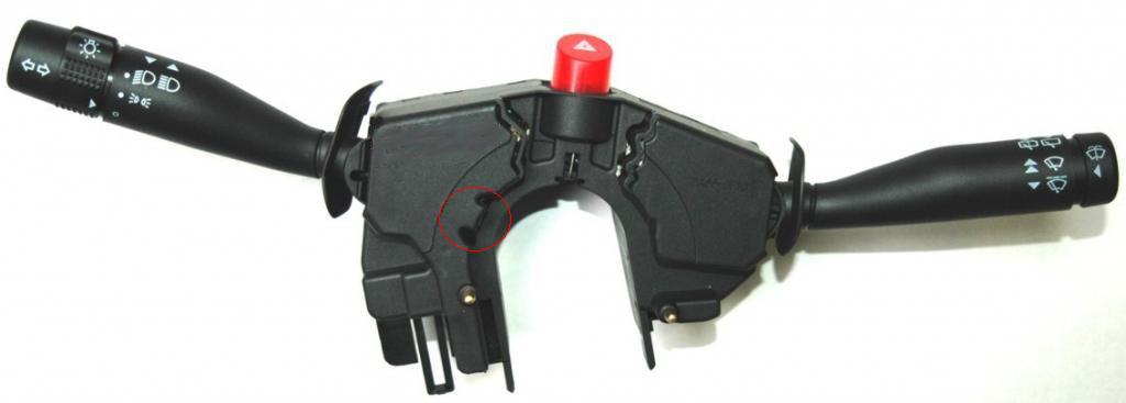

Dla potwierdzenia yagra spostrzeżeń foto na którym widać przełącznik w wersji bez poduszki,a dokładniej mk5.

Czy ktoś ściągał ten kapsel od spryskiwczy? Ni cholery nie wiem jak to ściągnąć

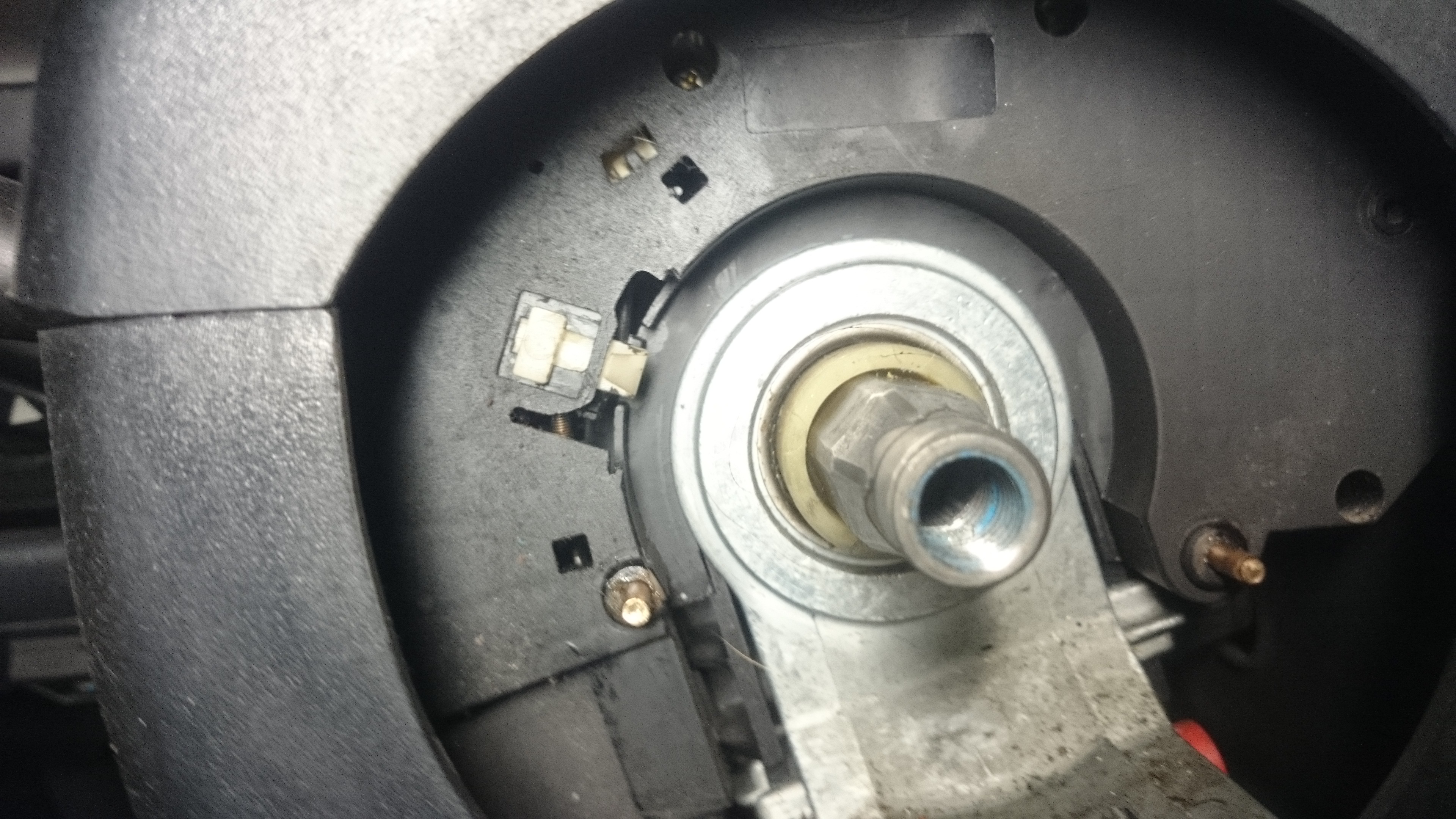

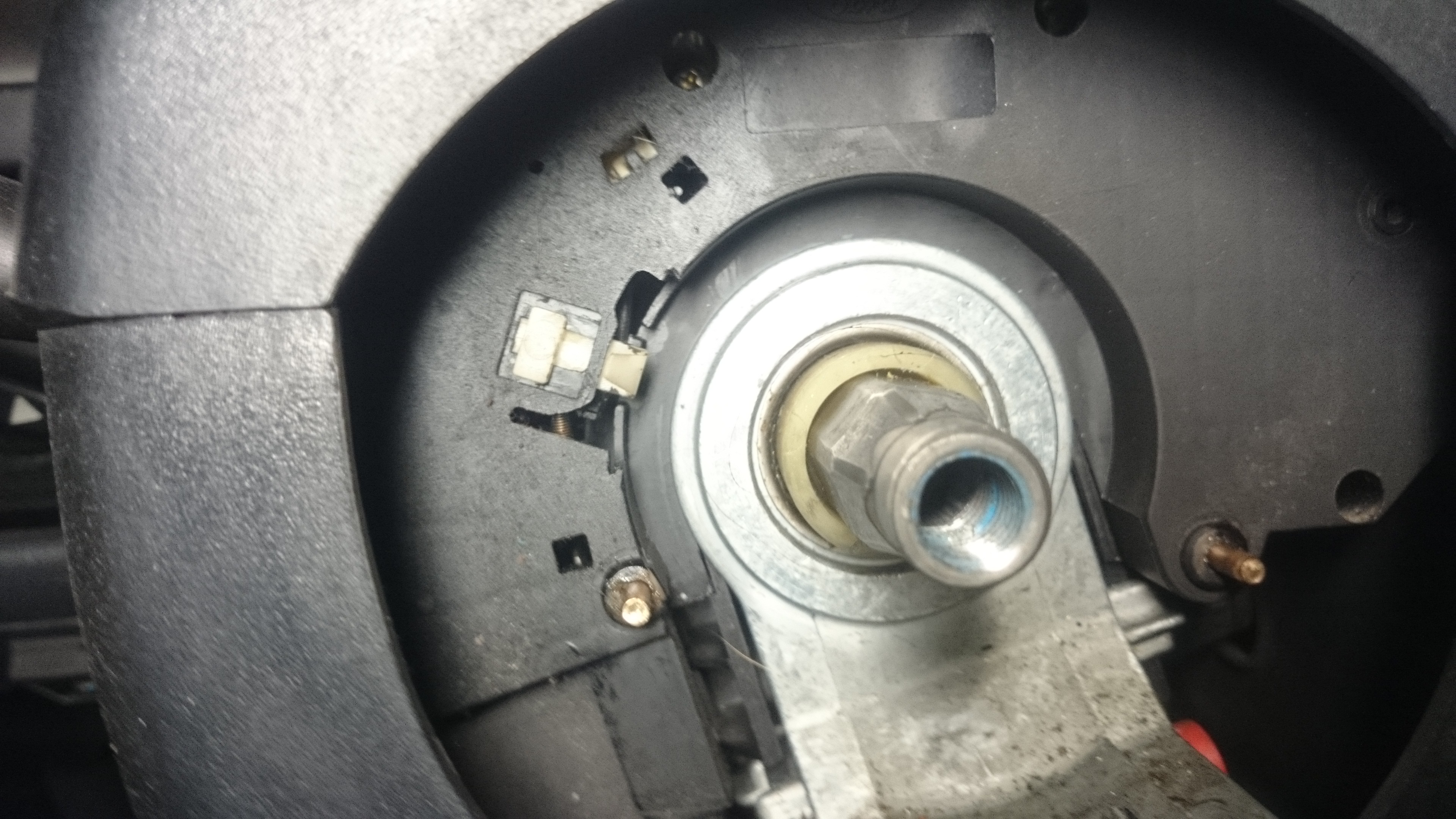

A przy okazji okazało się, że mam zespolony do wersji z poduszkami
Jeżeli zdjęcia Yagrowe prawdę mówią

Bo był wymieniany, a to było dobrze widać u Ciebie bo nadruk miałeś jak nowy. Ja mam oryginalny już dość zużyty wizualnie, wyżej masz zdjecie.
